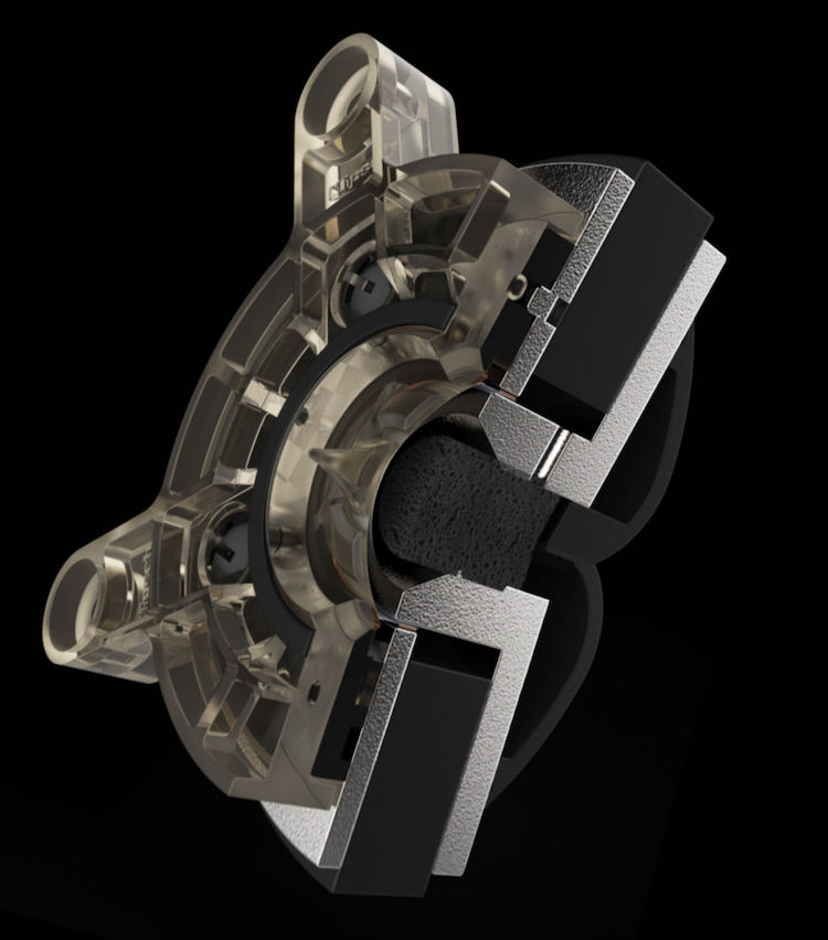

ça m'a étonné de leur part, il y a eu une vrais réflexion, sur le tweeter surtout, l'onde arriére est bien traité, suspension très bien.
J'avais un doute sur le phase shield, ce n'est pas un phase plug réel comme Klipsch a pu en faire par le passé, les deux slice créent débouche direct alors que celui du haut devrait être retardé, autant dans un WG de 120/110° ça passe, mais en réduisant le coverage c'est juste impossible sans un vrais phase plug.
Puis est venus le test d'audioscience
Ils savent faire pourtant :

speedbad a écrit:ça m'a étonné de leur part, il y a eu une vrais réflexion, sur le tweeter surtout, l'onde arriére est bien traité, suspension très bien.
Puis est venus le test d'audioscience![]()
Il est rassurant (encore heureux, tu me diras) de voir qu'ils savent concevoir des haut-parleurs. En même temps, si tu es ingénieur chez un fabricant d'enceinte concevant ses propres HP et que tu ne sais pas concevoir de HP ...
Pour avoir de la vraie haute sensibilité il faut monter sur les RF7 ou sur la gamme Heritage, où on retrouve des woofers de plus grand diamètre et des compressions.
