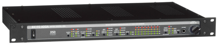

En "carte son" qui gére à la fois le IN et le OUT capable de gérer du DSD / Dop, il n'y en a pas tellement.
Mytek 8 x DSD
192 / DSD mais pas de Dop
Introuvable d'occasion

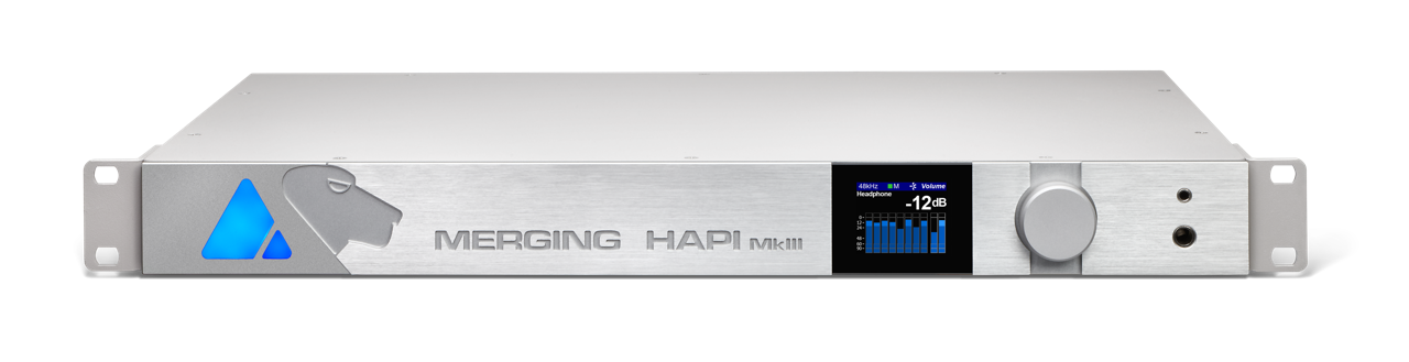

Merging Hapi
Horus/Hapi peut transporter le DoP sur toutes ses liaisons numériques (AES, MADI, …), car l'appareil est transparent.
Mais, comme Horus/Hapi ne sait pas ce qu'est le DoP, il ne peut pas le décoder avant de l'envoyer au DAC.
En résumé, Horus/Hapi n'est pas un DAC DoP (ni un ADC DoP) mais il peut transporter le DoP sur ses interfaces numériques.
qui permet à la fois :
- le multicanal
- la gestion du DoP sur entrée numérique externe (autre que USB)
- 192Khz ou 384 kHz / 32 bits et DSD256 (selon cartes) jusqu'à 16 canaux
- liaison réseau
Si le Dop est "décodable" au travers d'un PC, tout doit pouvoir (pouvoir car spéculation) être réalisé avec la HAPI. Par contre, audio au réseau, ce n'est pas franchement habituel chez les particuliers. Et il est indiqué que cet appareil est tout sauf "plug and play"

La carte au sein de la merging doit pouvoir gérer le DSD. Par là, il faut soit une DA8P, soit une ADA8P.
Deux approches s'offrent à moi :
DA8P + Lynx Hilo :
+ Permet un fonctionnement (allégé) sans PC (vu mes déconvenues avec le PC ...)
- Ne gère pas le Vinyle en DSD
ADA8P (sans Lynx Hilo) :
+ Permet de gérer le Vinyle en DSD & Limite le nombre de matériel
- Aucun fonctionnement sans PC & achat d'une carte plus chère (finançable avec vente de la Lynx)
