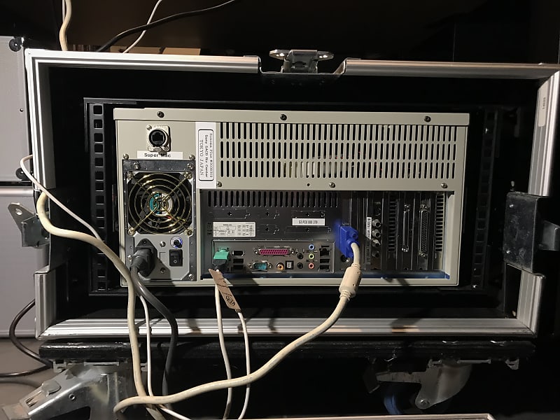

Je ne vois que 2 entreprises qui gérent le DSD, Sony et Merging.
Sony avec son Sonora (https://reverb.com/fr/item/82928344-son ... orkstation)
Merging avec son Anubis / Hapi / Horus associé à Pyramix
