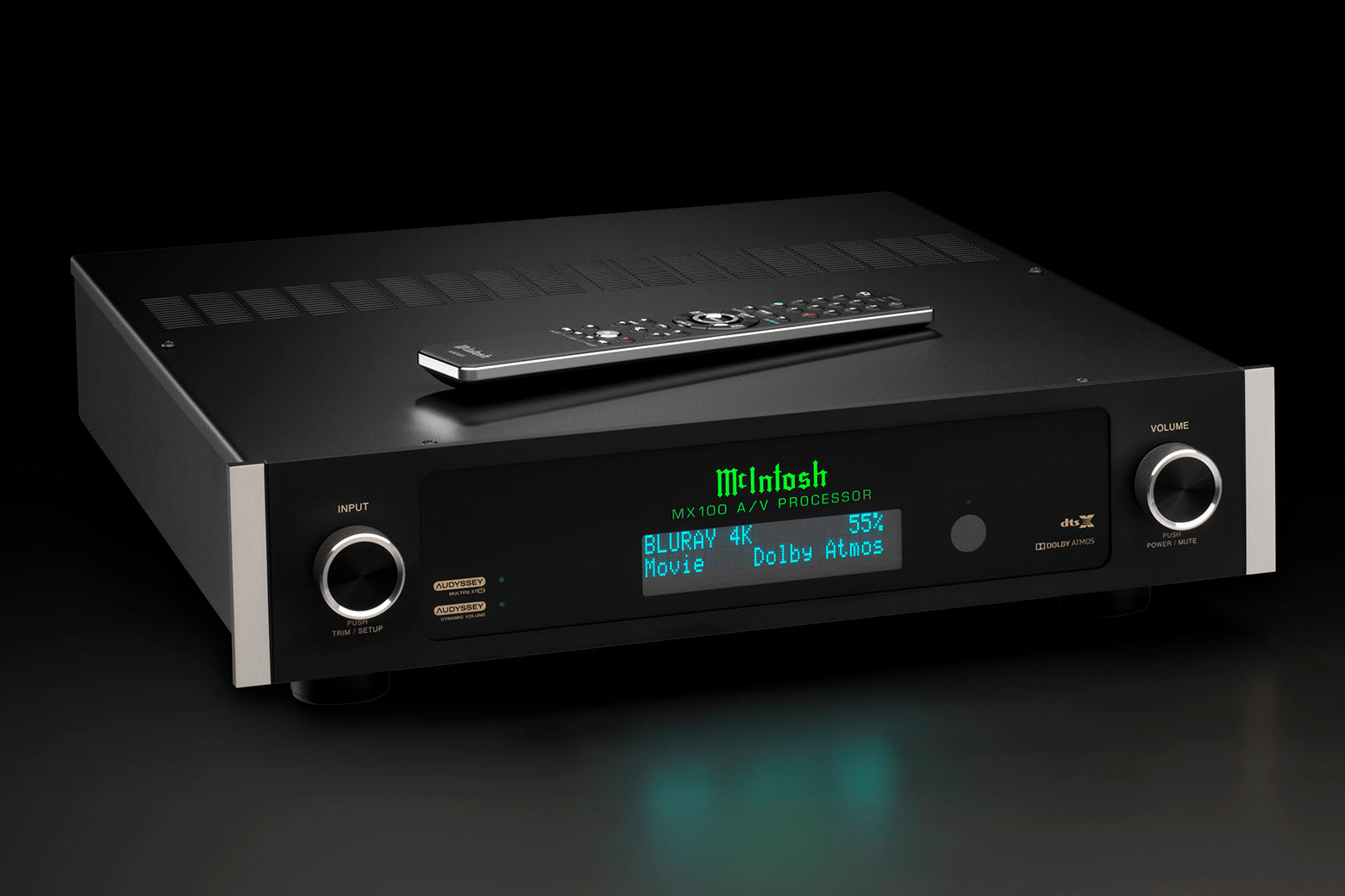

Depuis quelques jours je suis obnubilé par le MX100, puis je découvre ce thread, je lis quelques pages ici et là, et ... même s'il n'y est pas fait état car trop récent c'est encore pire maintenant ! Au passage, certains parmi vous ont vraiment une très chouette installation ! :thks: (j'ai bien rigolé avec l’attestation "achat de première nécessité" pour aller chercher les amplis :bravo: )
Je connais bien entendu la marque comme tout le monde, mais jamais eu l'occasion d"écouter. Et puis je possède un modèle correct (Marantz AV8801), mais je ne sais pas, une forte attirance ! :lol:

Message » 05 Déc 2020 19:57
Oui moi aussi ! Le soucis c'est qu'il est pure numérique et pas d'entrés analogiques ni de sortie sur rca ! :-?
Hormis cela il à l'air top et facile à disposé dans un meuble et couplé au nouveau bloc MI347 çà doit être top aussi !

Message » 06 Déc 2020 0:12
Il n'y a ,encore, aucun retour sur ce petit MX100 qui à l'air sympa pour faire du tout numérique.
Mcintosh utilise toujours , pour ces processeurs home cinema , des bases de constructeurs reconnus.
Pour les hauts de gammes, c'est auprès de Lyngdorf qui se fournissent
Pour les autres gammes c'est auprés de Marantz .
Vu que ce Mx100 utilise le systeme Audissey pour la calibration de piece , on pourrait en déduire que c'est Marantz qui fournit la base pour ce Mx100
Mais... à vérifier ! :wink:
Aprés la difference de rendu sonore entre le Marantz AV8801 et ce nouveau MX100 sera principalement sur la dynamique et sa clarté sur tout les canaux. :bravo:

Message » 06 Déc 2020 14:08
J’aimerais bien voir l’intérieur de ce preampli afin de voir la techno mise en œuvre ! Une bonne alim j’espère quand même...
