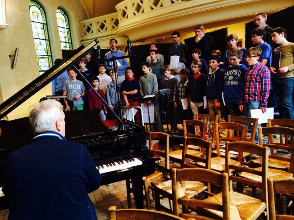

Comment réussir à rendre la dynamique d'un enregistrement difficile en Stéréophonie de phase à 2 micros et en prise de son multi micro ?
Exemple qui a interloqué Syber :wink: lors de l'enregistrement SONY il y a 15 jours de la chanson "A la Clairefontaine"
Premiers essais: les vocalises en sur-aigu du " ...un rossignol chantait.." interprétées par 2 choristes...couvraient les paroles du chœur :( (de 10 db environ :o ).
Impossible de faire chanter les 2 enfants moins fort....ils chanteraient faux :-?
J'ai reculé les 2 enfants solistes "rossignols", après quelques essais, d'une quinzaine de mètres derrière les deux micros. La différence de dynamique entre les enfant solistes dans le sur-aigu et l'ensemble du chœur devenant alors optimale.
En Studio multi micro, il aurait fallu mettre les 2 solistes dans une cabine séparée, afin que le su-aigu ne couvre pas le chœur, et traiter fortement ces voix solistes au compresseur.
Dans l’Église Saint Pierre de Neuilly j'ai obtenu davantage de réverbération sur ces deux voix solistes que sur le chœur, en effet la distance vis à vis des micros étant bien plus importante, la réussite de cette réverbération plus lointaine à donné plus de rondeur aux timbres .
Différence de technique , donc.

La séance s’est déroulée pour ma part en deux expériences distinctes. La première en cabine ; cabine improvisée sous la forme d’une absidiole dont l’ouverture communiquant avec la nef a été fermée par une vitre très épaisse et une porte du même matériau. Les raisons de cette modification me sont inconnues. La seconde dans la nef pour écouter le chœur chantant.
J’ai donc réussi à placer absidiole. C’était le moment ou jamais.
La première surprise en ce qui me concerne, a été de découvrir que pour tenir compte de la difficulté de concentration des jeunes chanteurs, l’enregistrement se fait phrase par phrase sous la direction artistique d’une personne en cabine au côté d’Igor. Personne qui vérifie en suivant la partition et le texte, la tonalité, la justesse, les intentions, les effets du chœur ainsi que toute une série de paramètres qui ont trait à l’art du chant choral et qui m’échappent en grande partie par méconnaissance du sujet. Toutefois, disposant moi aussi d’un casque comme Igor et le DA (la vitre atténue fortement les sons de la nef, donc le casque est obligatoire pour entendre ce qui s’y passe) je constatais avec plaisir que j’arrivais malgré tout de temps en temps à diagnostiquer que « quelque chose » clochait dans la prise de son du moment, ce qui justifiait d’en faire une nouvelle ; tout en restant la plupart de temps incapable de nommer ce qui n’allait pas. Donc, il s’agit d’un travail qui ne s’improvise pas et qui requiert les compétences de toute une série de professionnels ; du chœur au chef de chœur en passant par l’ingénieur du son puis le DA.
Un entracte survient et Igor me propose d’aller dans la nef près du chœur pour l’écouter en live. Bien qu’il ait prévenu le chef de chœur que « quelqu’un » passerait, je sens immédiatement un peu de fébrilité de sa part dans sa manière un peu différente de s’adresser au chœur l’espace d’un instant : j’entre sur son territoire. Je me fais discret en m’asseyant à environ un mètre derrière le siège du piano qui est inoccupé à cet instant de l’enregistrement ; je suis donc assis sur la première rangée de prie-Dieu à environ 2 mètres derrière les micros et peut-être à cinq mètres du chœur.
La chorale démarre et je fais alors le plein de sensations de cette expérience inédite pour moi (j’ai déjà entendu des chœurs en live, mais j’étais placé en milieu de salle et il s’agissait de salles de concert, pas d’églises). La dynamique est très élevée. L’aération et la scène sonore sont bien meilleures que ce que je percevais au casque. Les chuintantes en fin de syllabes que j’entendais au casque sont moins marquées, l’intelligibilité reste en revanche identique. Il s’agissait d’un casque Sony de gamme bien inférieure au Stax. Pour valider mes impressions, je vérifierai en rentrant en cabine un peu plus tard que les enregistrements reproduits sur le Stax sont bien plus proches de la réalité perçue sur l’ensemble des paramètres.
Arrive la prise de son avec les « Rossignols ». Ceux-ci sont placés environ 10 à 12 mètres derrière moi. Ils débutent leur partition. Je suis immédiatement saisi, interloqué par leur puissance sonore. J’écarquille les yeux et me tourne vers la vitre de la cabine pour constater qu’ils ont eu la même impression : c’est trop fort par rapport au chœur. Igor fait reculer les deux solistes et les choses rentrent dans l’ordre en obtenant un meilleur équilibre.
L’intérêt de l’expérience ne s’arrête pas là. Quinze jours plus tard, le master est disponible et je vais pouvoir l’écouter sur la chaine d’Igor en ayant encore en tête mes impressions ressenties lors de l’enregistrement.
Nous commençons par écouter « A la Claire Fontaine ». Je retrouve mes sensations du live … en montant le son encore et encore, jusqu’à retrouver l’émotion particulière ressentie à l’écoute des Rossignols (un frisson mâtiné d’une légère exaltation nostalgique et céleste ; si !) ; trop faible, l’émotion ne remonte pas et trop fort c’est crispant. Il faut trouver le bon niveau. Rien à critiquer concernant l’écoute. Je retrouve la dynamique, les timbres, la spatialisation, la réverbération que j’avais pris soin de compter mentalement lors de ma présence près du chœur.
Il est troublant de constater un phénomène d’imprégnation au sujet du niveau d’écoute. Je m’explique (difficilement, je préfère vous prévenir) : en dehors de ce titre « A la Claire Fontaine » pour lequel j’étais présent lors de l’enregistrement, je ne ressens pas la même nécessité d’écouter les autres titres de ce master à niveau réel. Je peux les écouter plus bas, tout en réalisant parfaitement que le niveau est trop bas par rapport à la réalité que j’ai vécue. Ce qui se repère très rapidement sur les passages des solistes par exemple, car il y a des variations de timbres entre ce que l’on entend et ce que l’on sait de leur réelles capacités dynamiques. Sur les autres titres, ne possédant pas un référentiel aussi exact, je suis plus tolérant.
En résumé et dit autrement, je pense que dans le cas de « A la Claire Fontaine », je « sais » à quel niveau je dois écouter sa reproduction car j’ai assisté à l’évènement et j’ai besoin de ce niveau pour ressentir pleinement les émotions (j'ai appris quel est le niveau correct). Pour les autres titres je reconstruis plus facilement une « possibilité d’évènement » et l’émotion vient différemment. Elle vient, mais différemment.
"Ce qui se conçoit bien s’énonce clairement et les mots pour le dire viennent aisément", qu’il disait l’autre.
Bref, vous voyez ce que je veux dire !
Nota:
l'importance de connaitre le vrai niveau d'écoute lors de la prise de son, et la reproduction pour Syber
