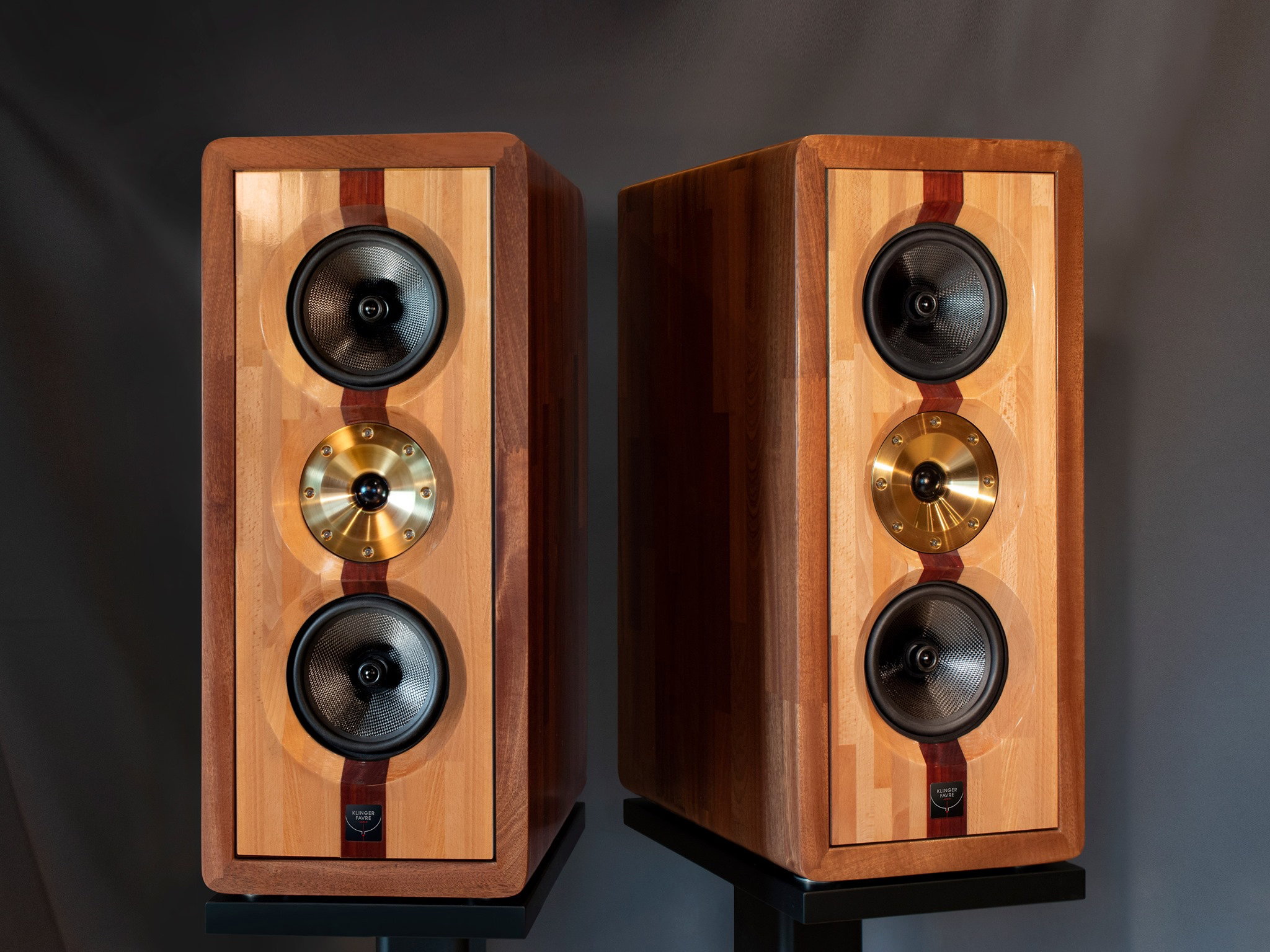

Un peu hors sujet, vu qu'elles ne sont pas vraiment extrêmes dans le sens où on l'entend sur ce fil..
Mais je les trouve très belles (et malheureusement, jamais eu l'occasion de les écouter)
KLINGER FAVRE STUDIO 17 UT
