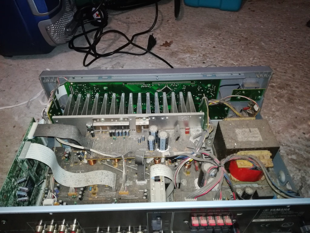

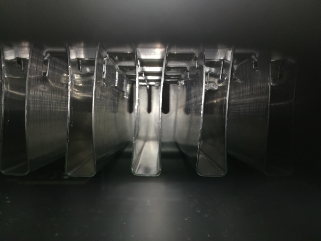

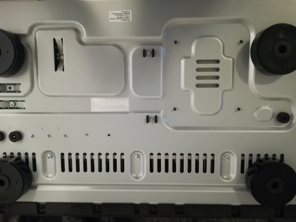

Il faut dire que certains constructeurs ne prennent vraiment pas soin d'optimiser leur refroidissement. Exemple avec un Denon AVR-X2500H ... mettons de côté les radiateurs en "feuille" d'aluminium qui sont un peu la norme à ce budget :
On remarque qu'il y a vraiment peu d'aération, les grilles sont obstruées/interrompues ici et là, et ne laissent pas passer autant d'air que voulu. C'est sûrement une des causes qui font que le 2500H chauffe pas mal sans le mode éco. En plus, le transformateur est enfermé sous la carte numérique/HDMI !

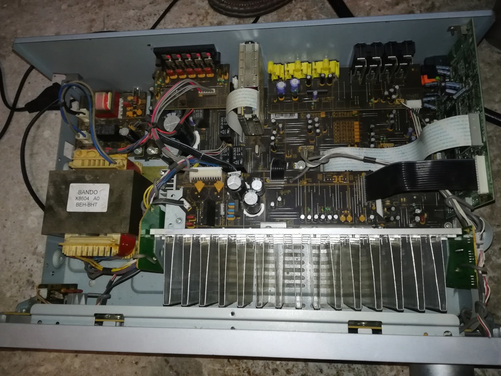

Si on compare à l'entrée de gamme 5.1 Yamaha RX-V361 :
On remarque que ce dernier possède des ailettes plus longues, et que les grilles d'aération sont beaucoup plus généreuses. Et le transfo est à "l'air libre" (aussi le cas sur un RX-V775 d'un ami équipé de PCB supplémentaires dont voici une photo http://i.imgur.com/mfRETSH.jpg). Il marche encore très bien sur tous les canaux et sur toutes ses fonctions, sauf les boutons en façade qui font de temps en temps une autre action que celle qui leur sont assignée quand on leur appuie dessus. En même temps, voici l'état dans lequel je l'ai retrouvé :
:siffle:
Donc à parler de durée de vie des composants, c'est tout à fait pertinent et on s'étonne moins des pannes qui arrivent en seulement quelques années sur les amplis HC quand on voit leurs contraintes qu'on leur donne ... un maximum d'électronique dans un boitier pas toujours bien refroidi, électronique sujette en plus de cela à des dilatations dues à la chaleur.
