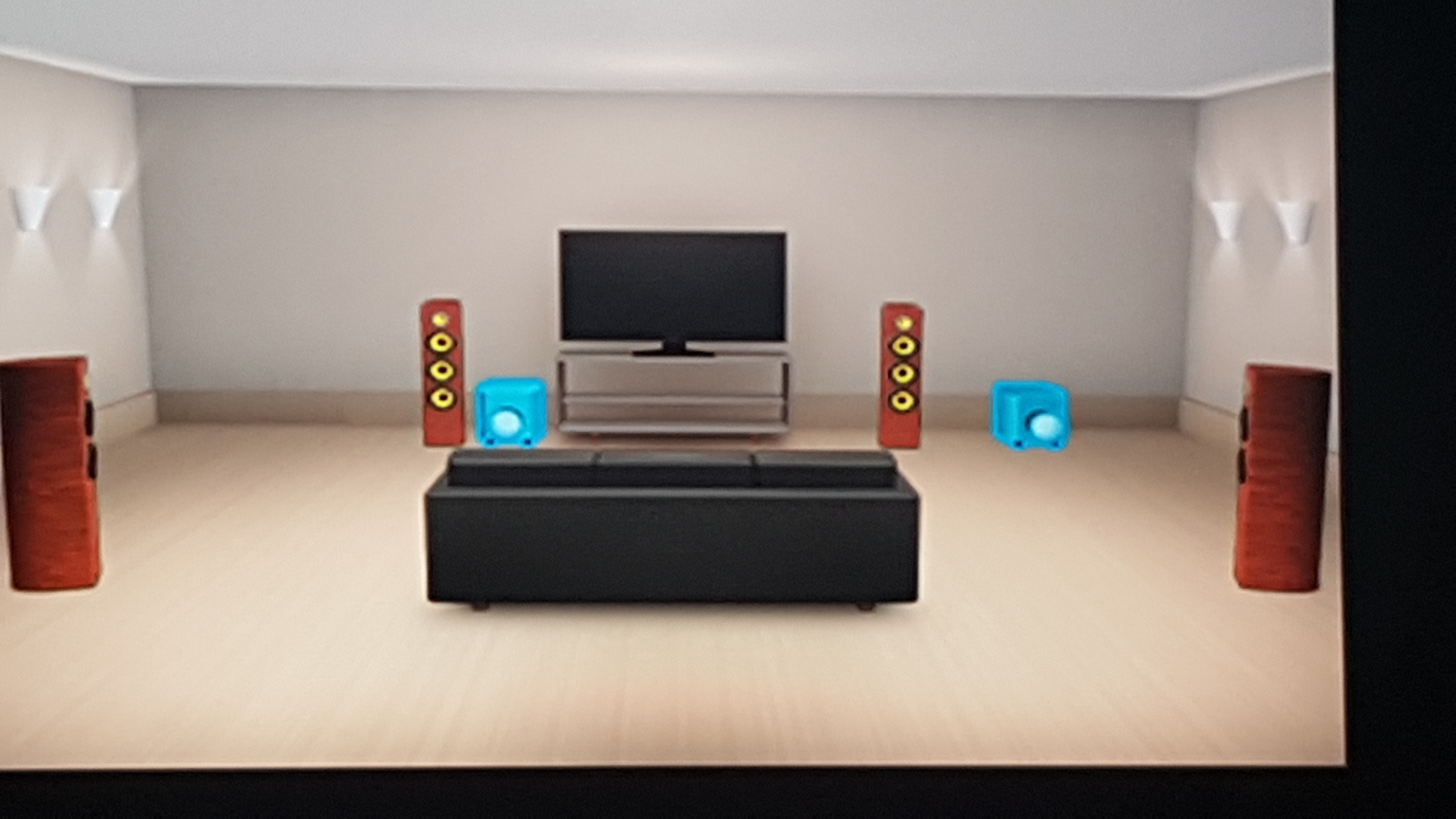

Savons CDGG que le LFE c'est un seul canal.
Mais on peut avec le préampli Marantz 7703 sortir le LFE sur 2 canaux séparés, donc il faudra bien 2 entées LFE sur le (futur
L'avantage c'est de répartir mieux les résonances et peut être avoir un certain effet de couplage acoustique, et en tout cas moins de distorsion, et de vibrations du local
Certains réglages sur le Marantz se font séparément sur chacun des 2 subs LFE: volume, délais...

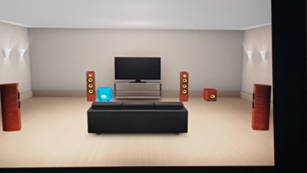

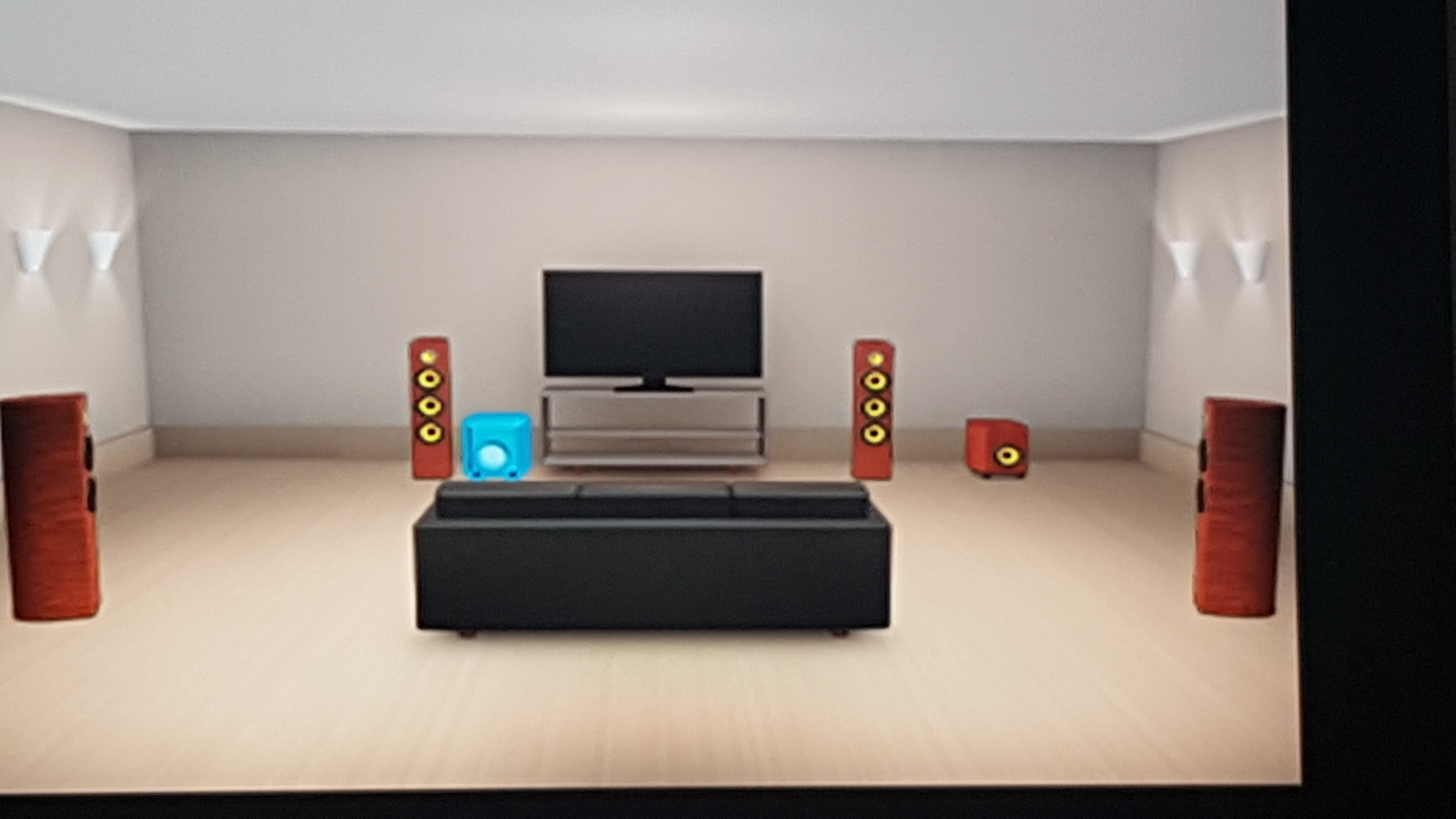

CDGG, pas clair pour un forumeur cette question du nombre d'entrées pour le LFE du futur processeur QSC SYS 110 f "boitier unique" qui remplace 6 boites en fait.
Le malentendu
vient de la gestion des caissons par le préampli HC Marantz 7703
1/Soit on peut configurer sur le Marantz 1 caisson . (Mais en sortie du processeur 110 f en configurer deux)
2/Soit on peut configurer sur le Marantz 2 caissons
Avantage de la config 1/ proposée par CDGG ....on économise 1 câble de liaison
Mais in fine c'est Jean-Luc Ohl qui tranchera pour la solution la plus pratique, le 110 f ayant 8 entées
Le malentendu
vient de la gestion des caissons par le préampli HC Marantz 77031/Soit on peut configurer sur le Marantz 1 caisson . (Mais en sortie du processeur 110 f en configurer deux)
