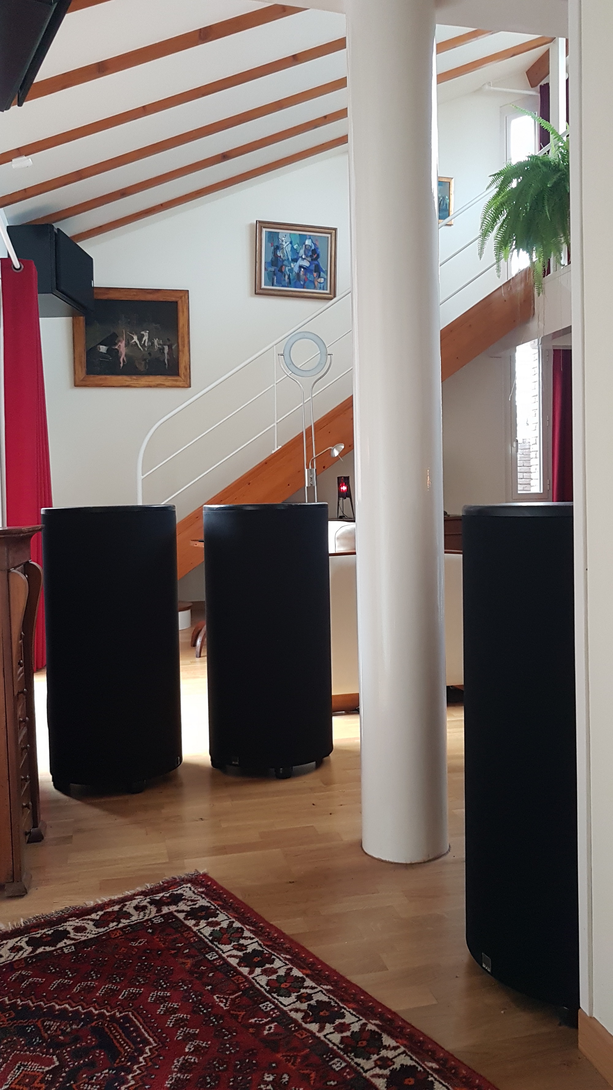

Livraison cet après midi des 2 subs cylindriques SVS supplémentaires pour le LFE exclusivement.
Rappelons que 2 positions sont prévues... essais by Ohl pour déterminer si on les place soit
1/de part et d'autre de la table et du coffre
2/soit à côté des 2 Subs SVS Griesinger (suggestion de tontonflingueur)
Nota:Les 2 Subs SVS Griesinger, en mode cinéma seront ainsi déchargés de la (lourde !) charge de gérer à la fois l'extrême grave des frontales et le LFE
Merci à l'avance au modo qui saurait faire pivoter la photo, de façon à la voir normalement :thks: )

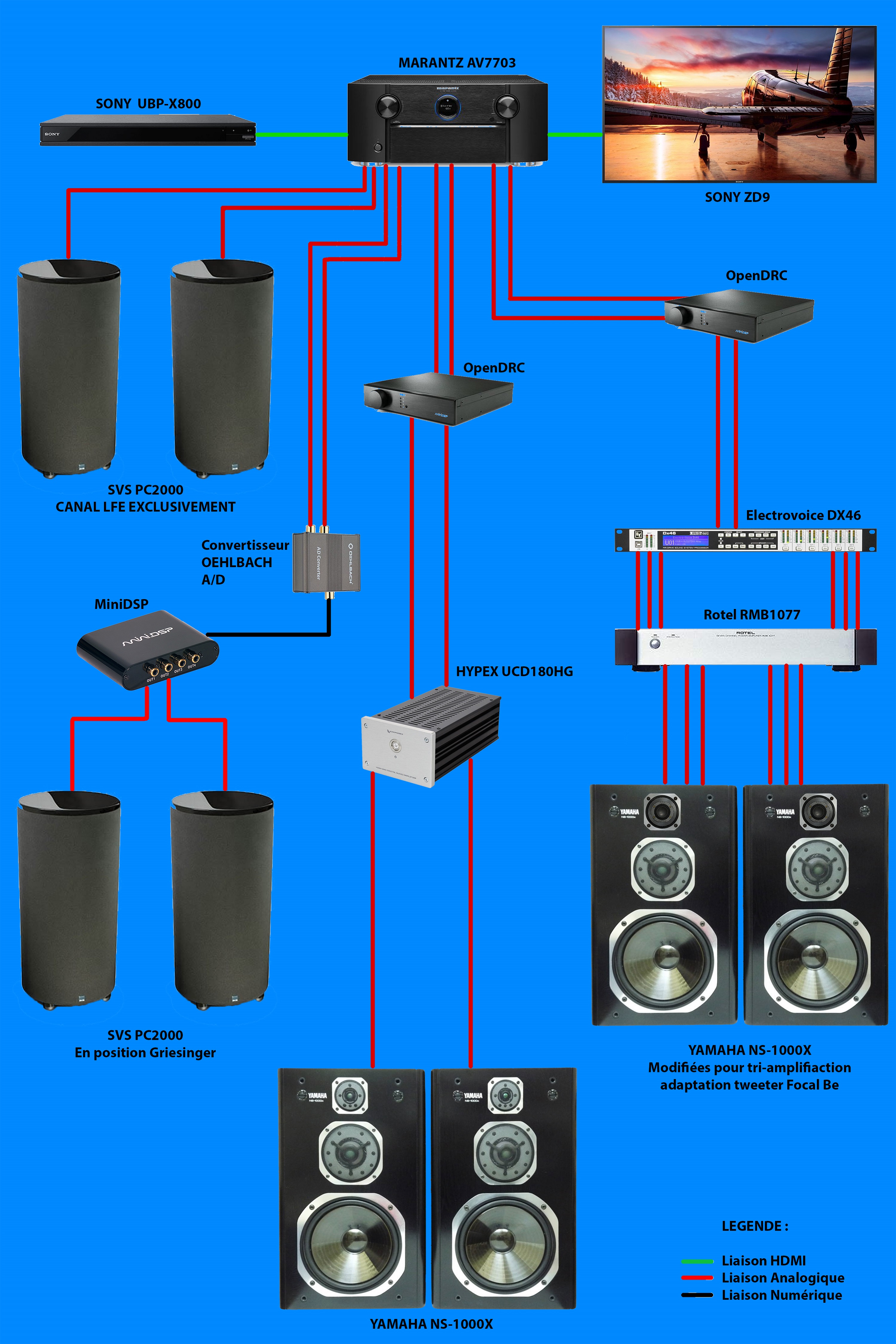

Super LBTRMA les lettres apparaissent mieux avec le format plus clair :thks:
Toutefois vais demander à Syber :wink: via son hébergeur une plus grande lisibilité encore (comme le premier schéma publié par lui)

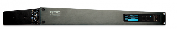

C'est bien cette série mais le petit DME24N est à 4400HT en prix liste. Dans les systèmes Atmos, c'est évidemment le DME64N que j'utilise. Dans le même genre, il y a aussi les QSC QSYS 110
Ces appareils offrent toute la souplesse dans des installations complexes (celle de Igor le devient :wink: ).
Le QSC QSYS 110 se trouve en cours de tests chez Jean-Luc Ohl :P
C'est l'appareil retenu Il va remplacer " 5 boites" en évitant 2 conversions Analogique/Digital
Seul bémol la présence du ventilateur :mdr: sur le côté……. audible ou pas à 2, 5 mètres c'est la question décisive :wtf:

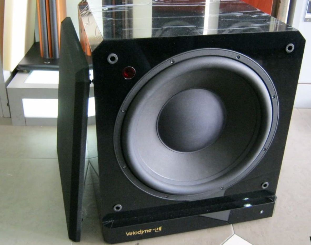

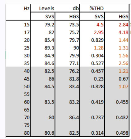

Retour sur les 4 Subs SVS PC-2000
Sur AVS forum se trouve cet intéressant comparatif de distorsion entre un caisson de moyenne gamme comme le SVS PC-2000 (900 €) et un caisson TTHG comme le Vélodyne HGS 12 (5000 €)
Le niveau de mesure est réglé à 85 dB . On remarque que le Vélodyne compresse :(
Disto PC-2000 Vélodyne HG12.PNG (65.47 Kio) Vu 733 fois
Nota, autre mesure en niveau pour 1 seul caisson SVS PC-2000 :
99,4 dB à 16 Hz
106,8 à 20 Hz

Le retour de JLO sur ce QSCqsys va être intéressant :bravo:
Chez harman , il y a les BSS soundweb london blu qui sont équivalents ( sans ventil et avec un sampling interne à 96 ) : le BLU 160 correspondrait au QSC mais avec 16 out

Je viens aussi de faire le synoptique de mon installation, comme le tiens est très beau, j'ai trouvé ça sympa :
2 systèmes réglés à base de mesures MMM avec convolution ( Merci JLO pour l'aide !)

La sére Blu pose problème : il n'y a que 4 cartes donc 4E+12S ou 8E+8S or il faut 6E+10S chez Igor. Au BLU160, il faudrait rajouter par exemple un BLU-BOB1 avec 8 sorties. On arrive sans doute à 5000€HT au total.

M'interroge non tant sur le traitement interne d'un processeur en 96 Khz ou 48 kHz (il faudra un test ABX pour trancher)
Par contre il me semblerait avoir besoin de 8 entrées :
- 2 pour les frontale
-2 pour les surrounds
-2 pour les 2 subs Griesinger des frontales
-2 pour les 2 subs LFE
Et 12 sorties
-6 pour les frontales (en filtrage actif FIR)
-2 pour les surrounds (en filtrage passif)
-2 pour les 2 subs Griesinger des frontales (filtrage actif IIR)
-2 pour les 2 subs LFE (filtrage actif IIR)
Et bien sur un ventilateur zen :zen:
Donc le QSC QSYS 110 en tests reste en lice…. Si vous avez une autre idée que le Trinnov (trop cher) Merci de l'énoncer :thks:

content pour toi Igor que tu évolues vers plus de simplicité...apparente! car JLO va avoir du boulot derrière...
Pour le bruit du ventilo, et s'il n'y a que cette solution machine, un changement vers un autre ventilateur plus silencieux peut s'envisager.
Dans l'attente donc des tests en cours :bravo:

Igor , les Subs griesinger étant la partie LF des fronts , ils n’ont pas besoin d entrée propre . Il s agit juste d une voie supplémentaire aux fronts

Par contre il me semblerait avoir besoin de 6 entrées :
Et 12 sorties
:thks: CDGG :oops:
