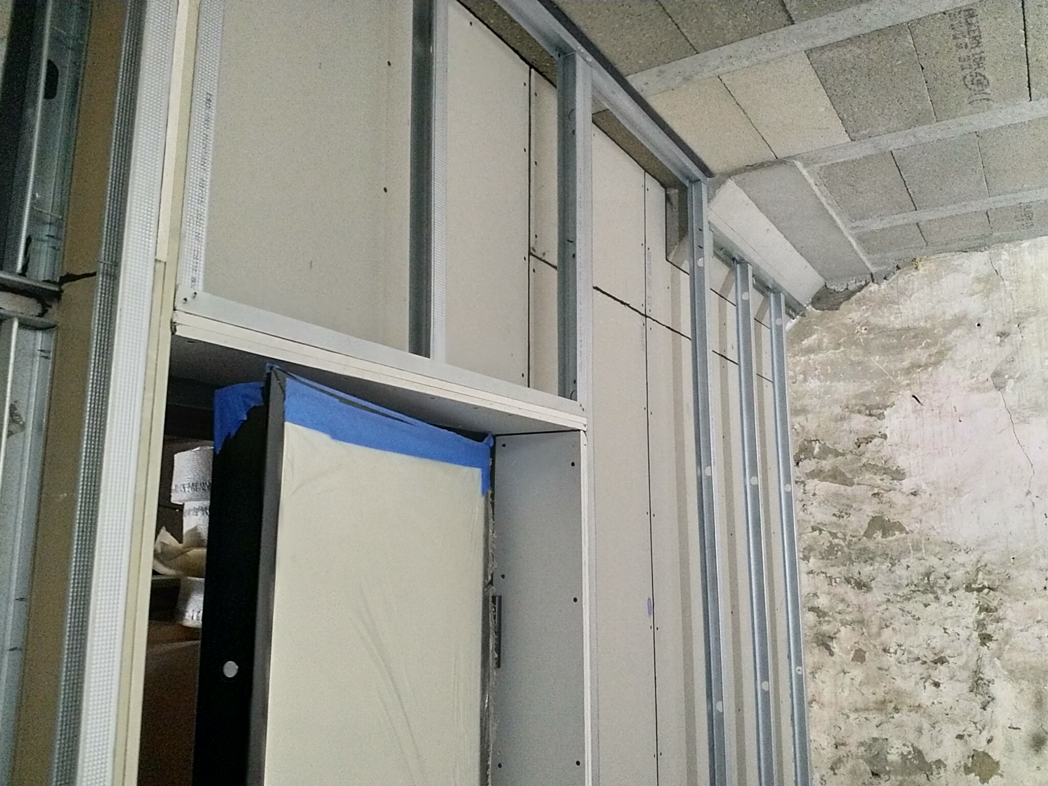

2) ISOLATION:
Début de l'isolation ce week-end + porte
Tout ce qui aura un contact avec le sol, les murs ou le plafond recevra une bande résiliente autocollante.
Pour la correction acoustique (traitement des différents murs) je vais partir sur une base "bateau" : 1er tiers absorbant , les 2 autres 1/3 seront réfléchissants avec le mur derrière le spectateur qui recevra plus tard des bricoles pour diffracter. Je casserai également les angles arrières avec des cornertrap maison. Si après ça ne colle pas, j'affinerai.
L'ossature des murs sera à 95% métallique. D'expérience, je vois plus d'avantages avec le métal que le bois (il y aura du bois, mais pas beaucoup).
La porte (90mm ép) est "phonique" avec une âme pleine et des joints caoutchouc partout, partout. je n'ai plus en tête l'affaiblissement mais je chercherai la fiche technique. J'ai prévu une double porte, mais je verrai ce qui arrivera à passer avant d'en mettre une deuxième immédiatement.

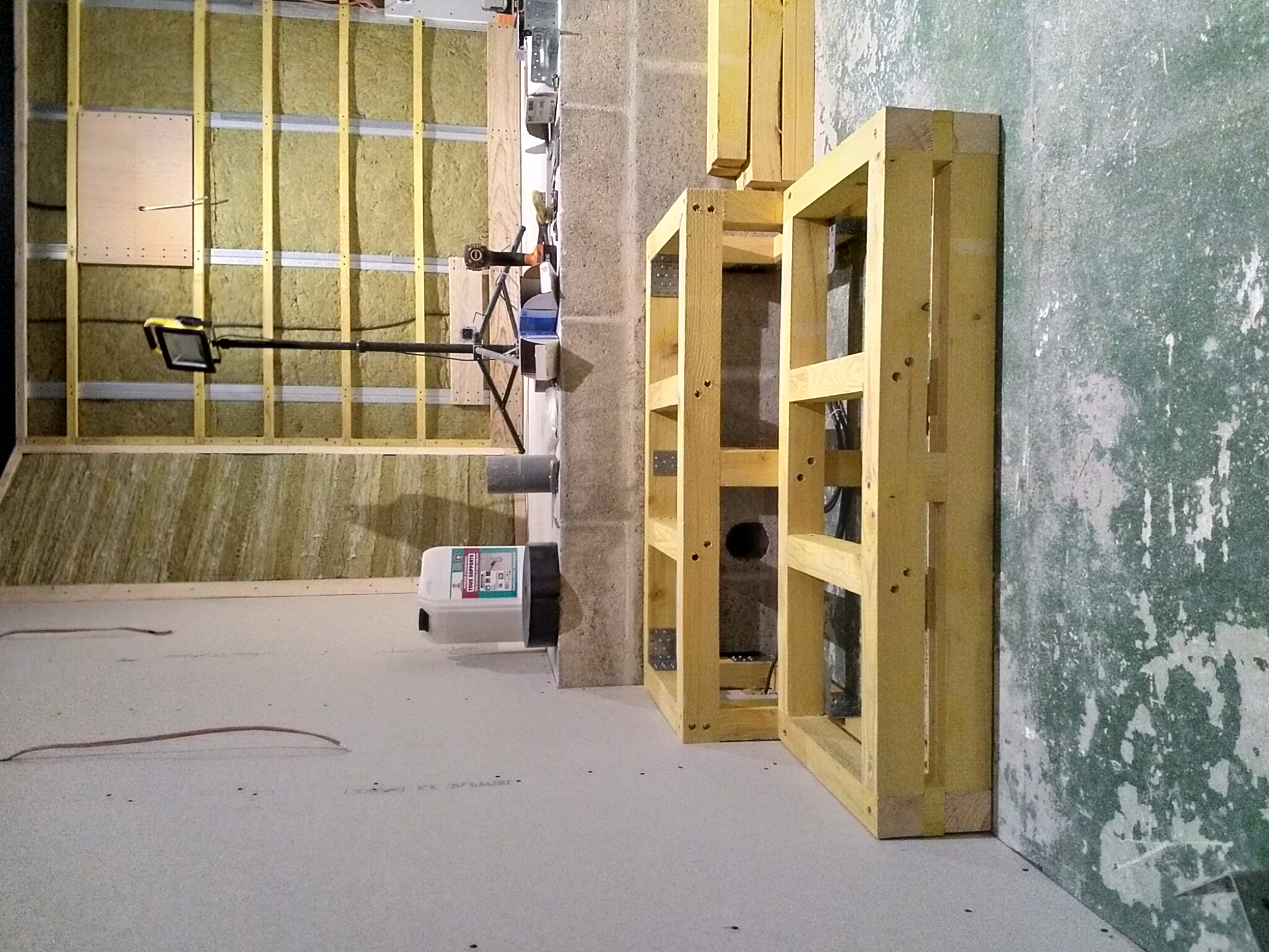

Je ne partirai pas sur un guide d'ondes car c'est du boulot et même si il y a des bons (rares car peu de gens l'ont fait) retours, je reste sur un avant avec de l'isolant classique car je ne suis pas certain d'un véritable gain; d'autant plus que ma préférence aurait été de l'adapter à l'arrière de ma salle (comme pour les certifications de salles atmos que l'on voit sur certains sujets du forum).
J'aurai 38 cm moitié LDV/LDR (LDR contre ma paroi ), ma "formidable" cloison flexible avec deux BA 13 encollés + green glue+ vide d'air 15 cm en moyenne + mur porteur.
Donc, début de l'armature en bois qui va contenir l'isolant et soutenir l'écran :
Mur avant
Avec un 4 m de Base, j'ai fait le choix de mettre deux enceintes centrales ( pas 3). Ma scène avant sera composée de deux RF7 et deux RC7 en attendant de passer sur un ensemble avec des THX 6000 LCR. La taille des emplacements dans l'armature tient compte des différents types d'enceintes présentes et à venir.
Deux réservations pour mes 2 pb 13 ultra qui ne seront pas complètement absorbés. Normal, vu la taille des bidules! Ils dépasseront de 28 cm sous la toile...à voir si ce sera gênant par la suite.

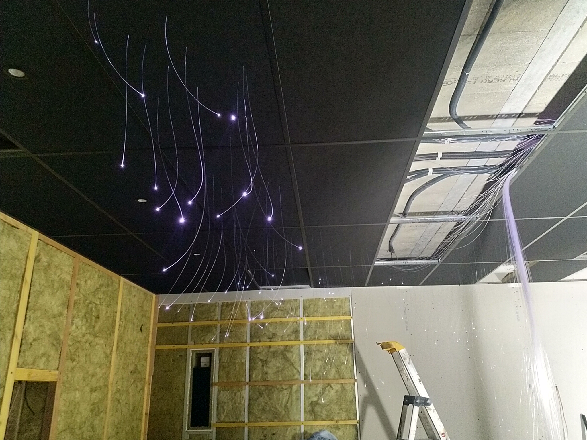

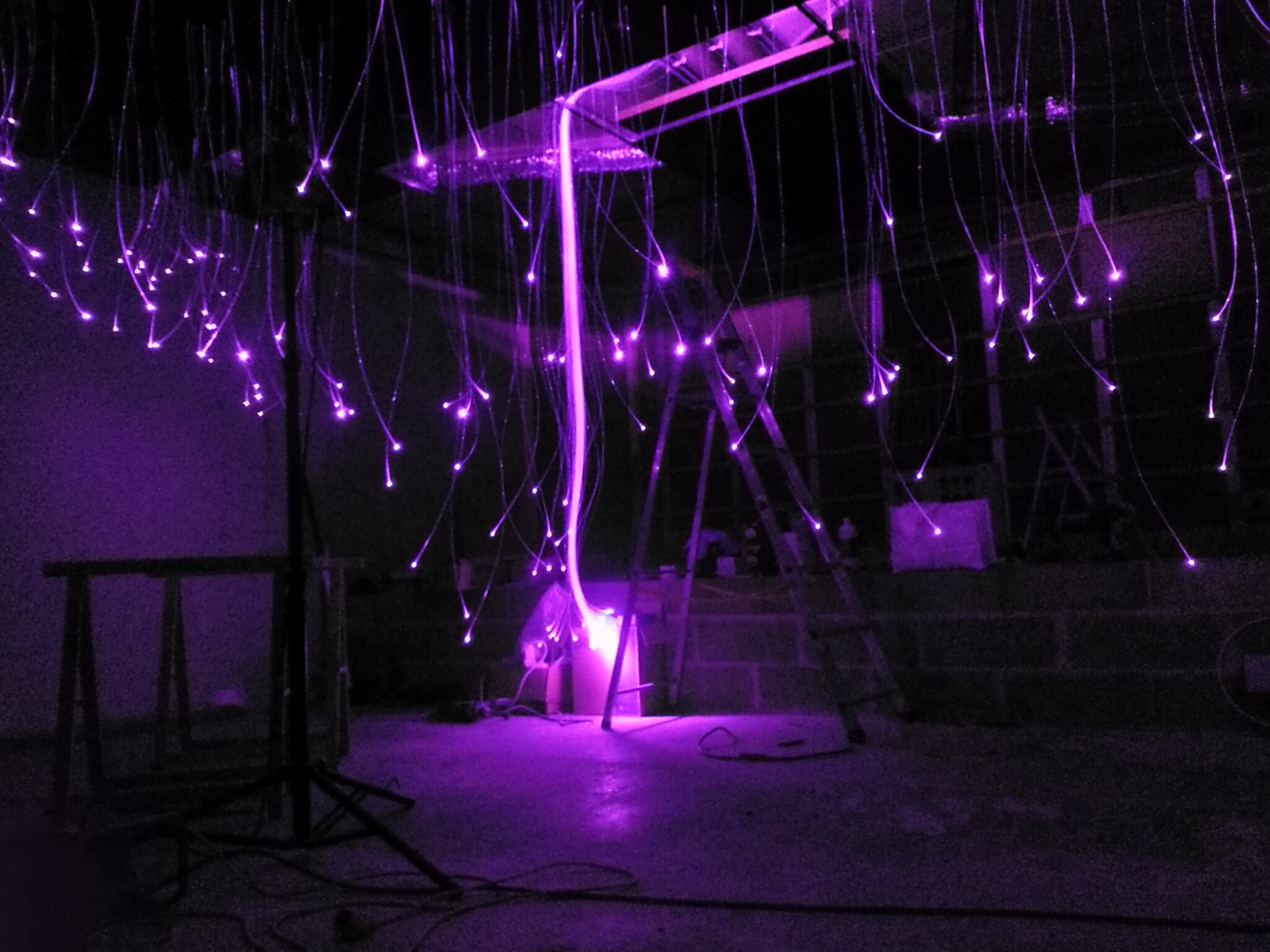

05/03/2022
En posant les dalles ce mardi après avoir mis mes armatures la veille, je me suis rendu compte que cela faisait une belle surface mais ... totalement vide de déco.
Voyant que certains avait fait un ciel étoilé, je me suis donc lancé.
Kit 400 fibres commandé le mardi après-midi, commande reçue le lendemain matin :o
Ce kit vient de chez : https://moncieletoile.com/
Pour ne pas me faciliter la tâche et pour faire plaisir à ma fille qui aime l'astronomie, je n'ai pas juste planté les fibres au pif mais j'ai dessiné une constellation voir deux sur chaque dalle.
Pour la réalisation, j'ai donc commencé par péter un câble car il a fallu que je fasse comme du canevas. Planter et faire traverser des petits bouts de fibres pour dessiner depuis le dessous et repartir du dessus pour replanter les fibres définitives :hein:
Quel boulot (3 jours pour ce truc!!!) mais le résultat va être top. J'ai pas encore coupé les cheveux qui dépassent mais je vais lui montrer la pièce avec ces fibres qui tombent : c'est magnifique dans le noir!

L'isolation qui est en place sur les photos est du 160 mm (laine de verre GR32 semi rigide donc!) et est située aux endroits où ce sera des murs réfléchissants (2/3 de la pièce). Sur ces mêmes parties,il y aura de la laine de roche pour remplir l'espace entre les montants avec de la 75mm. En finition il y aura également 2 épaisseurs de BA13 croisées et mastiquées aux jointures pour l'étanchéité de la pièce à l'air.
iso
Pour les parties absorbantes ( 1/3 à l'avant), de la laine de roche : 160mm.
Édit: et les 2 plaques de BA13 se retrouvent, cette fois, presque collées aux parpaings (vide d'air avec de la laine de verre de 60mm)
Derrière l'écran, il y aura un peu plus d'épaisseur de laine de roche: environ 300mm.
Toute la pièce sera couverte par un absorbant acoustique de 4mm (25 mm pour la porte) plus le tissus tendu.
