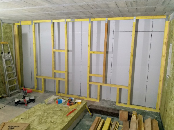

Blague à part, ce ne sont pas des plaques classiques. Ce sont des commandes spéciales pour des cloisons en alu à l'origine donc elles n'ont pas de bords amincis. Toute la surface de la plaque est sur le même plan et recouvert un film vinyle bleu.
Il y a deux plaques croisées donc déjà pas de coïncidences de joints.
A chaque jointure (contour de plaque), j'ai appliqué un cordon de mastic noir très élastique et qui ne sèche pas à l'image du green blue et je suis venu coller la plaque suivante contre ce joint. Une fois le cordon écrasé, j'ai vissé ma plaque. En surépaisseur, aux jointures, j'ai même rajouté un nouveau cordon de mastic mais cette fois avec un produit qui sèche et durcit (noir également)
Un test d'étanchéité à l'air s'emballerait avec ce que j'ai mis!

Edit pour aujourd'hui, j'ai mis 16 cm de LDV + 10 cm de LDR (le max que je puisse avoir pour garder mon 1m derrière ma rangée de sièges sur l'estrade) et dans les angles, je viens de terminer deux corner trap de 60/60 cm remplis de LDR/LDV avec des couches alternées (avec ce qu'il me restait).
Litonnage pour un maintien de la LDR, pour l'agrafage du molleton et placement de supports bois ou placo pour les futures prises et les surrounds back.
Début de la pose de la VMC.
