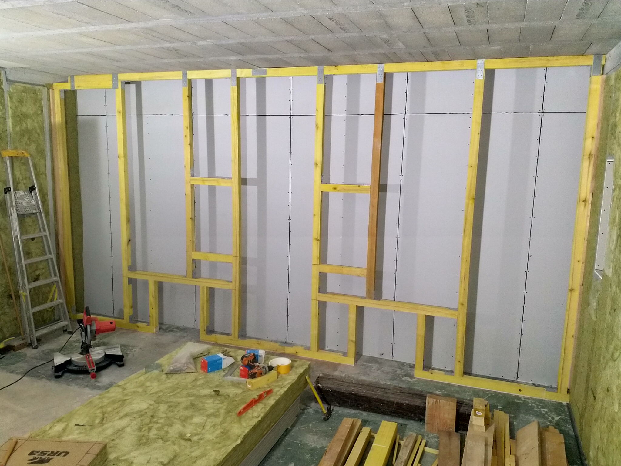

Donc, début de l'armature en bois qui va contenir l'isolant et soutenir l'écran :
Mur avant
Avec un 4 m de Base, j'ai fait le choix de mettre deux enceintes centrales ( pas 3). Ma scène avant sera composée de deux RF7 et deux RC7 en attendant de passer sur un ensemble avec des THX 6000 LCR. La taille des emplacements dans l'armature tient compte des différents types d'enceintes présentes et à venir.
Deux réservations pour mes 2 pb 13 ultra qui ne seront pas complètement absorbés. Normal, vu la taille des bidules! Ils dépasseront de 28 cm sous la toile...à voir si ce sera gênant par la suite.

L'isolation qui est en place sur les photos est du 160 mm (laine de verre GR32 semi rigide donc!) et est située aux endroits où ce sera des murs réfléchissants (2/3 de la pièce). Sur ces mêmes parties,il y aura de la laine de roche pour remplir l'espace entre les montants avec de la 75mm. En finition il y aura également 2 épaisseurs de BA13 croisées et mastiquées aux jointures pour l'étanchéité de la pièce à l'air.
iso
Pour les parties absorbantes ( 1/3 à l'avant), de la laine de roche : 160mm.
Édit: et les 2 plaques de BA13 se retrouvent, cette fois, presque collées aux parpaings (vide d'air avec de la laine de verre de 60mm)
Derrière l'écran, il y aura un peu plus d'épaisseur de laine de roche: environ 300mm.
Toute la pièce sera couverte par un absorbant acoustique de 4mm (25 mm pour la porte) plus le tissus tendu.
