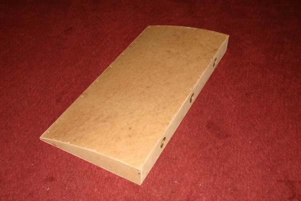

Pour mes panneaux "diffusant-absorbant" type akustar, j'ai utilisé de l'isorel de 3 mm.
Ca se cintre facilement.
installations-homecinema-dediees/salle-hc-de-lukyfish-finie-p68-tests-sms-1-vs-deq2496-t29905257-975.html
Paneaux acoustiques
Panneau brut
Demi-panneau cintré
