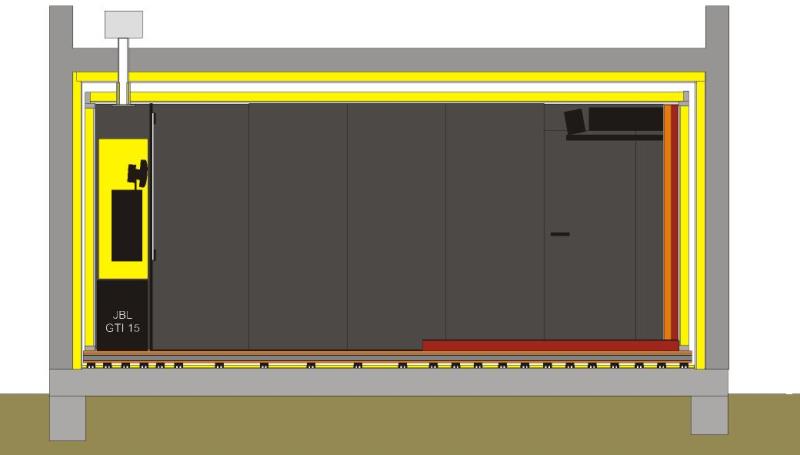

Message » 04 Juin 2011 16:38
voici une rapide image de ce que va etre le boulot au niveau du traitement
les panneaux des cotés auront des types de traitement différent par section de 1m,après le premier tier
pour le plafond ou il y aura un traitement sur 3 zones
le fond sera en Schroders.
les surrounds seront intégrés dans les Schroders et pour les cotés dans un diffuseur cylindrique,placé antre les 2 rangées de fauteuils
mon home V4 bis.JPG (29.59 Kio) Vu 948 fois
