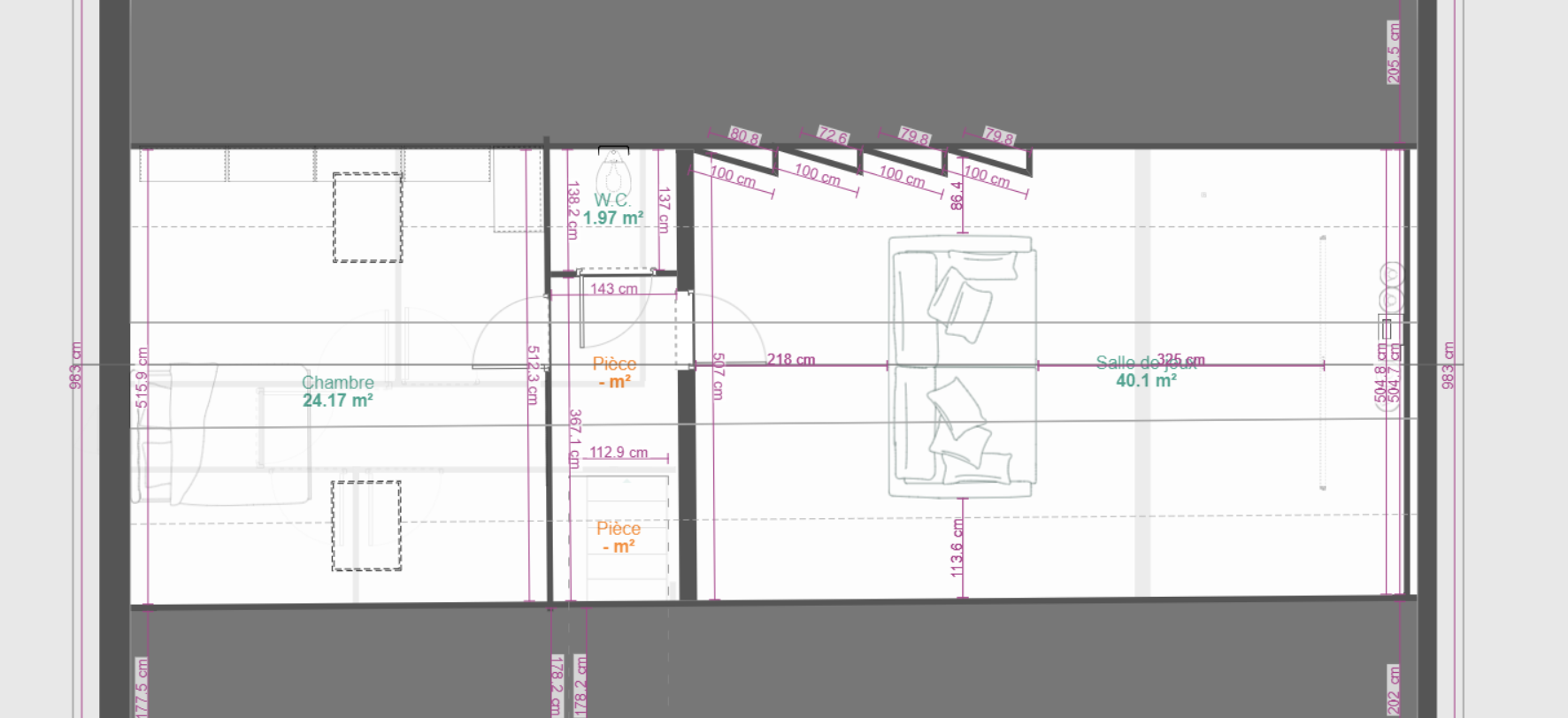

Message » 21 Nov 2022 11:06
hello les amis j'essais a nouveau de mettre une photo sur le forum j'espère que j'ai enfin trouvais comment faire
Image[/url]

Message » 21 Nov 2022 13:50
Juste une petite remarque. J'ai l'impression que les structures en triangle ne sont pas au bon endroit :wink:

Message » 21 Nov 2022 14:36
Merci de ta remarque bachi mais comment ça pas à la bonne place ?
Boudboud57
Messages: 237
Inscription Forum: 19 Fév 2018 21:05
Message » 21 Nov 2022 18:03
Ces structures sont faites principalement pour que les premières réflexions des enceintes frontales soient rejetées vers le mur arrière absorbant. Il faut donc les placer à la bonne place c'est-à-dire bien plus en avant.

Message » 21 Nov 2022 20:47
Ha oui effectivement mais c'etais prévus de faire ça sur toute la longueur. Juste sur le plan je ne l'ai pas représenté. J'aurais peut être dû :siffle:
Après peut être que faire ça sur toute la longueur c'est pas top non plus ? :wtf:

Message » 22 Nov 2022 9:12
Bien pour les plans, on arrive à mieux se projeter :bravo:
Perso, dans une salle mansardée, je ne vois pas l'utilité de déflecteurs, mieux vaut casser les angles des murs afin qu'ils ne soient pas parallèles, en plus tes murs bas ne seront pas haut à la vue de ton plan en 1ere page. Chez moi ils font 1m de haut.

Message » 22 Nov 2022 20:39
Merci franck après c'est pas des plans de pros mais j'ai passé toute la journée dessus sans déconne :zen: soyais indulgent j'ai pas les connaissances de vous tous mais j'ai la même passion :D
Oui en effet après je sais pas si ça sert à quelque chose ou pas mais je trouve ça beau à voir si cela ne sert vraiment à rien. :wtf:
Je devrais avoir aussi 1.m voir 1.10m de haut au plus bas. Après question matos j'ai des jbl 8330 elles sont épaisse du coup je sais pas comment les intégrer. :wtf: mais j'en suis pas là.
