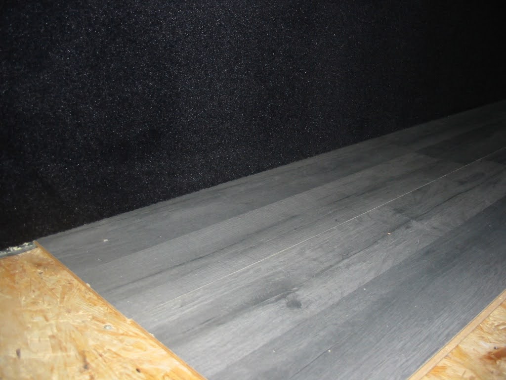

Message » 30 Avr 2020 21:28
Hello,
Il y a déjà fort longtemps que le sol de l’estrade est recouvert d’une moquette noire toute moelleuse (City life 10mm), maintenant c’est au tour de la partie verticale de s’y adjoindre.
Je pensais qu’en un tour de main, tout serait vite fait …………. Hélas ce fût la misère pour la pose :oops: .
D’une, par la lourdeur de la moquette donc exit le collage comme pour du papier peint et de deux, pour avoir une finition digne de THX68 sur les 2 côtés au vu des petites coupes aux niveaux des pieds droits avec en prime, les angles des rampants.
Une mauvaise manip de ma part et c’est tout le morceau de 7m qui serait à jeter donc fallait bien prévoir le coup :grad: .
Certains me diront que j’aurai pu coller d’une traite et couper par la suite les chutes des pieds droits et qui était, effectivement mon idée de départ mais comme tout le reste de la déco était déjà en place et qui plus est fragile, (dalle Eurocoustic et bois recouvert de feutrine) impossible dû à la rigidité de la moquette.
Cela m’aurait soit, transpercé la dalle avec le ciel étoilé en place (ceux des rampants hein, pas celui du plafond :lol: ) ou égratigner la feutrine.
Malgré que la force soit avec moi, le risque était trop grand pour tenter le diable :mdr: .
Et autre problème de taille, le vide qu’il y a sur une moitié de la salle due à la trémie pour l’accès à la salle.
Heureusement qu’il y avait l’escalier existant mais pour la partie située au fond, j’ai joué un peu à l’équilibriste entre l’estrade motorisée et l’escalier.
Pour la mise en place, j’ai d’abord préparé la coupe la plus aisée donc celui du pied droit de la salle en veillant bien que la moquette s’insère dans la baguette d’angle qui était elle, déjà fixé lors pour la réalisation du sol.
Étant tout seul pour la pose, j’ai agrafé la moquette tout les 50 cm sur la partie haute et en faisant bien attention de ne pas avoir de pli sur la partie basse.
Une fois le résultat approuvé, je découpe la partie basse avec le fameux Dinac afin que cela me facilite le travail et que la moquette puisse s’enrouler sur elle-même lors de la pose.
La petite marge est normale, c’est pour l’ajout du futur parquet :wink: .
Une fois bien en place, j’ai dégrafé toute une moitié de la longueur.
Le plus facile étant celle située dans la salle, je commence donc à encoller la partie où résidera la moquette.
20 min plus tard, je la repose et maroufle avec l’aide un rouleau et laisse sécher l’ensemble 24h.
Ensuite, je prépare le pied droit qui va être positionné au côté gauche du rampant et je le fixe provisoirement par-dessus la moquette et découpe ainsi, le surplus avec beaucoup de précaution :zen: .
Une fois la coupe établie, je procède comme l’autre moitié, c’est à dire en retirant le reste des agrafes, collage et séchage.
J'suis pas déçu du résultat :love: .
La finition est parfaite entre la jonction sol de l’estrade et le mur et de plus, j’ai trouvé une belle amélioration lors de la projection surtout lorsque beaucoup de lumière est présente, n’ayant plus les reflets causés par l’OSB :wink: .
Vivement un de ces jours que l'estrade motorisée y soit aussi fait de la même façon.
