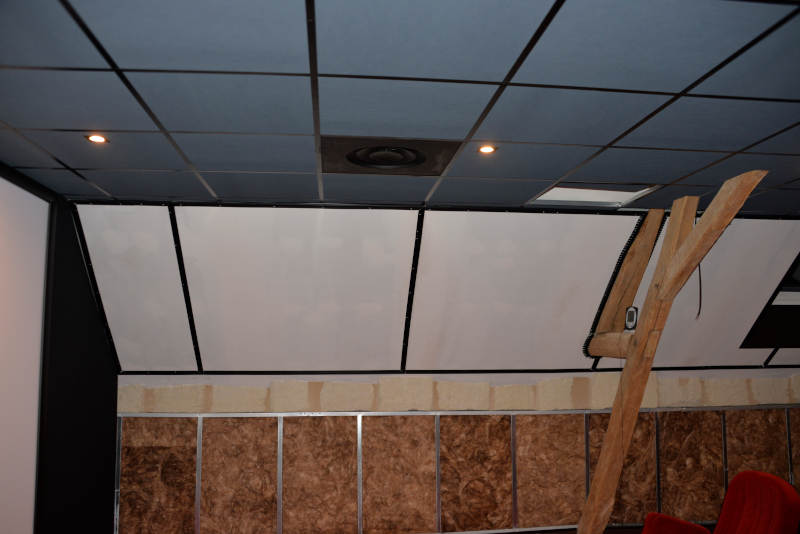

Je vais finir de poser les tissus tendus et j'aviserai : si le résultat paraît trop tristounet, j'envisagerai des éléments de décos supplémentaires. Après, je ne suis pas un jusqu'au-bout-iste : ce que je cherche, c'est un son et une image de qualité. Lorsque la lumière est éteinte et que la séance est en route, ce n'est pas la déco que je regarde, mais le film.

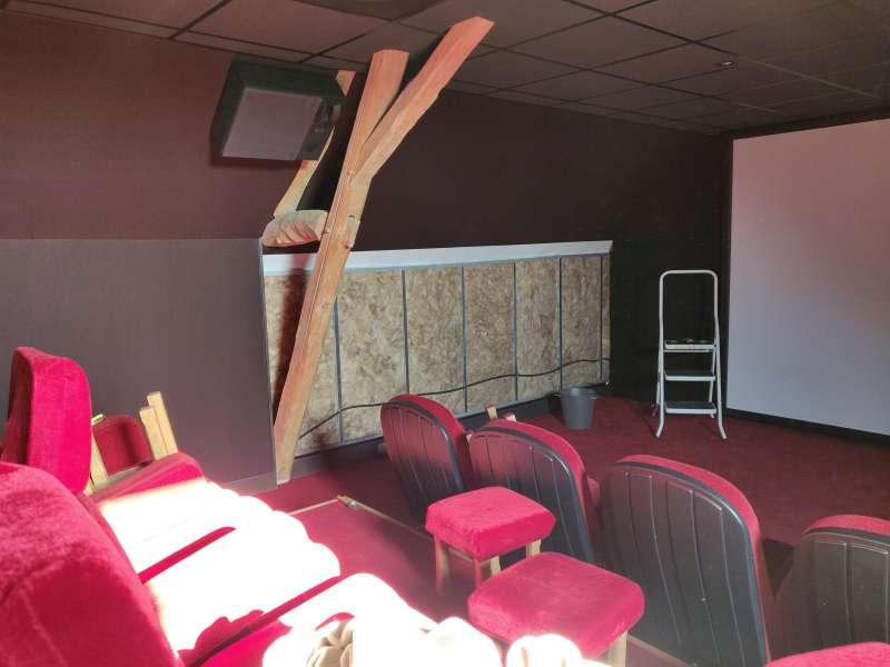

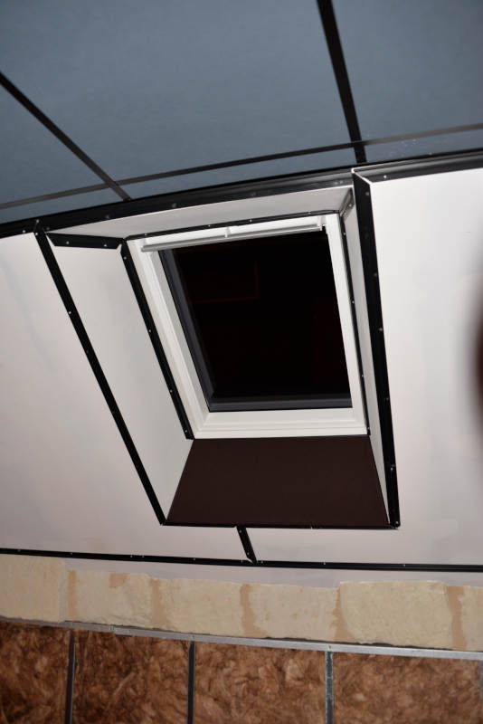

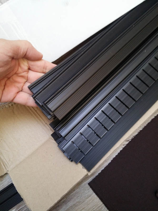

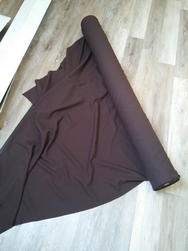

La pose des profilés et du tissu est commencée.
Pour le premier morceau de tissu, j'avoue que je m'y suis repris à plusieurs fois, le temps d'attraper le coup de main. J'espère être plus efficace pour la suite...

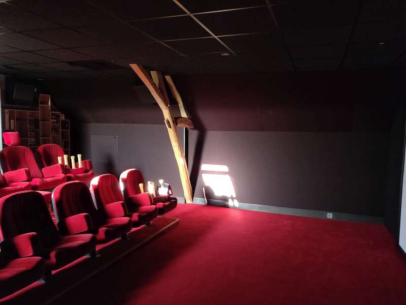

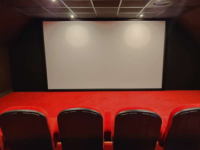

Tissus posés !
Bon... depuis février : je suis un peu à la bourre pour mettre le thread à jour.
Dernier pan à poser :
Et voilà :
Et finalement, de nuit, l'ensemble ne me semble pas si sombre que ça, je vais donc laisser comme ça pour l'instant.
J'ai également, sur les conseils de plusieurs d'entre vous, enlevé la feuille de kraft sur les panneaux de laine de roche. Mes oreilles doivent être trop vieilles, je n'ai pas senti de différence flagrante. J'ai recalibré après avoir tout fini, peut être l'équilibre global a peu changé grâce à la qualité du logiciel de calibration...
Prochain travail prévu : changer le système de fixation du vidéoprojecteur. Bien que les vis soient bien serrées, le projecteur bouge. Il me faut le remettre en place régulièrement. Je vais donc supprimer le support (qui est de toutes façons limité à une dizaine de kilos, pas suffisant si je passe à un JVC N5) et le remplacer par une planche et des tiges filetées avec des chevilles à placo... bientôt sans doute :roll:
