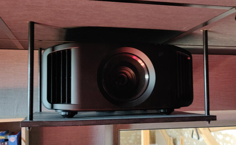

As-tu mis des contre écrous contre les manchons et chevilles?

J'ai fait le même système il n'y a pas longtemps (cheville béton pour moi) et c'est nickel!

Par contre si je me trompe pas les chevilles molly sont données pour une résistance au cisaillement et pas à l’arrachement. Pour l’arrachement faut la résistance du support, mais si c’est du placo, c’est pas beaucoup
, dans ce cas il existe des chevilles avec segment basculant ou on peut mettre de la tige fileté aussi et qui sont prévues pour des lustres.
, dans ce cas il existe des chevilles avec segment basculant ou on peut mettre de la tige fileté aussi et qui sont prévues pour des lustres.La configuration dans mon profil

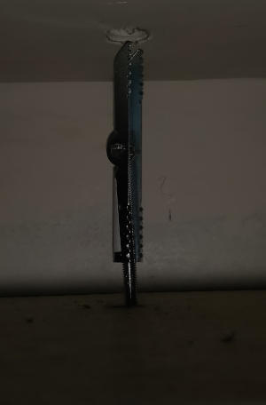

jeff51 a écrit:J'ai fait le même système il n'y a pas longtemps (cheville béton pour moi) et c'est nickel!![]()
Bonjour Jeff
Non, au plus simple : tige filetée d'un seul morceau dans la cheville et écrou à l'autre extrémité. Le manchon ne m'a servi que pour repérer précisément à quel endroit percer les dalles acoustiques.
Canthehar a écrit:Bonsoir, vraiment énorme cette salle, félicitation
Bonjour Canthehar et merci pour cette remarque.

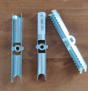

Patou100 a écrit:Par contre si je me trompe pas les chevilles molly sont données pour une résistance au cisaillement et pas à l’arrachement. Pour l’arrachement faut la résistance du support, mais si c’est du placo, c’est pas beaucoup, dans ce cas il existe des chevilles avec segment basculant ou on peut mettre de la tige fileté aussi et qui sont prévues pour des lustres.
Bonjour Patou
Difficile à dire : c'est effectivement le placo qui risque de poser problème, pas la cheville. Souvent pour ce type de fixation (traction verticale sur support BA 13 horizontal), la résistance du placo est donnée pour 30 Newtons, soit un peu plus de 3 kilos, mais avec une surface de contact pas clairement précisée. Avec une cheville molly, le contact après expansion est d'un rayon plus élevé et doit donc mieux tenir. D'autre part, on trouve sur youtube une vidéo de quelqu'un qui a accroché avec un simple crochet vissé dans le placo un seau qu'il remplit de sable petit à petit. Il a réussi à mettre presque 10 kilos avant décrochage (mais je pense que le crochet aurait été arraché avec une masse plus faible s'il avait attendu plus longtemps).
Dans le doute, on peut effectivement utiliser des chevilles à bascules en métal au lieu des chevilles molly. (je n'exclus pas de les changer en fonction de la masse du futur projecteur)
Et de toutes façons, le support que j'utilisais avant n'était fixé que par deux chevilles et a tenu pendant presque deux ans sans montrer le moindre signe d'arrachement...

Par mesure de prudence, vu le bébé que représente le projecteur, j'ai remplacé les chevilles molly par des chevilles à bascule. Pas sûr que c'était indispensable, mais pour ce que coûtent les chevilles...
Pas faciles à mettre en place : il faut entrer toute la cheville pour qu'elle bascule et remplisse sa fonction (et en plus au départ je les présentais à l'envers, du coup, elles ne basculaient pas... quelle nouille) et comme derrière le placo du plafond se trouve un film d'étanchéité en dessous de l'isolant, je suis sûr que je l'ai percé à ces endroits...

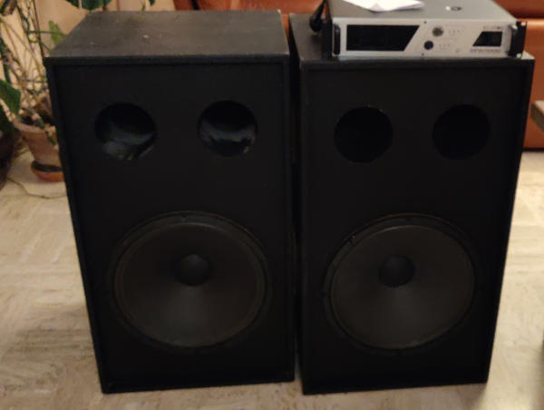

J'ai également remplacé mon sub KCS par deux sub electro voice pilotés par un gros ampli.
Ça envoie plus fort et ça répartit mieux les graves dans la pièce : c'est plus sec et c'est plus équilibré (bien que je sens que la gestion du grave par le préampli pourrait être plus fine, mais j'ai un peu de mal à régler aux petits oignons)

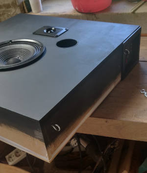

A force de fréquenter le forum, je me demande si la changite ne m'aurait pas contaminé à distance...
Sur un coup de tête, j'ai remplacé le yamaha 5100 par un anthem AVM60 acheté chez un spécialiste des deux sèvres à côté de chez moi. Son tarif a augmenté de 900 € depuis, à se demander s'il ne s'était pas trompé en référençant son prix (trop tard, je l'ai eu au prix promo
J'ai aussi investi dans deux KCS SR 8AN en remplacement des SR5 en atmos. Problème : ces enceintes sont à pan incliné et trop profondes pour se loger dans l'espace entre le plafond et les dalles acoustiques.
Je me suis dans lancé dans la modification des caisses.
)J'ai aussi investi dans deux KCS SR 8AN en remplacement des SR5 en atmos. Problème : ces enceintes sont à pan incliné et trop profondes pour se loger dans l'espace entre le plafond et les dalles acoustiques.

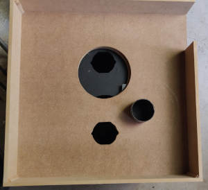

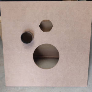

D'abord, calculer le volume afin que les nouvelles caisses soient de volume équivalent.
Les dimensions étant compatibles avec la situation, j'ai fait tailler à la quincaillerie des panneaux aux dimensions prévues, mesuré et découpé la façade pour que les HP tombent au même endroit, récupérer le morceau de plastique de l'évent de façade.
Ensuite j'ai collé les côtés.
Et laissé un espace pour le bornier sur le côté (à l'arrière, il aurait été quasi inaccessible une fois les enceintes en place).
J'ai récupéré l'isolant en feutre de papier des enceintes pour tapisser le fond (il a fallu en racheter, la quantité ne suffisant pas pour le nouveau format).

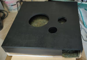

Un coup de peinture pour se fondre dans le décor des dalles de plafond
On replace les HP et les borniers. Les attaches sur les côtés étaient prévues pour la fixation au plafond, mais comme le système prévu s'est révélé peu concluant, elles ont disparu. De la même manière, le bornier tel qu'il était posé augmentait les dimensions et l'enceinte ne rentrait pas dans l'emplacement ; j'ai dû creuser la caisse pour incruster le bornier.

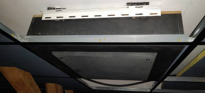

Restait plus qu'à fixer au plafond. J'ai finalement opté pour une fixation avec un rail en équerre, plus facile pour positionner finement l'enceinte, et j'ai utilisé des morceaux de plastique découpés dans une plaque servant à éviter les vibrations des laves linges pour limiter la transmission des vibrations aux dalles de placo du plafond.
Pas facile de tomber pile poil au bon endroit, j'ai donc découpé dans des chutes de dalles de plafond pour masquer les espaces restant entre l'enceinte et la structure métallique. Il ne restait plus qu'à replacer les dalles acoustiques.
