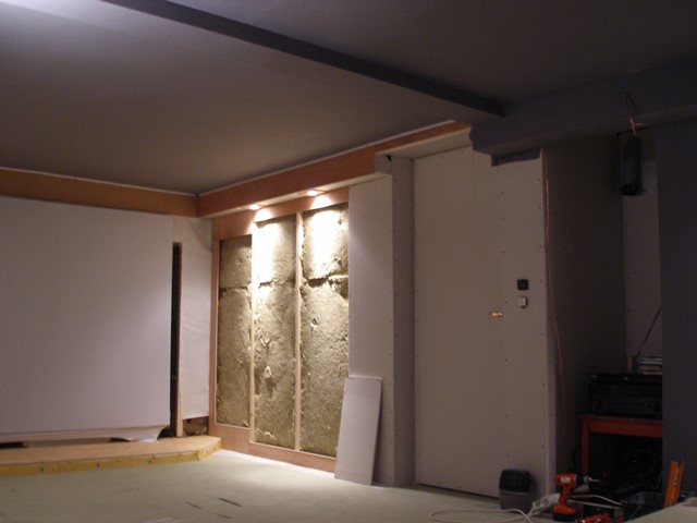

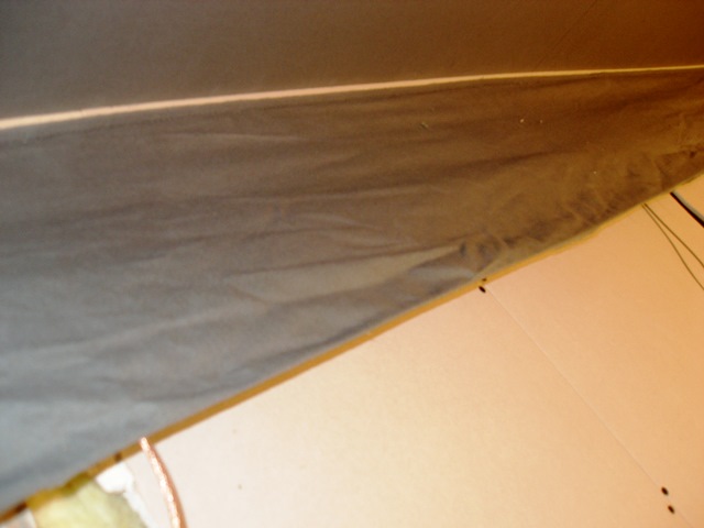

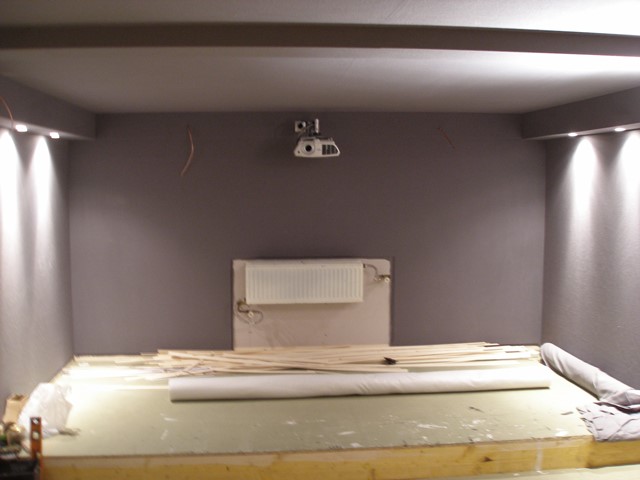

Des nouvelles de ma salle car il n'y a pas que la partie son qui progresse
En effet, le tissu avance bien même si c'est plus long que prévu initialement.
Donc voilà quelques photos :

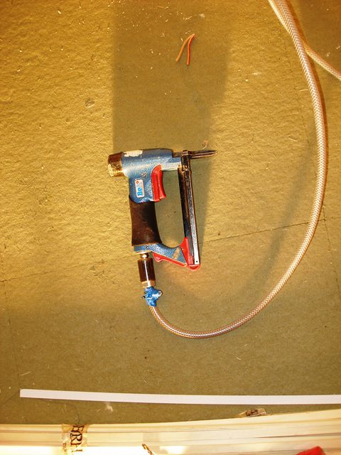

Outil indispensable; l'agrafeuse pneumatique

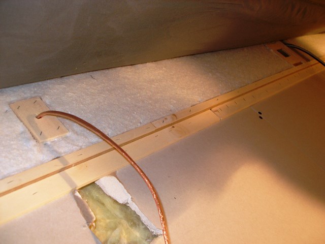

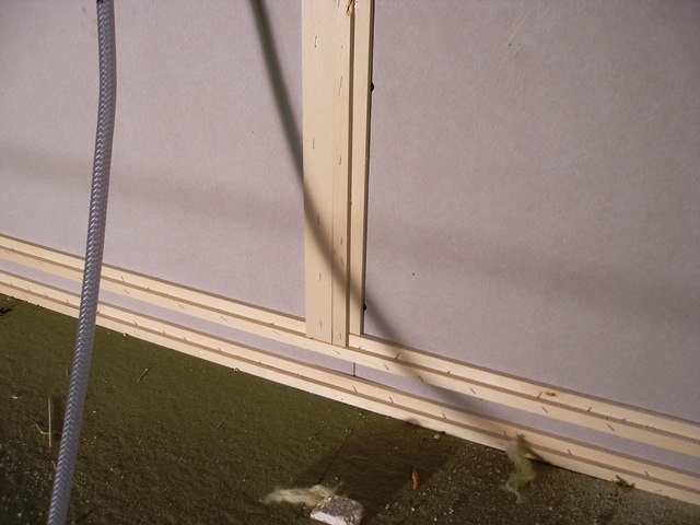

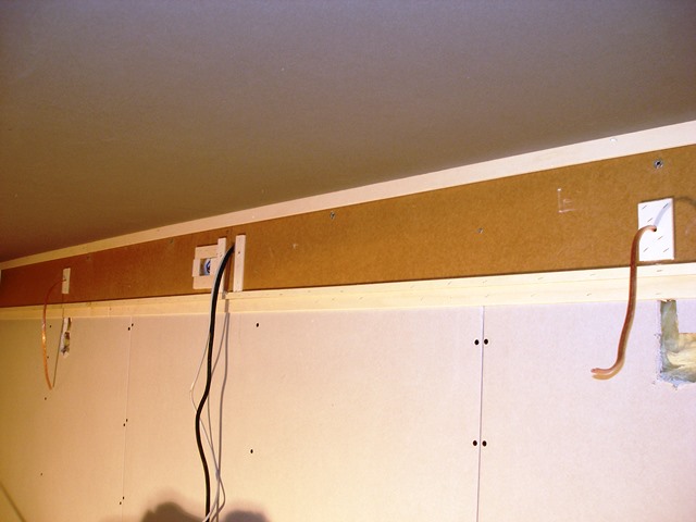

On pose des baguettes à la périphérie des mur
Au niveau du sol, il y a 2 rangées de baguettes pour pouvoir positionner un plinthe dans un deuxième temps
Idem pour la partie haute avec support des prises et fils, toujours à la baguette.

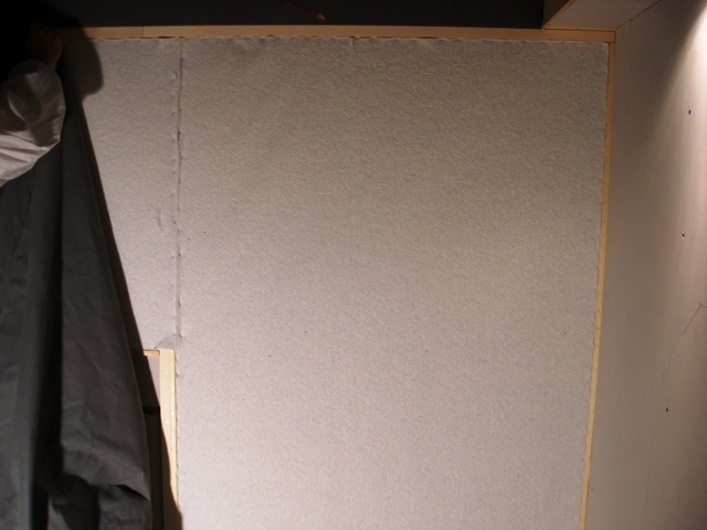

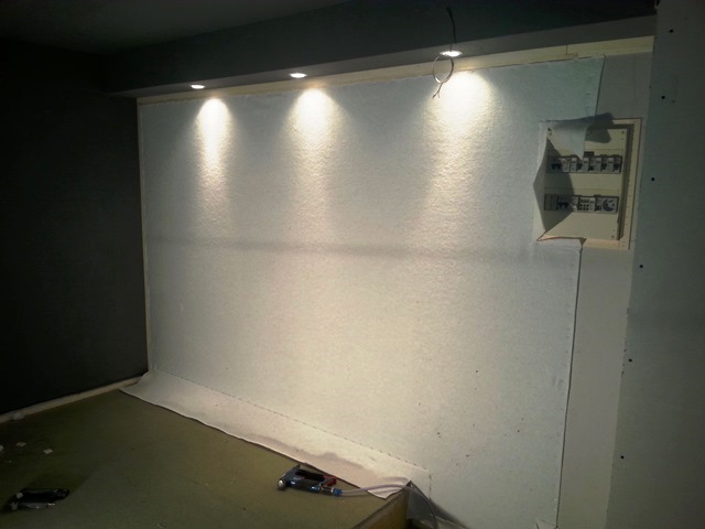

Mise en place d'un molleton épais dans l'épaisseur générée par les baguettes.

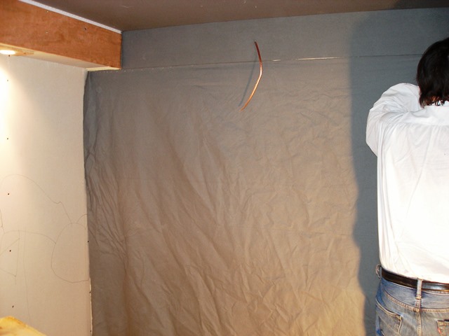

Ensuite c'est l'anglaisage du tissu
Idem pour la deuxième partie du mur
Là on voie la pose du tissu sur la baguette qui va être retournée
Sur le cotê...
Cà commence à avoir de la gu***
Toute la partie arrière...
Et le plafond totalement tendu.
Je suis super content du résultat, j'ai hâte que la partie avant soit couverte pour le résultat final
Comme la partie son avance bien, j'y crois pour bientôt...

C'est juste magnifique! Et le tissu une fois posé ça déchire.
Bravo pour ce travail soigné

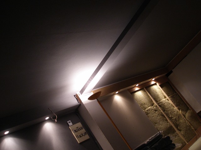

Pour ta poutre au plafond, tu as mis également du tissu tendu sur ton coffrage ?
C'est pas trop galère ?
Une question sur l'agrafeuse, est on obligé d'en prendre une pneumatique ?
Ca fait chier de devoir acheter un compresseur pour ça

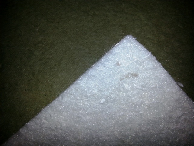

Finalement, le prune est plutôt clair (ou c'est la photo ?)

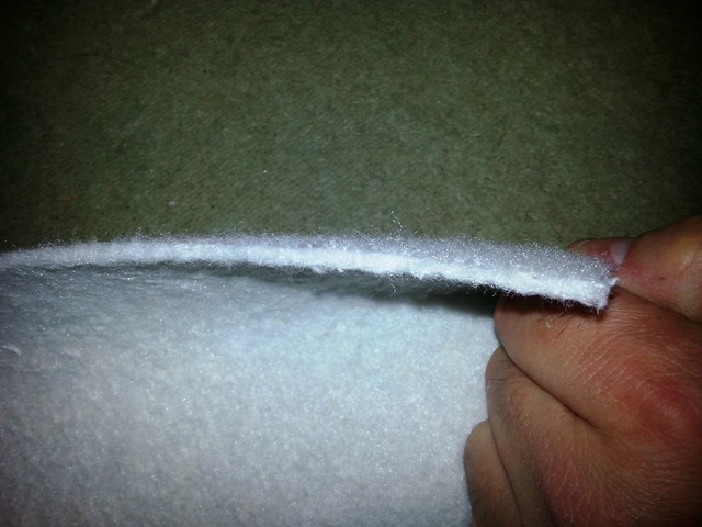

Une petite question sur ton molleton : quelle densité as-tu prise ?
Bon courage pour la suite.
Ca fait chier de devoir acheter un compresseur pour ça![]()
C'est vraiment propre, comme je l'aime
Non , son père étant tapissier , c'est un outil indispensable pour un pro comme un pinceau à un peintre ....

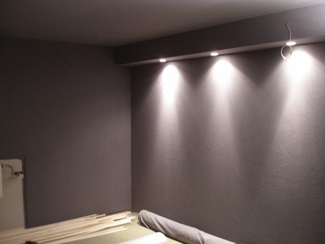

kbil69 a écrit:Pour ta poutre au plafond, tu as mis également du tissu tendu sur ton coffrage ?
En fait on a fait en premier cette poutre pour que les agrafes soit au dessus du plafond tendu posé ensuite.
kbil69 a écrit:Une question sur l'agrafeuse, est on obligé d'en prendre une pneumatique ?
Oui le compresseur,... mais ça se loue ou sur le bon coin...

Zoro_kun76 a écrit:Une petite question sur ton molleton : quelle densité as-tu prise ?
Voilà les photos du molleton :
Face coté salle
Face coté Mur
Tranche
Il est hyper résistant et à rendu la partie arrière de ma salle bien meilleur au niveau son.
En effet auparavant les murs en placo et le plafond en poly faisait résonner fortement un simple claquement de main !!

VaTeK a écrit:kbil69 a écrit:Une question sur l'agrafeuse, est on obligé d'en prendre une pneumatique ?
le compresseur,... mais ça se loue ou sur le bon coin...![]()
Et électrique, ça va pas ?
(pour une histoire de prix)
VaTeK a écrit:Il est hyper résistant et à rendu la partie arrière de ma salle bien meilleur au niveau son.![]()
Tu as donc recouvert ton placo à l'arrière de ta salle de molleton et de tissu tendu, j'hésite à faire de la sorte ou à recouvrir de moquette pour éviter ce fameux écho

VaTeK,
Les baguettes ainsi que le molleton ont l'air d'être agrafé directement sur le placo, quel est le type d'agrafe utilisé ?
Faut-il procéder d'une façon particulière pour augmenter la solidité ?
Il faudra que je prenne des cours d'anglaisage, très beau rendu.
- JIM
- Modérateur Installations
- Messages: 7166
- Localisation: Toulouse
JIM a écrit:VaTeK,
C'est de la 14mm de mon souvenir.
La solidité on l'obtient par la multiplicité des agrafes (1 tous les 2 à 3 Cm) et le fait que la portance se répartie sur de grande distances.
Par contre pour le plafond pourtour de bois obligatoire toujours en 14 et la c'est super résistant. Il faut privilégier le CP au médium car avec les medium, les agrafes que l'on enlève pour les opérations de tensions, restent dans le bois.
JIM a écrit:Faut-il procéder d'une façon particulière pour augmenter la solidité ?
Si il y a besoins d'un renforcement d'appoint spécifique alors ont utilise de la néoprène + agrafes.
