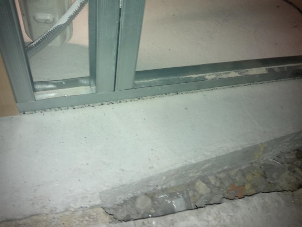

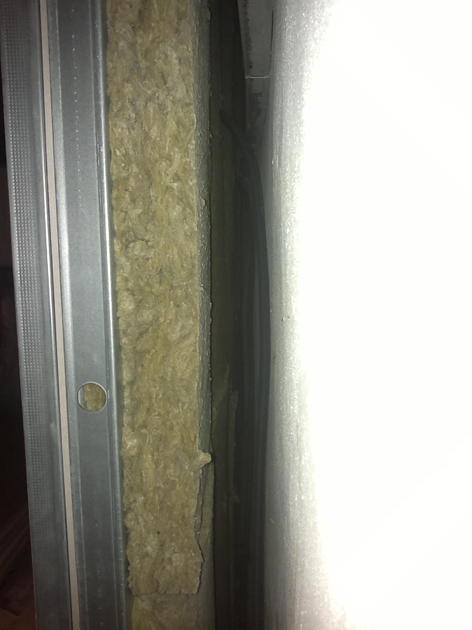

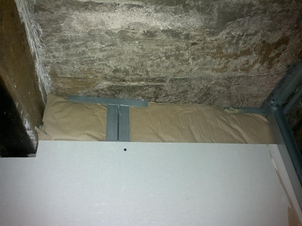

voici les photos comme promis, la LdR est juste pris dans les montants et tient toute seule.
J'ai aussi mis un détail du rail sur l'absorbant phonique.
Pour ce qui est des plaques collé au plafond, je ne sais pas, je sais qu'un forumeur l'a fait, essaie de te rapprocher de lui

wouah impressionnant !! la photo un peu mais surtout l heure a laquelle tu l as mise en ligne!!2h du mat!!
merci en tout cas de cette photo je comprend mieux maintenant mais juste en la coinçant dans le rail elle bouge pas c est top!!
elle n a pas tendance par son poids a allez vers le mur ?
c est décidé ça sera des rails de 48!! du coup j économise beaucoup !
merci a toi

Je rentrais à peine chez moi et ne trouvais pas le sommeil alors autant en profiter, mais le plus impressionnant c'est le 8h30 ce matin je pete le feu
d'où l'importance de doubler les montants sinon tu peux mettre un cable derrière si tu as peur qu'elle ne s'affaisse, mais la force de gravité c'est vers le bas et pas vers le mur, du coup les montants la tienne en place.

sinon y'a des rails de 70 et même 90!! c'est peut être un bon compromis non...!!
c'est plus rigide que le 48 surtout si on les doubles ...
amha le 48 c'est quand même un peu limite pour une salle hc ou la pression acoustique (surtout dans le grave) sur les cloison va vite faire entrer en résonance les cloisons (effet peau de tambour )

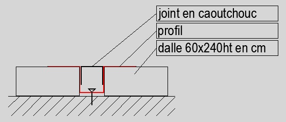

pour ton plafond, si tu ne veux pas coller les dalles , il existe des profilés que l'on peut appliquer au mur, c'est le cas chez Gaston117, je t'ai fait un petit schéma rapide et pas à l'echelle du tout.
tu visses les profilés au plafond qui tiennent les plaques Rockfon en 20mm d'épaisseur et tu mets un joint pour cacher les vis de fixation.

C'est un joint de combien en mm ?

kbil69 a écrit:C'est un joint de combien en mm ?
désolé je ne sais pas, je peux demander au propriétaire
voici son instal : http://installations-home-cinema.eu/Pho ... html#Title
