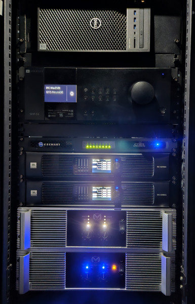

Et voilà, toute la partie pré amplification et amplification est revue en vue de moderniser l'installation et de monter en gamme.
Pour la partie pré ampli passage à la gamme Synthesis de JBL.
Le but est d'intégrer le traitement Dirac des enceintes principales en full numérique.
Passage donc au DANTE via des amplis JBL SA4-D dont les DSP vont me permettre de faire de la bi amplification active de manière plus puissante notamment via l'utilisation de filtres FIR jusqu'à 1024 taps par canal.
Passage également d'un signal analogique à 10v pour les atmos pour pouvoir utiliser le crown CT875 qui est très silencieux grâce au gain de son premier étage d'amplification qui a un gain de seulement 25db. Plus aucun souffle dans les enceintes à la position d'écoute !
Et accessoirement les alimentations à découpage de ces amplis me permettent de baisser la puissance de la VMC de la salle technique car ils chauffent beaucoup moins que les gros transfos toriques des 5 Mac Mah que j'ai remplacé.
On va ressortir les micros pour calibrer tout ça

Message » 12 Oct 2023 20:33
Tres beau rack.

Message » 12 Oct 2023 21:00
Ça en impose
