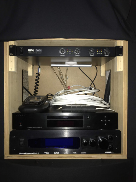

Le primordial, c'est la salle, le traitement. Puis les enceintes. Puis les sources et le décodage (le préampli). Et les amplis, franchement, on s'en bat l'œil ou presque. Pour ma part, voici mon rack :
Ok, je triche. J'ai essentiellement des enceintes actives et les amplis sont donc à l'intérieur. Ensuite j'ai un gros ampli de puissance (+ de 30 Kg) pour mes caissons qui n'est pas dans le rack. Mais c'est pour dire que AMHA, une excellent décodage comme celui proposé par ces nouveaux Denon, avec une amplification interne largement suffisante pour les surrounds, remplacée pour les frontales par un ampli séparé ; c'est vraiment une très bonne solution, sans monter une usine à gaz.
Et pourtant j'ai 19 voies d'amplification et un filtrage actif quasiment intégral.Ok, je triche. J'ai essentiellement des enceintes actives et les amplis sont donc à l'intérieur. Ensuite j'ai un gros ampli de puissance (+ de 30 Kg) pour mes caissons qui n'est pas dans le rack. Mais c'est pour dire que AMHA, une excellent décodage comme celui proposé par ces nouveaux Denon, avec une amplification interne largement suffisante pour les surrounds, remplacée pour les frontales par un ampli séparé ; c'est vraiment une très bonne solution, sans monter une usine à gaz.
