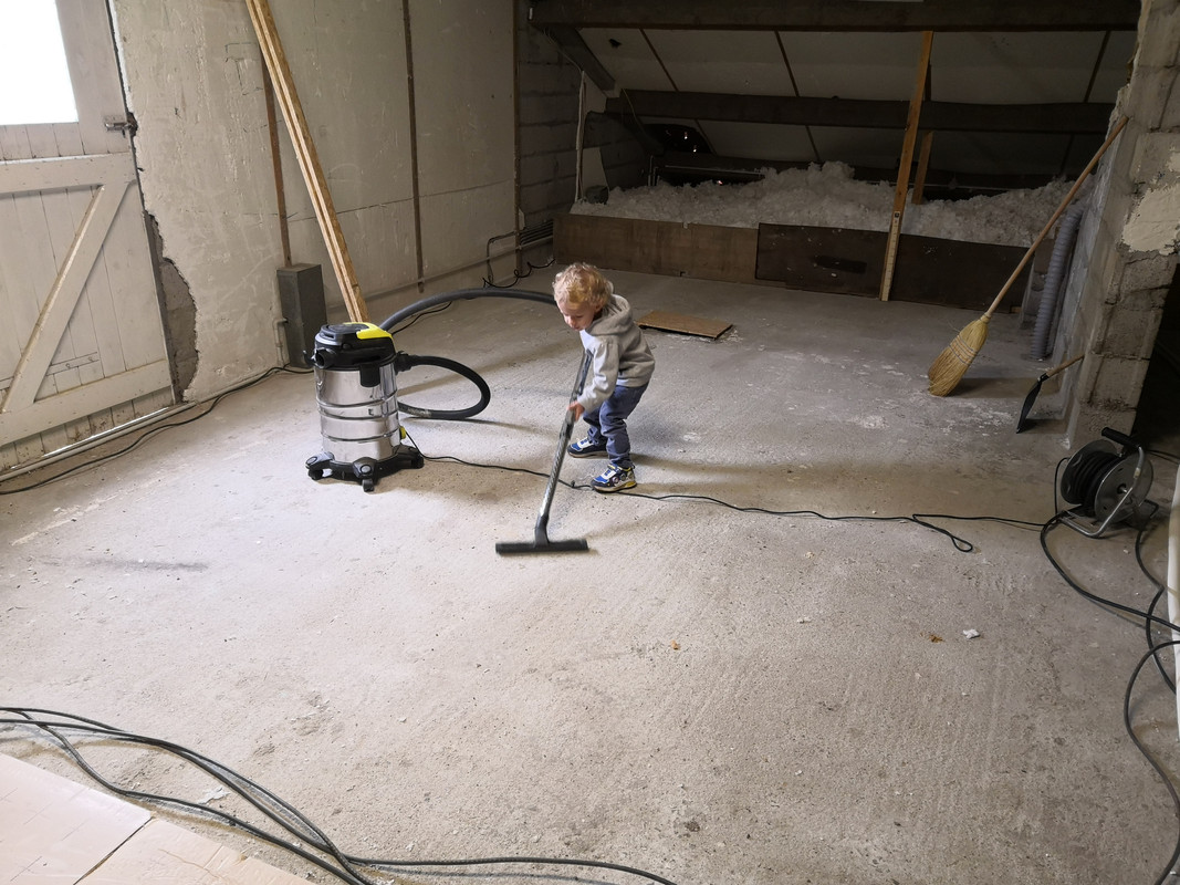

La salle dédiée sera à l’étage (aménagement de comble) et aura comme superficie a peut prêt 17m² après isolation.

Point de départ:
Avec main d'oeuvre

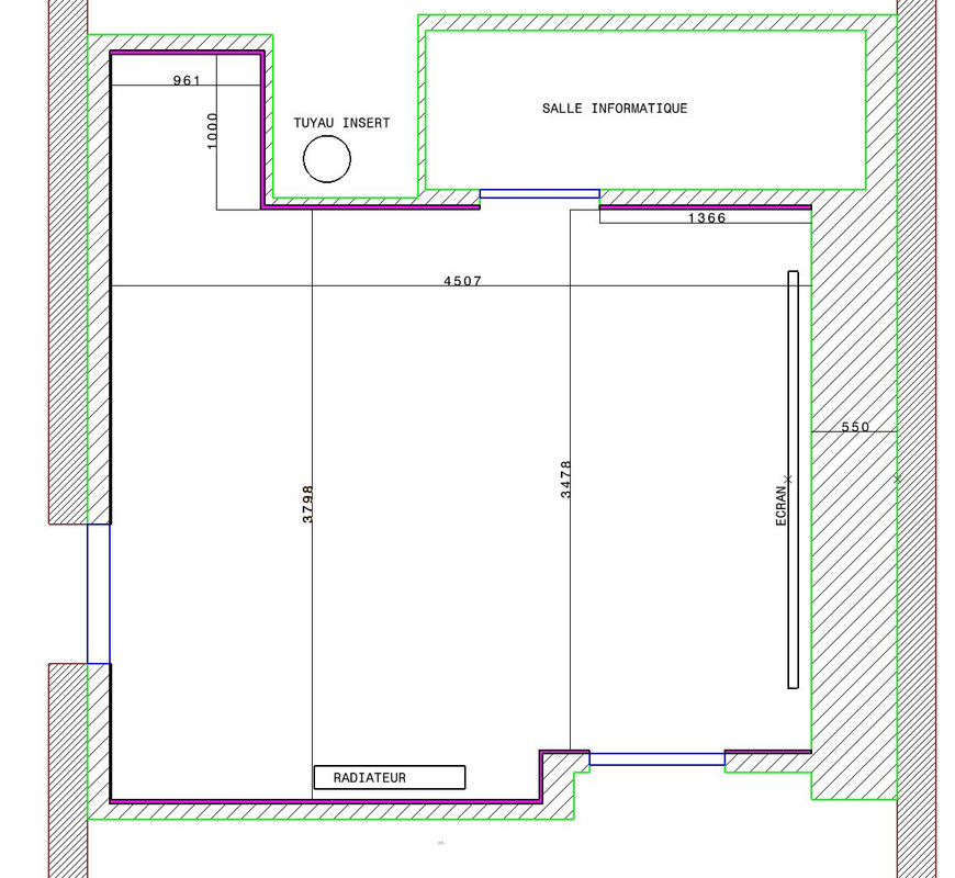

Plans:

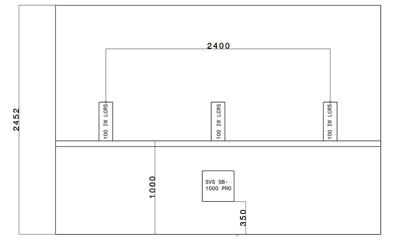

Disposition Enceinte avant

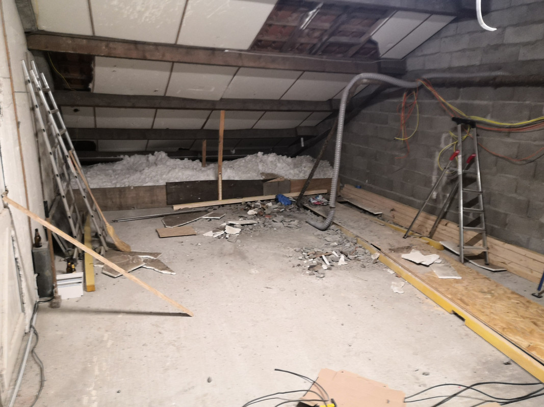

Etat actuelle:
N'hésiter pas a critiquer, cela ne pourra être que bénéfique.

Bonjour ... bon courage pour la réalisation de ton projet en famille ...
Les 3 enceintes avant seront un peu " faible" je pense , vu leurs HP de 13 cm même si tu a un bon caisson
ou
2 IW LCR5 droite / gauche + 1 Centrale IWLCR6 ; fera plus ressortir les voix ( des aussi )
80% de la bande son des Vod passe par cette enceinte en 5.1
Enceintes d effets : Elipson IC6 ; pas grave si de marque différente des avants ...

- Ampli - DENON AVC-X3800H
- Vidéoprojecteur – Benq W4000I
avec du ""matos ""comme ça sur que je fais un 7.1 mini voir 7.1.2 tire les cables pour les atmos mois j 'en est mis 4 dans ma salle ciné des large bands de 17cm a 20 euros et
dans mon bureau ( 5.1.2 ) j 'ai branché sur mon denon 1700h les .2 aux plafond et franchement c'est un plus
le projo coute 3000 euros donc ne pas ""négliger "" les LCR

Salut,
Pour une salle de cette dimension, je n'hésiterais pas un seul instant,
et je partirais sur une scène frontale active :wink:
Pour le même prix que les Focal 100 IW LCR5 (299 EUR)
https://www.son-video.com/article/encei ... 00-iw-lcr5
Tu pourrais avoir ça (par exemple) :
Tannoy Gold 8 :love: :love:
https://www.thomann.de/fr/tannoy_gold_8.htm
Et je peux te dire que le rendu sonore serait à des années lumières de celui des simples LCR5 ...
La Tannoy, ce n'est qu'un exemple.
Il y a plein de constructeurs qui savent faire des enceintes de ce type (2 voies, 2 amplis intégrés, filtrage actif, prix serré).
En utilisant des moniteurs de studio, tu basculerais dans un autre monde.

Pour compléter un peut mon projet.
Coté isolation :
- Mur écran : Style THX laine de verre sur 55mm de profondeur avec châssis bois pour intégrer les 3 enceinte avant et le sub. Molleton et tissus tendus pour finir.
- Mur Coté radiateur : Isolation laine de verre 140mm + Doublage placo (x2)
- Mur du fond : Isolation laine de verre 140 + placo
- Mur coté Salle informatique : Isolation laine de verre 140mm sur la première moitié de la pièce + Doublage placo (x2). La partie arrière à proximité de mon conduit cheminer est isoler avec laine de roche 60mm (anti-feux) + Doublage placo (x2)
Au sol : Dalle béton / laine de verre de 100mm + osb18
Plafond : Dalle de plafond acoustique Tonga / vide d’air / OSB 12mm / laine de verre 300mm
La zone de conduit de cheminé et des portes me fait un peux peur pour la résonnance.
La porte coté radiateur est une porte acoustique 23 db de chez Bricoman, en revanche la porte du local technique est une porte a 40 euros… Certainement prévoir plus tard de l’isoler.
Quand a la finition je pense rester sur le standard moquette noire au mur et moquette rouge au sol.
