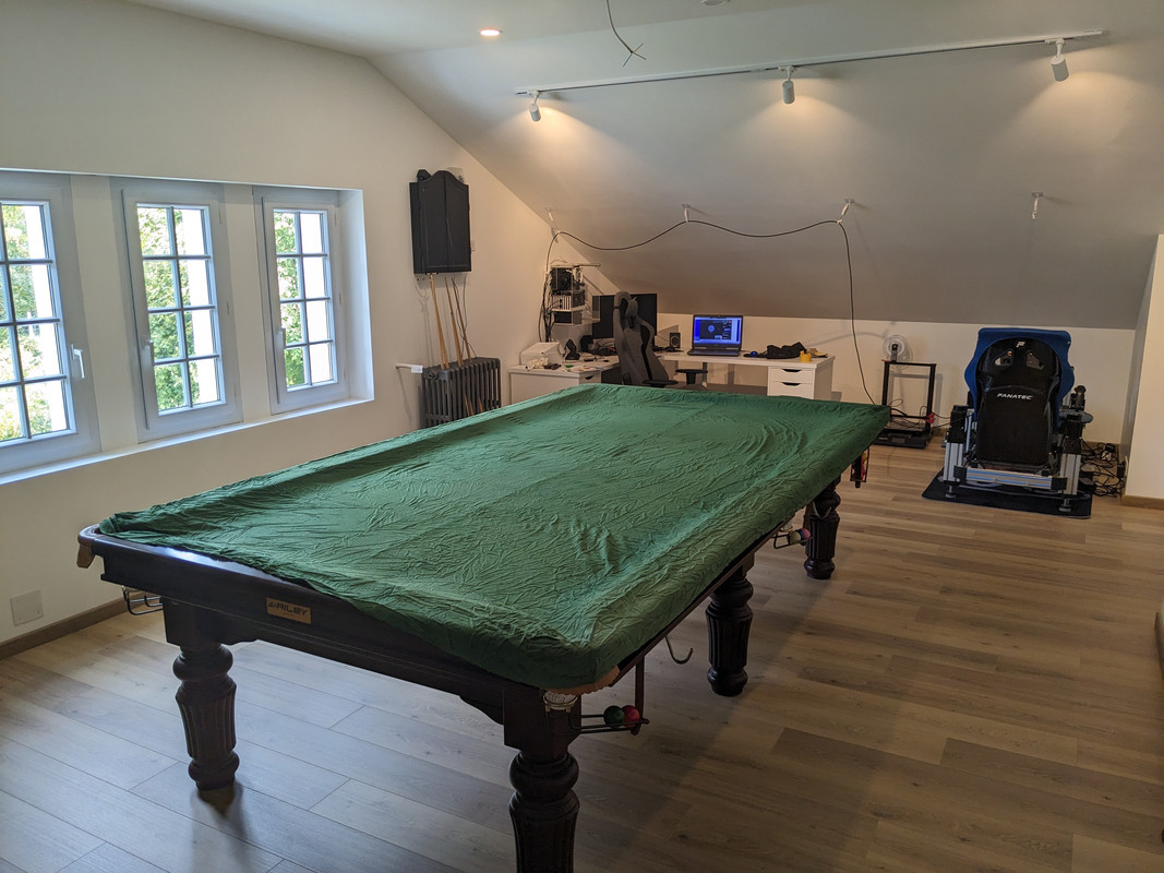

Les salles ont légèrement avancé.
La salle de bureau / billard est pratiquement terminé. Peinture et parquet fini ainsi que le montage du snooker.
Quant à la salle de cinéma, j'ai avancé le local technique
et fini de plaquer le fond de la salle.
Le mois de septembre / octobre va être consacrer a la pose de panneaux photovoltaïques, donc ca ne devrait pas avancer bien vite d'ci la.

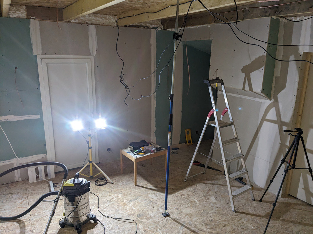

Je n'avais pas eu le tps de poster les avancements de ma salle depuis un moment donc voila.
La salle technique est fini et les plaques d'enceintes brancher:
Le placo est terminé:
Et enfin le mur d'enceinte a commencer:
Prochainement je devrais finir d'isoler le fond des niches et ensuite commencer a coller la moquette au mur.

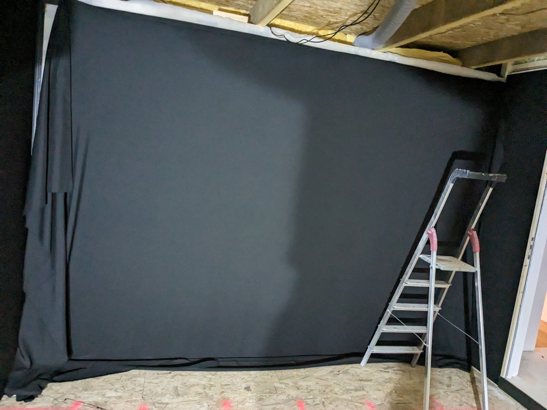

Message » 08 Jan 2024 10:25
Petite avancée du week end, ca prend forme... :D

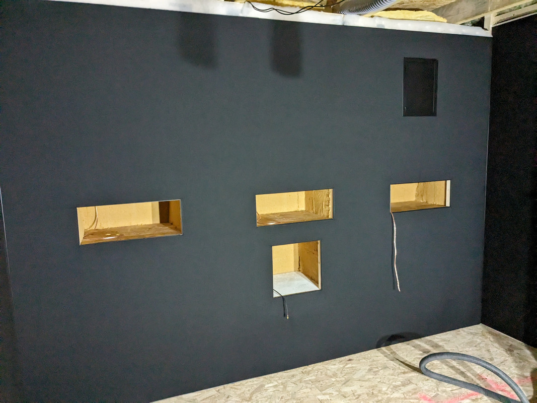

Message » 08 Jan 2024 13:10
Pas mal !
C'est quoi le truc en haut à droite ? Le sub ?
dr rotule
Contributeur HCFR 2024
Messages: 14395
Localisation: Seine et Oise
Message » 08 Jan 2024 13:16
dr rotule a écrit:Pas mal !
Je me posais la même question Doc. Je dirai que le Sub est en dessous de la centrale non? Penses-tu prévoir un emplacement pour un 2ème subs un jour on ne sait jamais?
porciprince
Messages: 2463
Inscription Forum: 09 Juin 2021 15:44
Localisation: Bouches du Rhône
Message » 08 Jan 2024 14:19
C'est une trappe pour avoir accès à un purgeur sur mon circuit de chauffage.
Le Sub est bien sous l'enceinte Ctrl

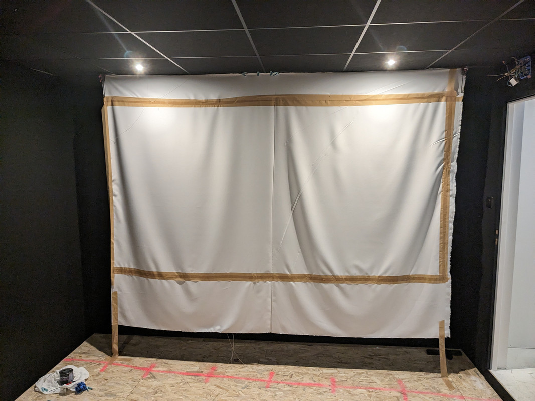

Message » 30 Jan 2024 10:23
Ce weekend j'ai pu poser les rails du plafond suspendu et commencer a dispatcher les fibres du ciel étoilée.
Aujourd'hui ma problématique est la taille et le format de l'écran.
J'étais partis sur un 16/9 standard mais pour optimiser la surface de projection suite au conseil de Chris je partirais bien sur un ratio hybride entre le 2.35 et 16/9.
El plein réflexion ...

Message » 30 Jan 2024 14:27
Un format 2:1 c'est optimum

Message » 07 Fév 2024 10:21
Merci, Chris m'avais aussi envoyer le lien.
Je suis en test avec un ratio de 2.0
270 x 135
Recule 3.60 m

Message » 09 Fév 2024 9:10
Tu as un projecteur avec mémoires de zoom ? parce qu'avec le ratio 2.0 c'est obligatoire sinon tu dois régler l'image manuellement
MIB91
Messages: 1443
Inscription Forum: 23 Déc 2010 11:10
Localisation: 91
Message » 09 Fév 2024 9:15
Oui je viens de prendre l'Epson 9400.
Par contre je suis déjà très étonner du résultat avec mon tissus Burlington.
