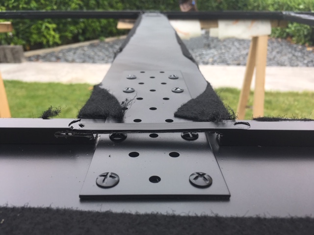

Pour la fixation des vis poêlier, n'étant pas habitué à travailler l'alu j'ai tout bêtement suivi les conseils de chris24:
- Positionnement de la platine sur les 2 règles en s'aidant d'une équerre
- Maintien de l'ensemble avec serre-joints
- Pointage à l'aide d'une vis pour la préparation du perçage des 8 trous, le centrage doit être impeccable
- Perçage des 8 trous à diamètre 3,5
- Vissage au tournevis
Merci pour les compliments!!!

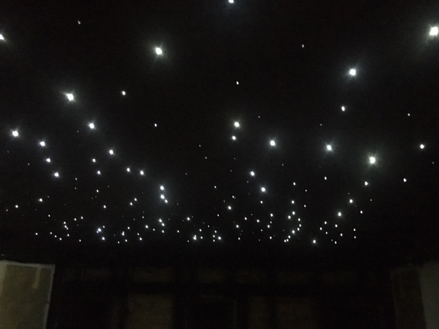

Salut à tous. Voici un nouveau point d'avancement. Le plafond est enfin terminé.
Petits conseils suite à mon retour d'expérience :
-Mettre des gants pour mettre en place les dalles (pour ne pas les salit)
-Celui qui insère les fibres ne doit pas positionner de dalles (j'ai balancé plusieurs dalles à cause de traces de silicones non nettoyables)
-De mettre plusieurs fibres dans le même trou ne donnera pas plus d'éclairage, il faut plutôt jouer sur l'orientation et le dépassement.

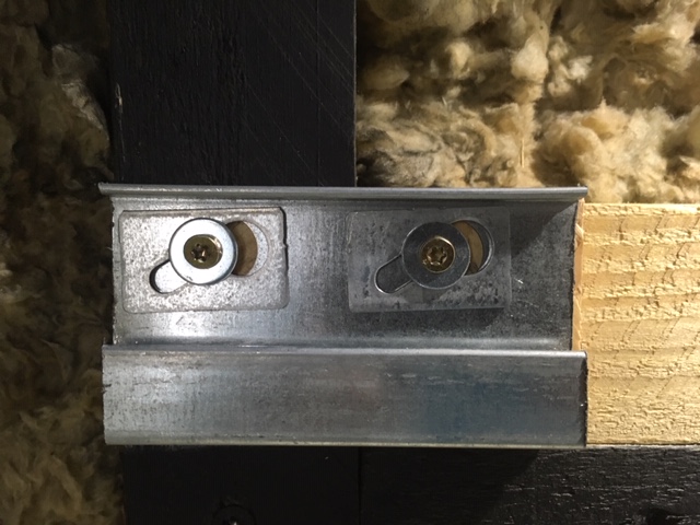

Supports de fixation récupérés d'un très celèbre vendre de meubles suédois (pour les meubles de cuisine METHOD), j'adore le système pour être de niveau :
-voici la partie à fixer au mur. On peut se mettre de niveau aisément avec une pièce intermédiaire avec trou oblong.

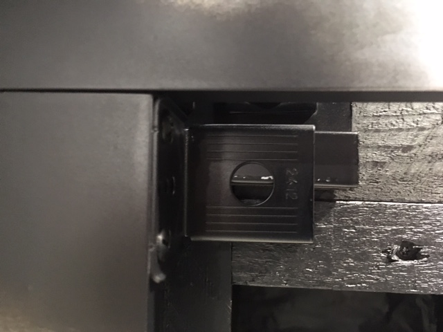

et voici l'equerre fixée au cadre alu dans la partie précedemment montée au mur :
2 aimants sont également assemblés sur la partie basse du cadre pour le maintenir en position verticale.

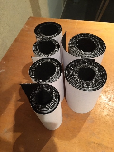

La partie arrière a été peinte à la bombe. La partie avant et les tranches recouvertes de velours adhésifs :
-prédécoupe des 6 longueurs
Résultat final :

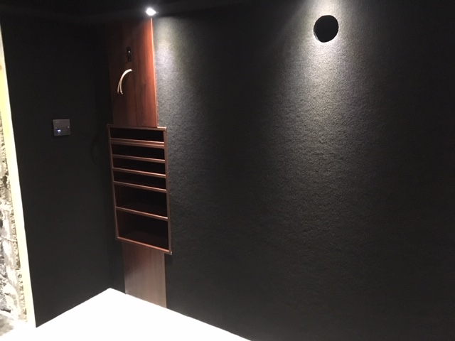

Sinon j'ai posé la moquette sur une première partie de mur :

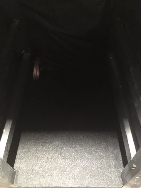

Ouverture pour le VP qui sera encore recouverte de feutrine sur sa face intérieure cylindrique :

:o Oui, en finalité c'est tout con mais je ne sais pas pourquoi, je croyais que les vis poelier était avec un filetage métrique..........certainement l'habitude du boulot :D :bravo:

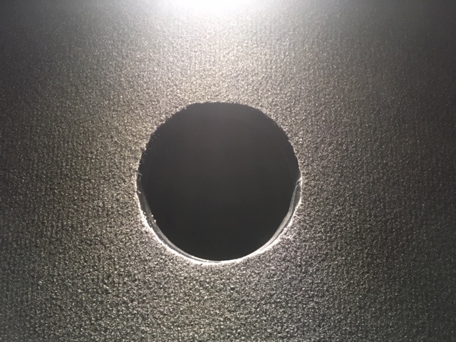

Bref petite question pour le trou de la vmc tu n'es pas tombé sur de la feraille ? c'est un trou de 100 ou 80 mm ?
Je dois procéder comme toi, tu a fais quoi un ou 2 trous ? entrée/ sortie ou uniquement pour la sortie ou l'entrée , j'arrive pas bien à comprendre comment tu a fais. Où es l'entrée , la sortie si tu pouvais m'en dire plus .

J'ai procédé de la sorte :
J'ai percé un premier trou de l'intérieur vers l'extérieur en y allant doucement avant d'arriver à l'extérieur. Il faut faire attention, si tu y vas trop fort en percussion le crépis partira en gros morceaux. C'est pourquoi les prochaines trous sont fait de l'extérieur vers l'intérieur. Le premier est simplement fait pour savoir où on tombe du côté extérieur. Un cercle au compas est en suite fait côté extérieur pour savoir où percer pour arriver à 100mm.
Au niveau diamètre mon T fait 80, j'ai percé à un peu plus de 100 pour pouvoir mettre du mortier autour.
Pour la ferraille j'en ai eu un peu mai je suis arrivé à la tordre pour faire ce que je voulais.
Ce trou est pour l'entrée d'air les sorties sont de l'autre côté à l'arrière de la salle.

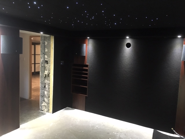

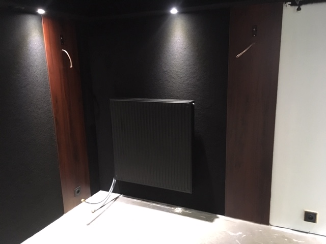

Salut à tous, nouveau point d'avancement :

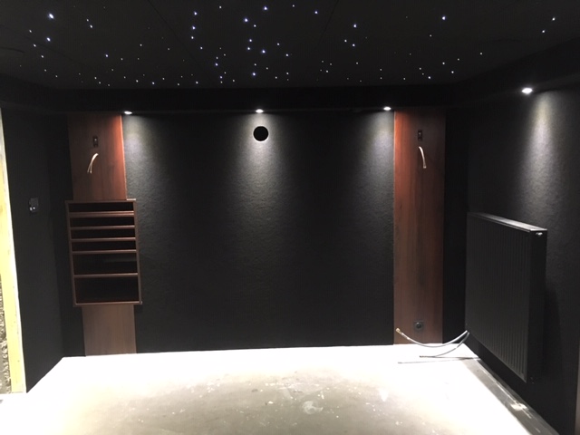

Moquette murale terminée et radiateur posé:

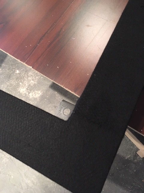

J'ai ensuite utilisé les chutes pour le sol des enceintes dans le "mur THX" :

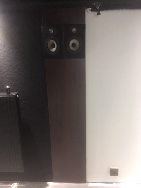

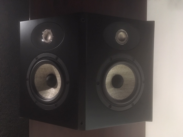

Mise en place des SR :

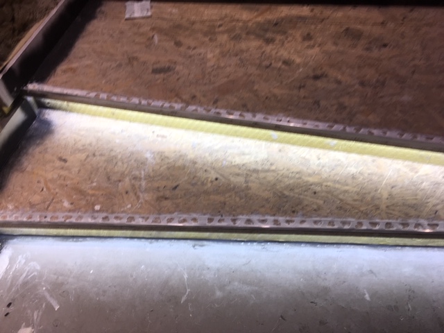

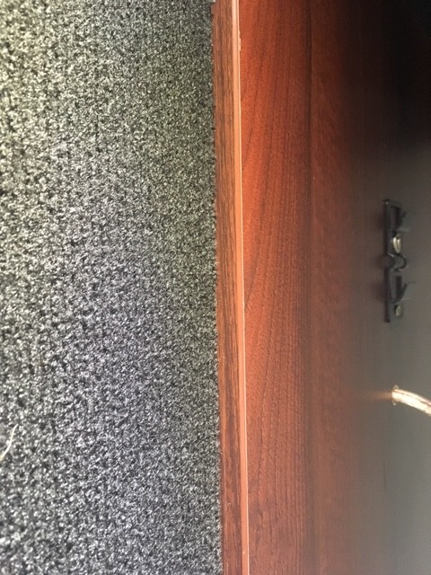

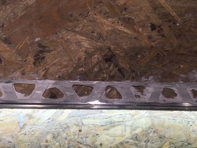

Et voilà la mise en place de profilés alu (L utilisés pour du carrelage mural) sur l'estrade dont le but est de faire une belle finition pour la moquette qui sera collée ulterieurement :
Le profilé est collé à l'aide de Bostik 118.

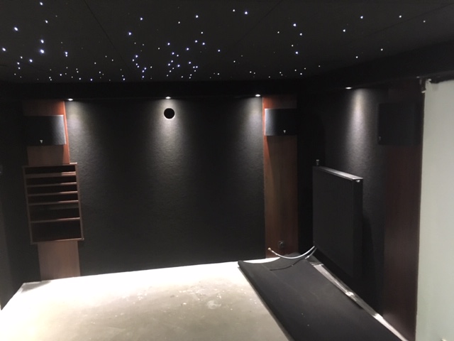

Vues d'ensemble avec les SR :
