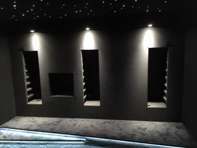

Voilà un nouveau point d'avancement :

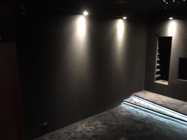

-Mise en place des baguettes SWAL :
Elles sont fixées à l'aide de vis placo.

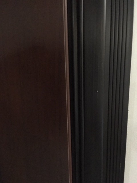

J'ai finalement choisit d'en mettre qu'une au niveau des angles rentrants. Il faut dans ce cas de figure laisser un espace de 5 mm par rapport au mur sans la baguette. Je me suis aidé d'une baguette de cette épaisseur
[url=https://postimages.org/]Image

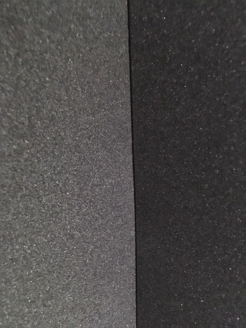

J'ai laissé 1 mm à côté des panneau décoratifs pour insérer le tissus après découpe :

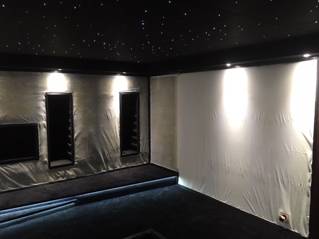

Mise en place du molleton, pour ma part j'ai mis du voile d'hivernage beaucoup moins cher, merci à Josk1 pour le tuyau :
Mise en place du tissu tendu. Merci à lolo63 grâce à son topic je l'ai posé en un rien de temps :
Et voilà pourquoi je ne voulais qu'une baguette

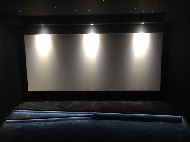

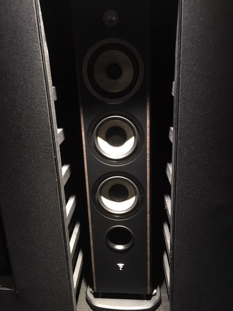

Et voilà le matériel tant attendu en place :
Ecran :
La toile a été fournie par Chris 24 et mise place sur mon cadre à l'aide de ressorts tiges dans des fourreaux et oeillets.

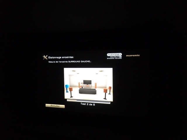

Calibration Audissey
