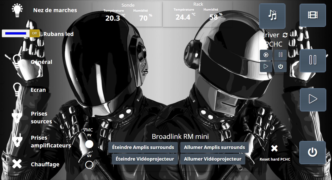

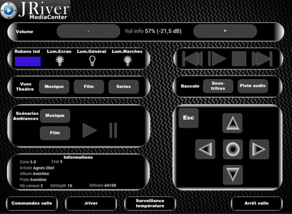

Nouveau design Jeedom
Message » 24 Juil 2022 10:43
Suite aux discussions sur l'interface, voici une nouvelle version intégrant beaucoup plus de fonctions en lien avec Jriver au travers de requettes HTTP.
La nouveauté étant la récupération d'info au travers des réponses au format XML.
Au travers des requettes http, on a même accès à la totalité des commandes MCC (Mediacenter Core Commands) de Jriver.
https://wiki.jriver.com/index.php/Media ... s#UI_MODES
Avant
Après, pour la page principale car j'ai ajouté des liens entre vues en partie basse.
L'image de base pour obtenir un design plus sympa a été créé avec Visio, je suis pas un artiste mais ça me convient.
De haut en bas,
Commandes de volume avec affichage du volume en cours.
Commandes essentielles sur l'éclairage et les classique play/pause/stop/suivant et précédent.
Raccourcis vers les vues théâtre de Jriver Vidéo/Audio qui permettent un contrôle intégral au travers des flèches du clavier. Raccourcis choix sous-titres et piste audio.
Scénarios pour des ambiances en mode musique, lancement de la lecture film avec arrêt des lumière, pause avec activation des lumières.
Les flèches équivalnte à celle du clavier pour se déplacer dans les menus, la touche entrée et échap.
Et enfin quelques informations sur la zone (preset) utilisé, le nombre de canaux de la source, etc ...
Les autres vues sont plus brutes et permettent un contrôle à la totalité des commande (prises commandées, VMC) et un affichage des températures salle et rack sous forme de graphique.
