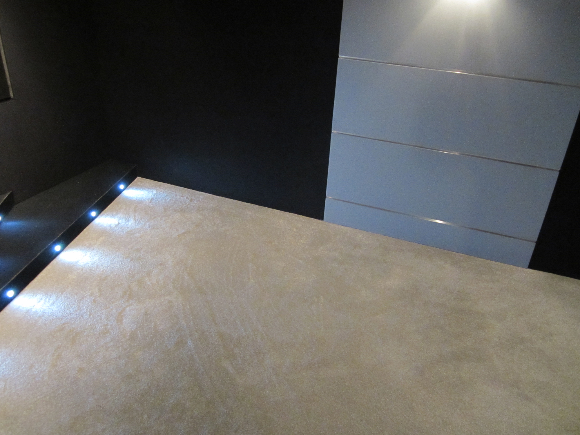

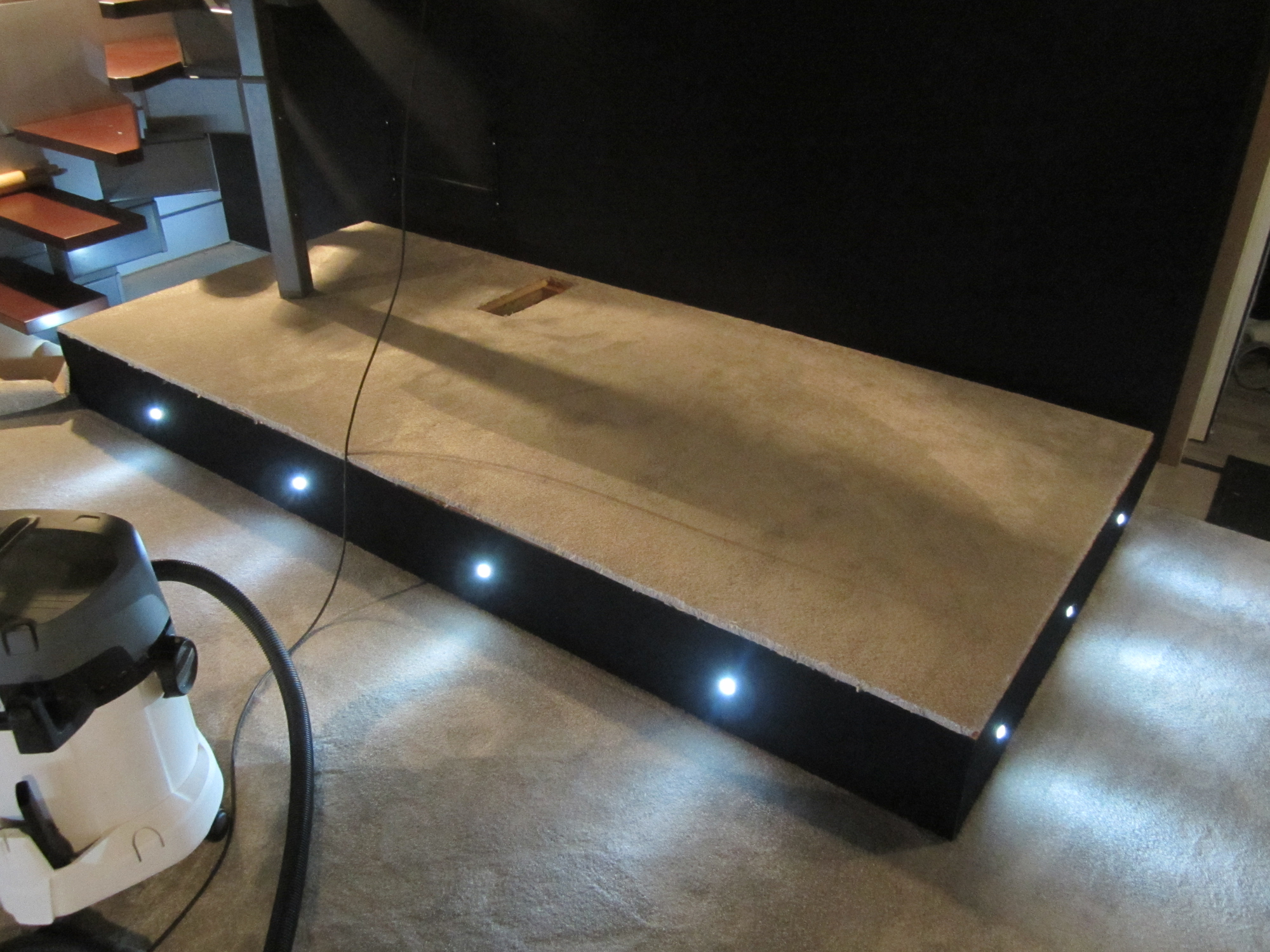

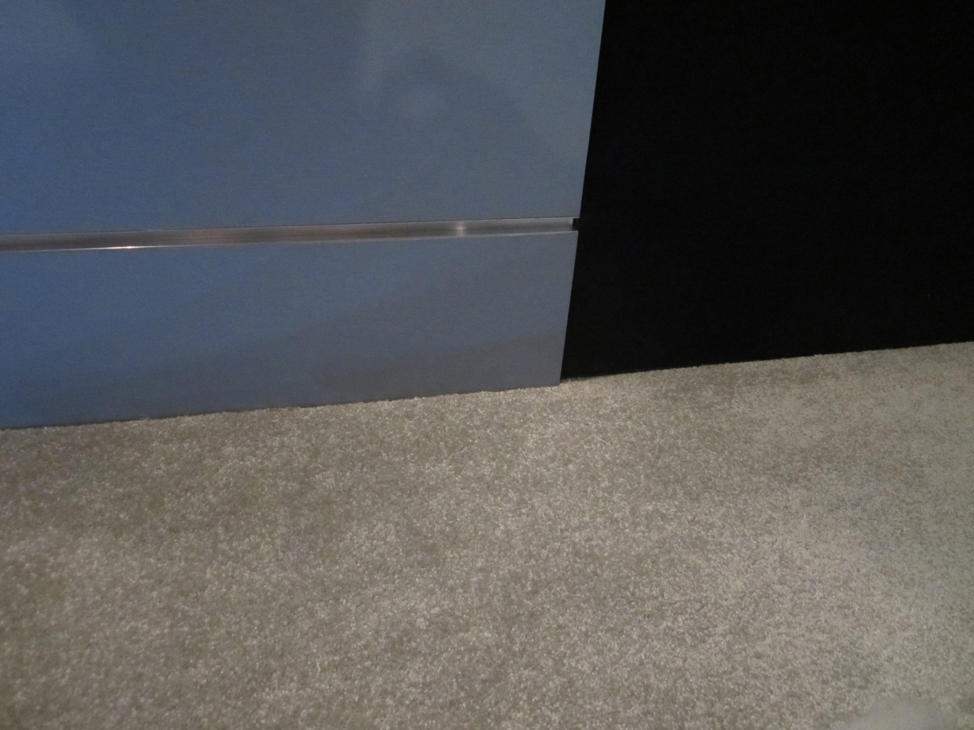

J'ai passé ma journée sur la moquette aujourd'hui. Ca a bien avancé, il va me rester uniquement le petit bout sous l'escalier (qui s'annonce un peu galère) et celui devant l'accès au bureau/local technique.
Pour quelqu'un qui n'a jamais posé de moquette, je suis content, les finitions sur les angles sont réussies
. J'avais laissé 1 cm entre la chape et les baguettes Swal, idem pour les panneaux décoratif, et encore idem pour les estrades qui sont désolidarisée du sol car posées sur les plaques de caoutchouc de 1 cm. Le tout pour que la moquette puisse passer dessous et que le raccord entre les surfaces soit nickel. Petite astuce: pour passer la moquette dessous, la spatule arrondie commandée avec les baguette Swal est bien pratique.
Quelques photos du résultat.
On s'approche de la fin
En plus du bout de moquette à finir, il va me rester pas mal de finition:
- Poser les cornières alu sur les estrades avant et arrière
- Installer le radiateur
- Poser les rideaux sur les baies vitrées et sur l'arrière du rack pour y camoufler la connectique
- Finir la porte et son encadrement ainsi que l'habillage du caisson derrière le projo
- Fabriquer l'écran, une étape que je redoute un peu
- Installer les fauteuils (facile ça
- Régler le son et l'image
- Et enfin... Profiter

WAHOU la claaaasse! ça en jette, j'adore!

Hello,
Ah oui, beau taf!! Les finitions des raccords sont superbes !!
Bravo!
Victor
Bravo!

Super boulot. Le résultat est vraiment très sympa.
Cela fera une très belle salle.

très très joli...
mais un peux claire a mon gout pour la projection
tu verra que sur des images a forte luminosité ton sol va s'éclairer comme un néon géant ....et rebondir sur l'image qui du coup va perdre en contraste
m'enfin bon boulot quand meme
djé

Je plussoie ce que dit Djé malheureusement.
Néanmoins il y aura moyen si cela te gêne de trouver une parade
Cela ne retire en rien le très beau rendu de l'ensemble.

passatdjé49 a écrit:très très joli...![]()
mais un peux claire a mon gout pour la projection![]()
tu verra que sur des images a forte luminosité ton sol va s'éclairer comme un néon géant ....et rebondir sur l'image qui du coup va perdre en contraste![]()
Après y a l'estrade quand même qui devrait limiter un peu ce phénomène!
Et puis > 1) c'est beau, et 2) c'est toujours mille fois mieux que le carrelage du salon !!
