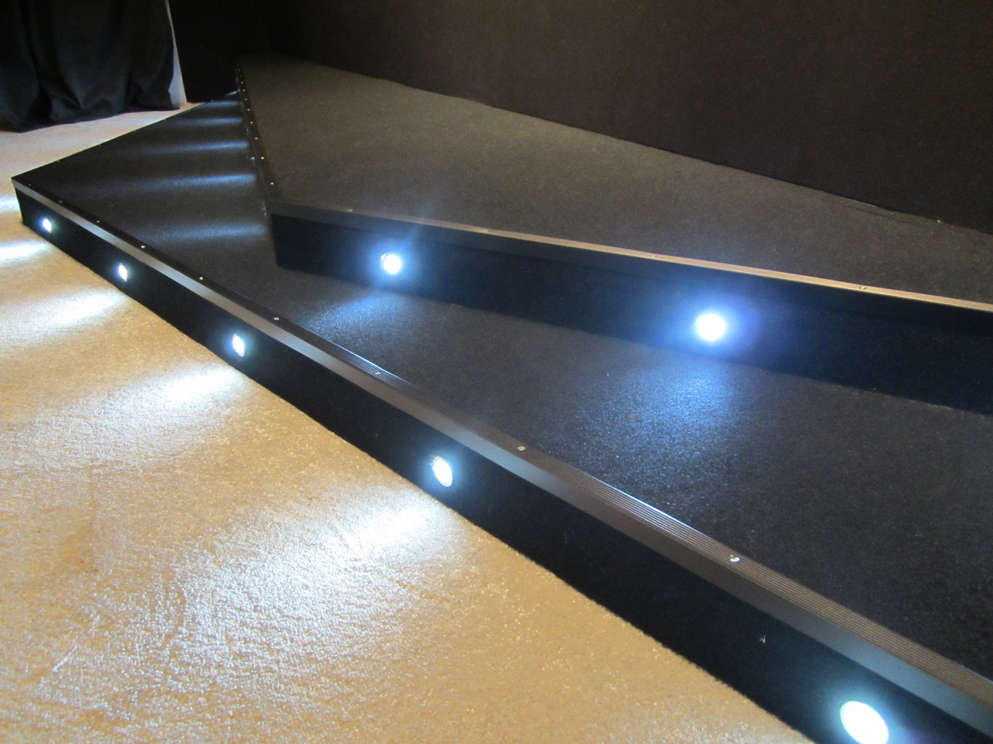

J'ai bien avancé sur les finition ce weekend. Pour les cornières alu, j'ai mis les mêmes pour l'extrade avant et arrières, A ceci près que pour l'estrade avant... j'ai suivi vos conseils :grad: :
On en avait parlé il y a quelque temps, l'alu c'est chouette mais quand c'est dans le champs de vision... ça reflette. J'ai donc fait l'essai en projetant sur le mur avant et en posant simplement les cornières sans les fixer... c'est vrai qu'on les voit, et lorsque on se focalise dessus, on ne fait plus attention qu'à ça :o
Donc j'ai pris la décision de les peindre avant de les poser: Une bombe de peinture noire spéciale métaux et PVC, 3 couches successives, et voilà le résultat:
L'estrade avant avec les cornières alu peintes en noir
Ptit zoom sur une cornière noire
Pour l'estrade arrière, j'ai laissé les cornières en alu brutes, ça ne choque pas
Par contre du coup, les têtes de vis se voient un peu plus. Je pense que je vais leur appliquer un coup de noir au pinceau fin... ça devient du travail de précision là :hehe:

elle est vraiment superbe cette estrade Steph :love:
J'adore la finition ... ca fait tres pro !
Tres bonne idée pour le noir :idee:
Bravo

+1 pour le noir mat sur les cornieres ;j'irai meme jusque a dire que c'est encore plus classe qu'en alu anodisé 8)

Message » 19 Jan 2014 23:51
Bonsoir,
Superbe travail, quel soin !!!!!!!
Peux-tu me dire où tu as trouvé tes cornières ? J'ai une finition à faire sur mon estrade et je ne trouve rien de terrible en magasin de bricolage. Soit c'est de l'alu fin comme du papier, soit c'est du bois, mais pas assez long....Il me faut 2.90m....
Elles sont en 1 seul morceau les tiennes ?

Pour les cornières, je voulait du strié sur le dessus, avec une petite section. J'ai fait bricoman, casto, leroy merlin et brico dépôt sans trouver de cornière qui me plaisait: soit elles ne se faisaient qu'en lisse, soit la section était trop grosse et ça n'allait pas faire beau :hein: .
Finalement j'ai trouvé mon bonheur chez chez Weldom, elle sont en 2m de longueur et 20mm x 20mm en section. Ils les font également en 1m :wink:

Le résultat est top!!! J'adore!
