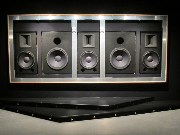

Hier j'ai attaqué l'écran

Quelques photos et détail du cadre.
Construction "classique": règles en alu, équerres plates et équerres de renfort dans chaque angle et à chaque intersection, le tout riveté.
Sur la partie avant du cadre, j'ai adopté le principe de Rodo, qui consiste à mettre une cornière bois sur toute sa périphérie, et ceci pour 3 raisons.
- Elle déporte la toile du cadre (de 5 mm) et évite quelle touches les montants de renforts, du coups la toile sera parfaitement plane avec une tension uniforme
- Elle permet de "lisser" les raccords entre les règles alu dans les angles
- Les bords sont légèrement arrondis, ce qui évite de trops tromatiser la toile dans les angles et sur les arrêtes.
Le cadre est donc fait, mais il va encore me rester quelques heures de boulots notamment:
- peindre la partie avant du cadre en noir histoire de pas le voir au travers de la toile tissée
- Poser Le système de fixation sur le mur avant
- Sur l'arrière du cadre, mettre les vis auto foreuses que va me fournir chris.24 avec la toile selon le calepinage des élastiques
- Tendre la toile et profiter

bon courage pour la suite... en tout cas c'est plutôt pas mal jusque là!
c'est quoi déjà les dimensions de l'ensemble?

C'est propre.
Quel est le système de fixation que tu as choisi ?
Je me demande si il ne faudrait pas que tu place deux autre fixation en bas de l'écran.
4 points d'accroche évite que l'écran "danse"... au cas où

Dimensions de l'écran fini: 330 x 140,5 cm (format 2.35)
moonloop a écrit:C'est propre.
J'y ai réfléchi, je pensais au système suivant:
- Je vais fixé 2 équerres sur le mur avant (j'avais prévu leur emplacement avant de poser le tissus
- Sur ces équerres, je vais boulonner verticalement un morceau de tige fileté.
- En sous-face de la règle haute de l'écran : je vais percer 2 trous dans la règle dans lesquelles viendront s'encastrer les tiges filetées.
Ce système me permettra d'avoir une petite marge de manoeurvre (5 à 10 cm) quand au positionnement en hauteur de l'écran et pour régler son horizontalité. De plus, l'écran sera facile à enlever (simplement suspendu en fait) si besoin d'intervenir sur les enceintes de la scène avant
Pour le moment seulement 2 points de fixation donc, s'il faut, ou si l'écran "danse" pendant un film (bon ça m'étonnerai quand même

tu as prévu qu'elle distance entre ton écran est les HP ?
Car vu les Watts que tu as, il pourrait se mettre en danser vraiment ton écran (ou du moins avoir des ondulations des toiles).
Il faut aussi laisser respirer les Events de tes belles enceintes

Il y aura env 12 cm entre la toile et la face avant des enceintes, je ferais si la toile bouge, mais au pire, rien n'empêchera de rallonger un peu les équerres.
A ce sujet, je les ai fixé ce soir, j'ai pas encore mis les tiges filetées pour bloquer l'écran, mais ça permet déjà d'avoir une idée de la taille de l'écran in situ.

Salut Steph,
Toujours aussi nickel le boulot Bravo
Pour les règles quand tu les a acheté, il y avait un bouchon plastique sur chaque coté des règles ??
Et si oui tu les a enlevé ou laissé ??
Quels sont les dimensions des rivets pop ?? diamêtre longueur ??
