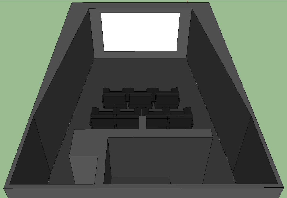

Un ami qui rénove une sorte de méga loft trouvais ma salle vraiment top, et comme il s'avère qu'il a justement un local d'environ 9 x 6 m de dispo (2,60m sous poutres, y en a 2 ou 3 je sais plus. Partout ailleurs y a 3,20m !!) ... voilà voilà...
J'ai donc commencé une petite esquisse 3D.
A noter qu'il souhaite un cinéma avec possibilité d’accueillir 10-12 personnes les soirs de match et ... (ça ça va plaire au pirate!) un coin bar !!!
L'entrée se fera logiquement par le bar (à l'arrière, côté droit... bon ce n'est pas un bar de pirate non plus, mais de quoi mettre un frigo, un tireuse simple et une machine à café). J'ai prévu 3 rangées de fauteuils/canapés. Le même genre que chez moi pour les 2 premières et ce type là pour la 3ème (qui seront plus des fauteuils d'appoint en fait).
De part les dimensions (belle hauteur sous plafond), l'utilisation "TV" et la volonté de ne pas bidouiller et faire au plus simple, j'ai opté pour un écran 16/9... qui pourrait faire 3,50 x 1,97m... ce qui est déjà plutôt pas mal!
Des idées, des remarques?!
[edit] Vous aurez remarqué une petite bizarrerie sur l'estrade au fond... En fait il y a à cet endroit un poteau porteur en acier d'environ 20 x 20 cm

josk1 a écrit:[edit] Vous aurez remarqué une petite bizarrerie sur l'estrade au fond... En fait il y a à cet endroit un poteau porteur en acier d'environ 20 x 20 cm
Le projo sera donc désaxé?
Pas de 3ème rangé pour accueillir les 11 personnes?

DTSman a écrit:josk1 a écrit:[edit] Vous aurez remarqué une petite bizarrerie sur l'estrade au fond... En fait il y a à cet endroit un poteau porteur en acier d'environ 20 x 20 cm
Pour le projo, ce sera soit désaxé effectivement (encore que je suis pas fan) soit au centre de la 3ème rangée, devant le poteau porteur (y aura quand même encore environ 2m sous plafond à ce niveau)
Pour la 3ème rangée, je ne l'ai pas fait figurer car ma version de Sketchup ne me permet plus d'accéder à la banque de donnée des objets 3D, mais je n'aime pas la nouvelle version
En fait ce sera sans doute des fauteuils plus "type cinéma" , genre ceux de chez ccomociné.

Je ne suis pas fan non plus des projos désaxé en jouant sur le lens shift.
Je viens de demander un devis chez ccomociné pour les sièges. ça fait mal
Je vais me rabattre sur une autre solution.

Pour en revenir au projet, c'est qu'il fait c---r ce poteau de 20x20cm, vraiment mal placé
Sur ton croquis tu as quelle distance entre la 1ère rangée et l'écran ?
Pour le BAR, vous le savez tous et pour ceux qui ont déjà lever le coude chez moi, mais avant, pendant et après une bonne séance de cinéma, c'est le panard

C'est vrai qu'il n'est pas pratique ce poteau. Je verrais si on peut le bouger, mais j'en doute. Au pire, les VP actuels sont quand même assez silencieux, et seule la 3ème rangée serait vraiment "gênée"... sauf que ce serait pour les soirs de matchs, soirées entre potes... bruyants donc
Il y a ~4m entre les yeux des premiers spectateurs et l'écran. Pour un écran 16/9 de 3,50m de base ça me semble bien... Moins immersif que chez moi, mais peu de gens aiment se mettre l'écran dans la tronche comme moi (pour un usage régulier j'entends!)

J'ai l'impression à part quelques détails, quelle ressemble à celle d'un Alsacien que je connais
Pour ma part, je placerai le projo devant la poutre
En tout cas, encore un beau projet en perspective

Quelques petites améliorations du rendu 3D pour que vous voyiez mieux:
- en rouge, le poteau porteur, avec le VP juste devant donc
- ajout des fauteuils d'appoint sur la 3ème rangée
- coin bar avec frigo, coca, binouzes, etc.
- marches pour accès au rangées du fond (c'est mieux
