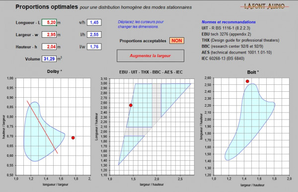

Le but est d'avoir 4 places.

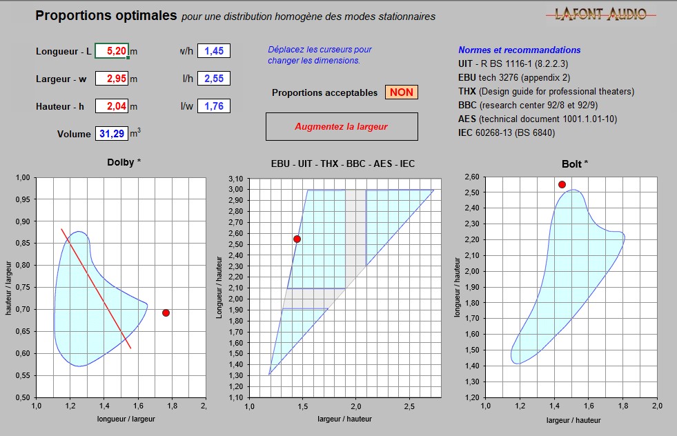

Dimensions de la pièce (nue, avant isolation) :
Longueur : 5,20 m
Largeur : 2,95 m
Hauteur : 2,04 m
La largeur n’est pas très généreuse et la hauteur un peu juste, donc je me pose des questions sur :

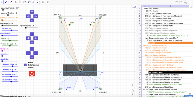

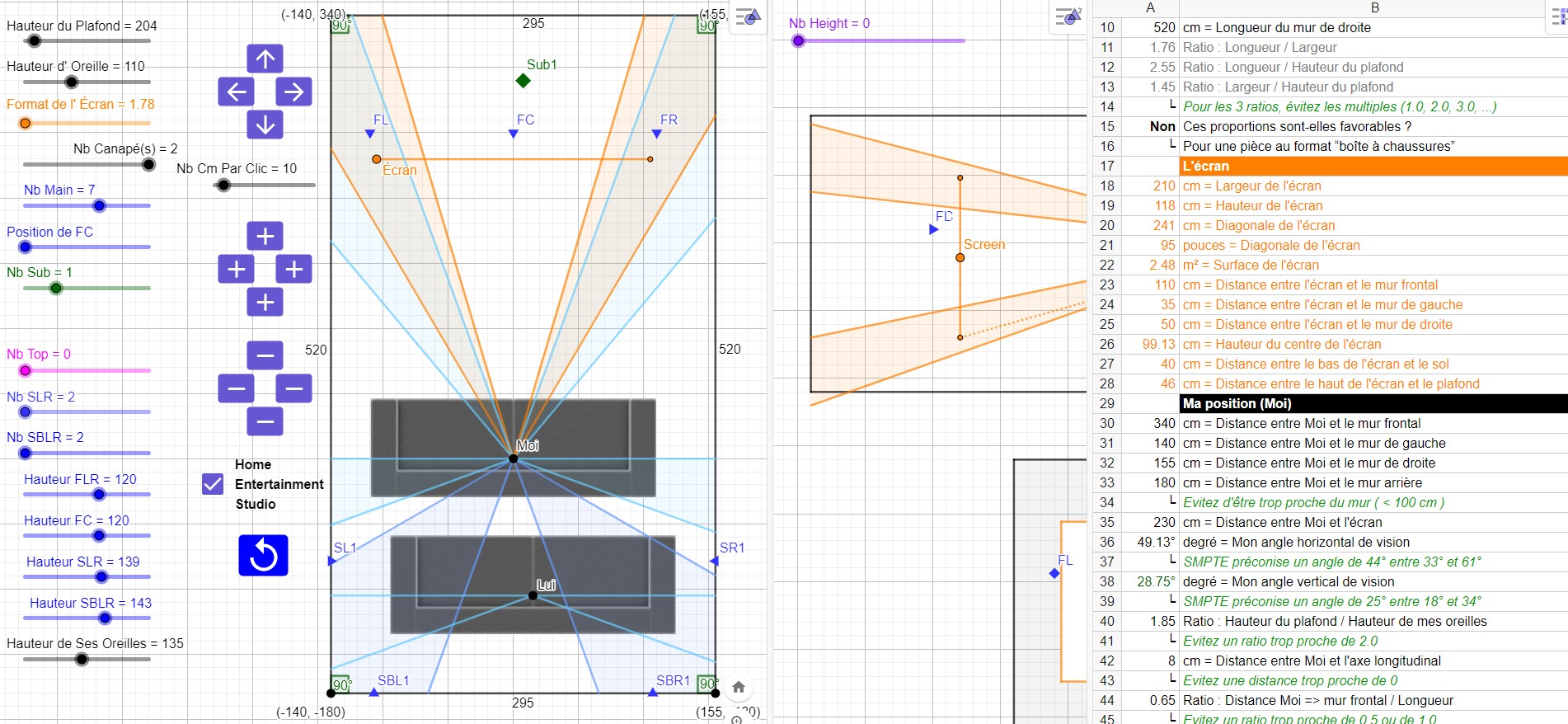

la taille optimale d’écran transonore ?? => je cherche à bien dimensionner et j'ai cru lire que les toiles tissées étaient les meilleures.
la possibilité d’ajouter des enceintes Dolby Atmos ou s’il vaut mieux rester sur du 7.1 "plat" avec surrounds latéraux/arrières

- La salle est peu large.
Pour 4 places assises, il faudrait peut-être faire un carré 2x2 ?
- Beau sub que tu as choisi
Mais il n'y en a qu'un. Et pour 4 places, ça risque d'être compliqué à gérer, surtout si tu dois faire 2 rangs de sièges.
- Le plafond est bas.
De mon point de vue (qui n'engage que moi
), tu peux installer 2 Atmos ''top''.
Ça aérera la bulle sonore. Tu auras une bonne perception de verticalité.
Ce n'est pas idéal. Il vaudrait mieux 4 voire 6 Atmos.
Mais avec un plafond bas comme tu as, le rendu ne serait pas convainquant, car il y aurait confusion entre les enceintes du bed et les enceintes hautes.
D'où ma suggestion de 2 Top Center.

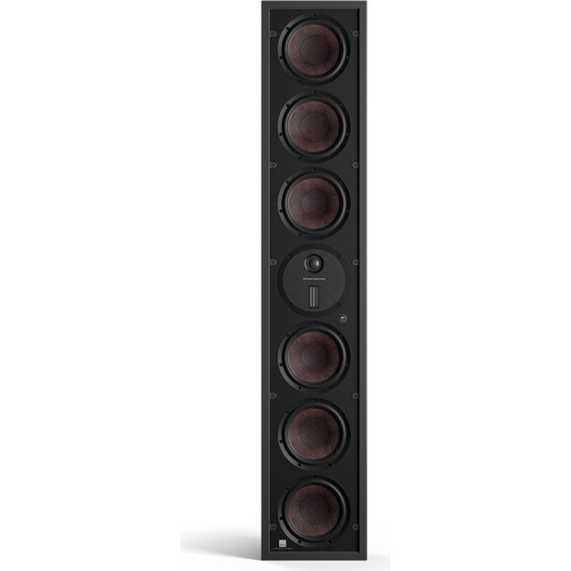

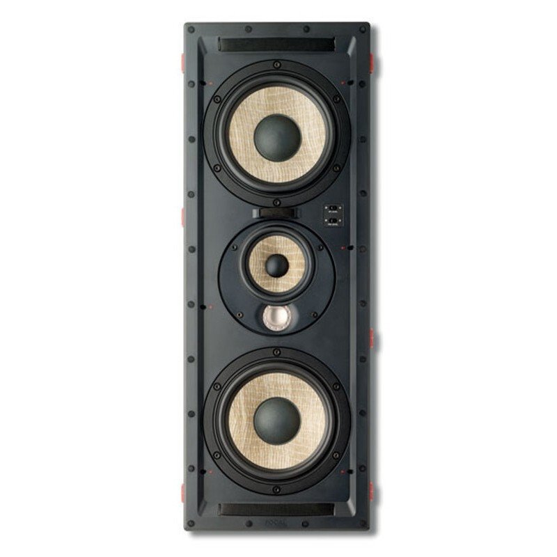

Voila un exemple dans un petit volume ; idées ...déco ...placement d enceintes ; équipement ...
https://www.youtube.com/watch?v=mSX7QbcoTtw
Forcement c est un "gros" budget , vu les marques qu il a ....Mais on peut avoir moins cher ; de bonne qualité aussi prendre le temps de faire le choix ...
-------Comme une tv mini led grande taille 98 pouces ou + // Sony ou Panasonic ?
Enceintes de ce type ...
Dali Phantom M-675
Ou
Focal 300IWLCR6
Dans 15m² .. un son doux , feutré , pas trop fort enfin de bien d apprécié en famille

La symétrie de tes murs, leur impédance ? bien plu simportant que tout le reste que tu ne peux pas contrôler, c'est le plus important afin de se faire une idée sur ton contre acoustique, je t'invite a lire le tropic de Jean Pierre Lafond ici :
installations-homecinema-dediees/construire-son-home-cinema-de-a-a-z-t30129819.html
2m 50 au plafond serait le must, ta une très bonne longueur si non (chanceux)
Au dépriment de ta faible largeur, en utilisation HC, j'ai dailleurs poser la quetion, sur un autre fil que jai crer, mais tu devrais avoir les enceintes ds les coins, ce excitera les murs (grave) en décibel.
En rêgle générale c'est a éviter, maintenant je me demandais si on posais des superchunk ds les coins et qu'on installais les enceintes juste devant elles avec l'air gap du superchunk pr etre plus efficace ds son coefficient dabsorbption..
Schant aussi qu'il faut que les enceintes soient installer proches des murs pr lutter contre le phénomène SBIR, avec un panneau (bonus) de faible epaisseur donc, pr revenir a ce que je disais avant, placer une enceinte, devant un superchunks (ds les coins) par exemple, sera t-il envisageable si on avait une peite largeur comme la tienne, du coup, forcement obliger decater ses enceintes le plus possible afin de ne pas etre proche de lecran de projection en toute logique.
Faut pas oublier qu'il faut eviter le centre acoustique de la pièce ainsi que ses divers noeuds, tt ceci est expliqué ds le tropic du lien que je t'ai poser ci dessus.
PS: Si tas pas encore etuduier convablement ta pièce, ne pense mm pas au matos (le placement de lauditeur est le plus important (lier aux enceintes), pr ça il faudrais impérativeent faire des mesures

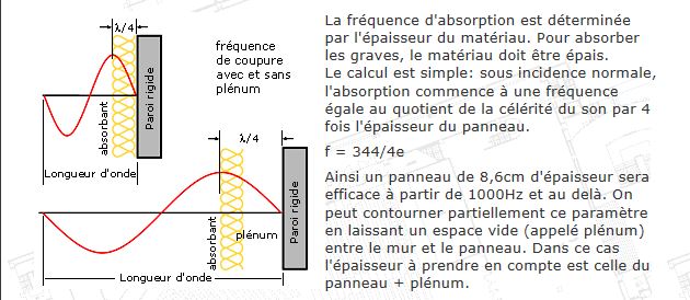

Après viendra l'acoustique, le plus simple par rapport a ce que lon peux corire, cest juste plus chère.. si on les aborde en magasins, le moins chère est de les construires, il y a pas de rêgle par rapport a leur contruction, un bricoleur du diamnche peux contruire a sa sauce, c'est au niveau de la laine minérale qu'il faudrait préter attention (le plus important) et pas le design mobilier du panneau^^
Pour éviter les longueur je vais aller droit au but: il est important d'absorber en dessous de la fréquence de schroeder (200 a 300hz = grave/bas medium), au dessus , (frequences medium-aigus), faudra diffuser.
Sa a lair simple , le problème cest que quand on construit soit mm ses panneaux, ils absorbement "pleinement", plus il y a aura de lepaisseur et plus il descendra ds les frequences, pouvant aller jusqua l'infra.
La raison pour laquelle il faut les munir de calle bois rigide (en façade, coté latérales gauche et droite) (sauf l'arrière) => sa empêchera les aigus d'êtres absorber et maintenir de la vie ds vos pièces, indispensable surtt pr les petites pièces..
Pour tt vous dire, mm du soi disant tissus transonore ds ma pièce que j'avais mis au plafond a littéralement rendu ma pièce plus mat, alors imaginez ces gros absorbeur :O
Pour continuer sur l'acoustique, plus on laissera du gap d'air (arrière des panneaux), plus on l'absorption descendra (gap) et sera plus efficace, a noter que la distance de gap d'air devrait être équivalent a l'épaisseur de la laine absorbante, exemple : 10cm de laine minérale = 10cm de gap d'air maximum. Sauf le cas des panneaux absorbants ou bass trap ds les coins/angles de la pièce je préciserais, cette règle ne s'aplliquerais pas a cette endroit.
Une stratégie très réputé est d'absorber (tout en faisant en sorte de conserver les hautes frequences) au mur avant de la pièce, et de simplemnt diffuser a larrière (classic), quand je dis absorber, cest uniquement dans les endroits clé, comme les reflexions précoces, pas plus, si non, votre pièce deviendra "mat".
L'epaisseur idéale pour les panneaux dépendra des resultats de vos mesures, au murs façades, latéraux, plafond, a vous de voir, en génerale avec un panneau de 20cm depaisseur avec 15cm de gap d'air fait la diff.
pour les coins, un superchunks ou forme cubique (plus efficace) de 40cm est une bonne base, car avec du gap d'air a partir de 30cm, absorbe efficacement , du moins a 50% par la plus basse fréquence (20hz) sur le calculateur, la bonne new, c'est que cest souvent mieux en vrai (plus efficace), a priori.
Bonne laine de verre pour eviter les longueurs : AFR 4/5/ou 7 (du plus ou moins efficace):

Tout est conçu sur mesure chez GIK acoustic par exemple, c'est a dire, que leur bass trap large bande auront un coefficient d'absorption "fort" ds le grave et moins ds les aigus etc.. sauf que sa a un prix. Surtout qd on vis pas sur le territoire.. taxe etc.. le prix grimpe vitesse grd "V".
Donc la solution la plus econome pour moi (mon opinion) serait de les construire, comme mon formateur le recommandait d'ailleurs. Au plaisir.

Pour les dimensions, ça n'est pas optimal, pas assez large, pas assez haut. C'est un peu un couloir. Comme ma pièce, qui est plus grande malgré tout.
Mais côté proportions, on n'est pas si loin. De toute façon, il faut faire avec.
Il faut traiter a minima les murs latéraux et le plafond, pour perdre moins de 10 cm sur ces surfaces. Laine de roche, en plaques pour le plafond, brute avec de la toile tendue pour les murs. Et utiliser la profondeur de la pièce pour faire de gros Bass-Trap sur les murs frontal et arrière. Où sont les ouvertures de la pièce ? Un schéma serait le bienvenu.
Tu peux regarder le post sur ma salle qui suit globalement ces principes : post178965102.html#p178965102
Pour les enceintes "Atmos", Dolby indique que au dessous de 2m40 de hauteur de plafond, il ne faut pas mettre d'enceintes de plafond. Si tu veux vraiment de l' Atmos, il faut opter pour des enceintes frontales/latérales/arrières avec des modules Atmos sur le dessus.
Mais pour ma part, je préfère démarrer avec une meilleure configuration 7.1 pour le même budget. Et pourquoi pas compléter par le de l' Atmos plus tard.
Pour le format et les dimensions de l'écran, c'est vraiment une affaire de goûts. Moi je suis parti sur du 2.35 parce que je ne regarde que des films et que j'ai choisi une projection à hauteur constante. Mais beaucoup partent sur du 16/9ème plus polyvalent et plus simple à gérer. Si tu pars sur du 16/9ème, logiquement seule la centrale sera derrière l'écran (dessous/dessus, c'est moins bien pour la cohésion image/son). Pour le type de toile, j'étais en toile tissée et je suis très exigeant sur le son. Pourtant, je suis passé sur une toile micro-perforée (HdG).
Le fait d'avoir une grande profondeur te permet de mettre derrière l'écran à la fois : du traitement acoustique, des enceintes conséquentes et de l'espace entre les enceintes et l'écran. Mais il te faut bien réfléchir d'abord à ta scène frontale.
Pour le placement de tout ça, peut-être que mon petit logiciel pourra t'aider : post180238331.html#p180238331

Salut Sylex,
Merci pour ton post qui m'éclaire bcp !
J'ai commencé ce matin avec ton logiciel justement, qui au passage top ! Super travail.
La porte se situera derrière le canapé et j'envisage de mettre un "local technique" en dehors de la salle.
J'ai une petite fenêtre derrière l'écran, que je compte murer, elle est à changer et donne nord ouest, peu d'intérêt de la garder !
Pour l'écran, ce sera du 16/9 je regarde de tout ( film, sport, série...)je partirai aussi sur du transonore même si comme toi j'adore le son... mais j'imagine un calibrage par un pro à terme. Donc à voir le type de toile. avec une basse de 2,40m j'imagine les LCR derrière mais tu sembles dire le contraire, j'ai loupé un truc ?
10 cm d'isolation sur les cotés et au plafond, 20 cm devant et derrière. tissu tendu pourquoi pas, j'imaginais du placo acoustique ?
Je vais commencer à regarder comment faire des basstrap même si je suis pas le plus grand des bricoleurs..
Pour les enceintes, j'aimerais des enceintes pro haut rendement mais je doute de l'utilité dans si petit donc ce sera surement de l'encastré, j'ai vu des DALI notamment mais je n'ai rien décidé. J'ai le temps, pour le moment je suis full JAMO en pièce de vie en 7.1.2.
Ce qui m'amène à l'Atmos, je te rejoins, je ne vois pas l'intérêt avec si peu de hauteur. Donc 7.2 de qualité ce sera pas mal pour commencer !

Sur ton schéma, les enceintes FL/FR ne sont pas dans les triangles bleus, pas dans les normes Dolby. Avec un écran 16/9°, il est quasiment impossible de mettre les FL/FR derrière l'écran. Logiquement, il n'y a que la FC derrière.
Pour le traitement acoustique, je ne suis pas un pro. J'ai fait faire plusieurs études par des pros. Chez moi, il y avait du placo ordinaire au départ, que j'ai doublé avec du placo acoustique collé à la Green Glue ; puis posé de la laine de roche dessus.
10 cm max sur les côtés et au plafond. OK. Mais à l'avant et à l'arrière, tu peux compter beaucoup plus. Tu as vu mes Bass-Trap ? Seulement 2 couches de LdR (8cm chez moi) mais avec un plenum important derrière (40 cm chez moi).
Le plus difficile à contrôler, ce sont les basses fréquences. Parce qu'il faut du volume pour le faire. Tu n'en as qu'à l'avant et à l'arrière, donc c'est là qu'il faut mettre un max de volume de traitement.
Pour le "surdimensionné", je ne suis pas d'accord avec cette idée. "Sans maîtrise la puissance n'est rien" disait la pub. Du matos lourd tournera à bas régime et en toute maîtrise. De matos un peu limite tournera à fond, avec distorsion et risques divers. En règle générale, c'est le budget qui limite le plus.
Ensuite, le traitement acoustique est ce qui permet ou non de monter le volume sans perturbations (ondes stationnaires et autres) liées à la pièce.
