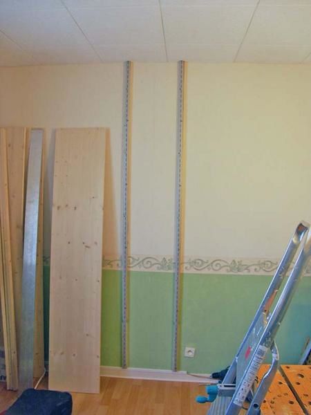

Le mur nu, avant aménagement.
Mise en place des tasseaux sur lesquels sont vissées les crémaillères

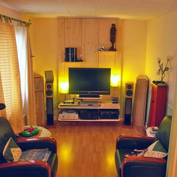

Et une vue avec la télé et les électroniques en place

Bonjour ! Excellent boulot ! vraiment c'est ingénieux et très bien réalisé ! :D :wink:
Qui-y-a-t-il dans les coins à coté des enceintes ?

Je suis assez d'accord avec toi remitarn, la finition bois brut n'est pas la finition définitive...Dès que j'aurai un peu de temps, je démonterai le système pour le vernir en blanc laiteux, qui laisse apparaître les veines du bois...
Et pour répondre à Tom ded, dans le coin, à côté des enceintes, il y a mes prochaines enceintes, les Icelantes, assez réputées sur le forum pour ne pas se contruire très vite :mdr: :mdr: :mdr: ça fait 3 ans qu'elles sont commencées :wink: d'où l'allusion de crazyfrog :D
