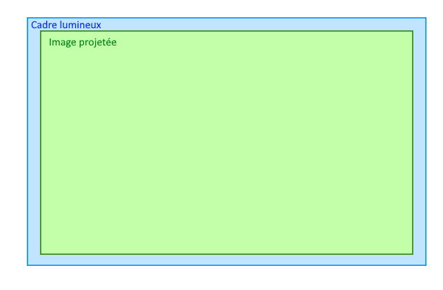

Le halo lumineux est normal. Il est provoqué par le fonctionnement du projecteur. Pour reste simple et ne pas écrire un roman, l'image sur ton projecteur est formée avec la technologie DLP. La lumière de la source lumineuse est réfléchie vers l'écran par une matrice brillante rectangulaire, agissant de fait comme un miroir. C'est cette matrice qui créé l'image (voici l'explication https://www.youtube.com/watch?v=idFh8S82g5U ). L'optique en sortie du projecteur transmet ce que la matrice réfléchit. Oui mais pas que : elle transmet aussi un peu de lumière résiduelle, ce qui a 2 inconvénients : la lumière résiduelle pollue l'image retranscrite et réduit le contraste avec une valeur plancher de luminosité plus élevée, et cette même lumière créé un cadre lumineux autour de l'écran.
Voici comment cela se traduit :

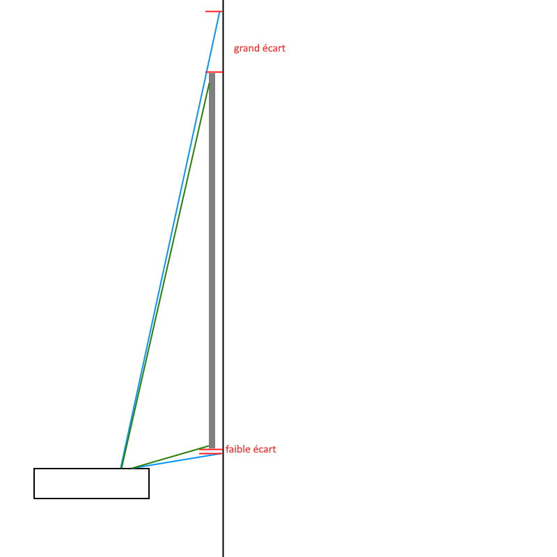

Vu que ton projecteur est à focale ultra-courte, l'image vient d'en bas et non de face. Ainsi, voici comment la lumière se répartit :
Si l'épaisseur du halo est plus grand en haut qu'en bas (j'ai appelé ça "écart" sur le schéma) c'est pour cette raison. Vu la taille du halo, il n'y a rien à faire si ce n'est avoir un mur qui ne soit pas blanc derrière mais plus foncé (gris, taupe, etc.).

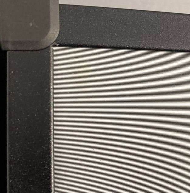

Enfin, pour ton problème de bandes horizontales c'est un problème de moirage. Si je ne dis pas de bêtise tu as un écran Fengmi Black Grid. Sa conception fait que la surface est composée, de près, de barres horizontales :
Il y a forcément des soucis avec cette conception. En effet, les lignes horizontales formées par les pixels du projecteur se sur-impriment avec un décalage plus ou moins marqué avec les lignes de l'écran ... ce qui provoque des interactions non souhaitées . Sur l'exemple suivant tu as 2 sets de lignes verticales identiques, à l'exception qu'un des 2 sets est orienté différemment et l'on retrouve l'effet de ton écran : https://www.lcd-compare.com/definition-de-moirage.htm
