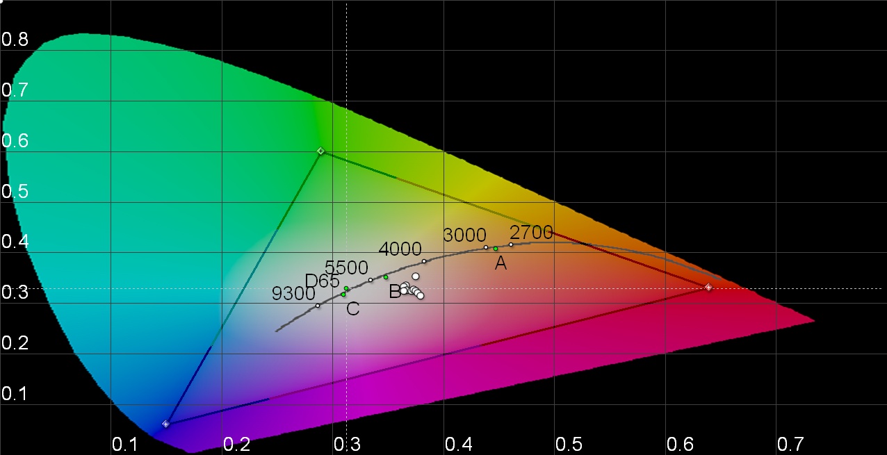

Questions
Je viens de finir la sonde et fait mes premiers essais: J'obtiens le graphe suivant.
Je calibre sur un TT SONY D50 et je n'ai donc pas d'Etalon
Questions:
1) Il me demande a chaque mesure de refaire l'étalonnage de la sonde, dois-je valider ce choix?
2) A chaque modification sur mes règlages dois-je relancer tous les tests? ou bien en fonction de ce que je règle je peux faire seulement certaines mesures?
Questions:

FRANCKC a écrit:
ETAPE N°1 : VALIDATION du positionnement de la sonde.
Pour cela, je la place face à l'écran, à env.40-50 cm.
Ensuite, je lance une série de mesures de primaires.
Enfin, j'apelle le graphe qui nous présente le triangle CIE, afin de m'assurer que le triangle calculé à partir des mesures obtenues a "une bonne tête", à savoir que le triangle blanc est proche dans sa forme avec le triangle noir théorique.
Si le triangle est minimaliste ou bien que l'on rencontre des erreurs d'addiditivité, inutile d'aller plus loin
FC
"Si le triangle est minimaliste...Inutile d'aller plus loin"
J'ai un triangle relativement petit, que dois je faire pour l'ameloirer avant de passer à l'etape suivante ?
