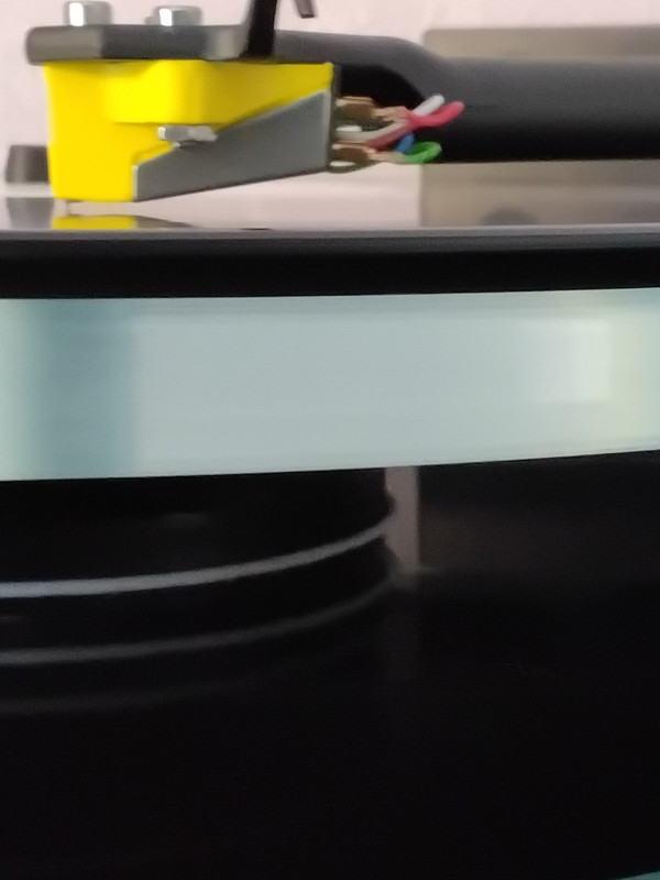

Jeai quand même l'impression, oui, que la suspension du stylet est trop souple... trop lâche...
Que donne la lecture d'un LP un peu gondolé ? La partie inférieure du corps jaune touche le LP ?

Merci à vous, pour la photo et l'aide apportée.
J'ai contacté le vendeur qui me dit que la cellule est écrasée car trop de force d'appui trop importante. Pourtant, elle est bonne. J'ai fait des tests avec moins de force d'appui, je suis descendu jusqu'à 1gr : pareil, voir pire.
Je vais recontacter le vendeur aujourd'hui, me je vous rejoins : je pense que la cellule a un problème. On voit d'ailleurs bien sur les photos qu'il y a un peu plus de place entre la cellule et le disque. Sur la mienne, on distingue même pas le stylet !

haskil a écrit:Jeai quand même l'impression, oui, que la suspension du stylet est trop souple... trop lâche...
Je vais faire un test sur un disque un peu gondolé. Merci du conseil.
Mais j'ai pensé à la même chose que vous : suspension du stylet trop souple.

guss 33 a écrit:raph04 a écrit:Bonjour
En effet, je n'ai jamais eu de tels problèmes avec si peu de poussière sur le diamant. En fait, je ne la vois même pas.
je viens de refaire un test, et pareil avec un autre disque : la lecture devient tout d'un coup "pourrie", et ce dès le second morceau, pareil au troisième, donc même en plein milieu du disque.
Je vais contacter le vendeur, y'a un soucis quelque part je pense.
Un lien vers une photo de la cellule en lecture :
https://photos.app.goo.gl/D5uLdP6vwZmeipmm9
Raph
Bonjour .
entre les repas de famille et les petits enfants a garder j ai réussi a trouver un petit moment pour faire des photosj ai quand même l impression que le corps de ma cellule est un peu moins proche du disque que le corps de ta cellule . j ai bien une force d appui de 1,8gr vérifiée avec pèse cellule électronique . peut etre que ta cellule a un problème ?
Bonjour
Voilà ce que donne une photo de ma cellule prise comme la votre :
https://photos.app.goo.gl/qUxVrDL4L53wDW4J7
Mais j'ai déjà l'impression que ma cellule n'est pas aussi parallèle que la votre : l'arrière est plus proche du disque que l'avant.
Raph

bonjour .
pareil avec le bras de ma P3 je pense que c est du au fait que l anti skating ne revient pas complètement a zéro , n ayant aucun problème de lecture je ne pense pas que ton problème vienne de là .
je pense que t as un problème de cellule , ils t on peut etre "donné" un modèle de démo ou reconditionné ?
comme moi par exemple je soupsonne avoir reçu une P3 qui devait etre en stock depuis quelques années je dis ça car a la première mise en route de ma P3 j avais comme un petit couinement quand je passais la brosse sur le disque ou que je touchais le plateau pendant qu il tournait ! je pensais que ma platine était en panne en fait c était la courroie qui était complétement détendu elle avait pris la forme de la poulie surement a cause d un stockage trop long ! le tord de Rega de laisser les courroies prémontées dès l usine ! heureusement j avais une courroie d avance .
et pour avoir contacté le site marchand il a rien voulu savoir
( je voulais simplement qu il me rembourse la courroie ) .
bref t es pas a l abri d avoir reçu une platine/cellule qui ne soit pas vraiment neuve ?

guss 33 a écrit:bonjour .
et pour avoir contacté le site marchand il a rien voulu savoir( je voulais simplement qu il me rembourse la courroie ) .
Bonjour
merci pour ton aide Guss 33.
Je vais contacter le distributeur aujourd'hui et tenter de faire remplacer ma cellule.
Autre chose temps qu'on y est : est-ce normal d'entendre le moteur faire un léger bruit électronique au démarrage ? Une fois que le disque tourne à sa bonne vitesse, plus aucun bruit, le silence absolu.
C'est sans doute normal, mais mon ancienne et vénérable platine était à entrainement direct (Dual CS704), je n'avais pas ce type de bruit au démarrage.
Je ne pense pas que la platine était reconditionnée, tout semblait parfaitement emballé. un petit scotch rouge encerclé la cellule et un autre identique tenait le bras sur son support.
A ce propos : je vois que les deux vis arrières sur ta cellule sont montée dans l'autre sens : un intérêt autre que esthétique ? Les vis de la mienne sont à l'envers ?
Raph

désolé j avais pas fais gaffe pour ta nouvelle photo .
question , est ce que le bras de lecture de ta P3 pique légèrement du nez pendant la lecture ? ou au contraire donne t il impression de pointer vers le haut ?

guss 33 a écrit:désolé j avais pas fais gaffe pour ta nouvelle photo .
il donne l'impression de "piquer du nez".
- raph04
- Messages: 147
- Inscription Forum: 02 Déc 2007 17:11
non aucun bruit au démarrage ni pendant la lecture , ton modèle n aurait il pas aussi la courroie détendu ? enlève le plateau pour vérifier et sort la courroie si comme sur la mienne elle a prie par exemple la forme de la poulie d entreinement il y a de forte chance que ton problème vienne aussi de la courroie ?
si le bras pique du nez c est tout bon pour le bras
quand aux 2 vis c est uniquement par soucis esthétique
