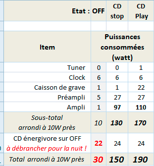

Le Mc, je ne connais pas sa conso. C'est sûr que il ne faut pas confondre la conso. en pic ultra rapide (fournie par la réserve d'énergie accumulée dans les condensateurs) et la consommation "continue".
Dans mon cas, j'ai pris la peine de mesurer avec un wattmètre les éléments dans les différents états OFF / allumé mais aucune musique / musique active. Toutes proportions gardées, le lecteur de CD est énergivore au repos (j'ai contrôlé la phase).
L'ampli est donné pour 400 Watt sur 4 Ohm. C'est bien utile pour avoir un peu de pêche avec mes enceintes à faible rendement. En fait, je constate une consommation de 110 W (Watt efficaces / 50 Hz) avec un niveau sonore d'écoute confortable.
Il n'est pas évident que les bloc MC consomment énormément plus que un 400 W. Je vais essayer de trouver l'info.
Edit: les puissances étant (abusivement) notées selon l'ampérage (supposé délivré sous 240 VAC), dans mon cas, 1 A au total sera suffisant sur une prise de 16 A max, ce qui correspond au NIAGARA 5000.

Toutefois, 50 W me parait optimiste : avec mon petit 2x400 W sur 4 Ohm, le Wattmètre indique 110 W, mais cela reste faible pour une alimentation secteur.
