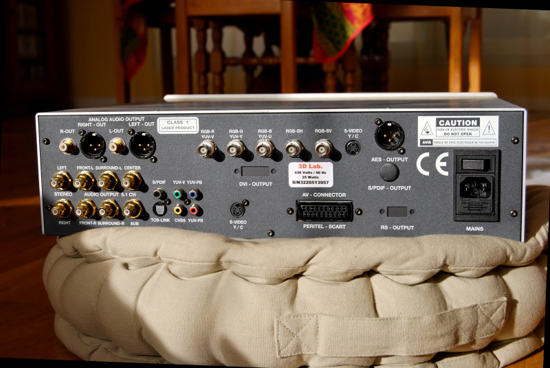

Sur une 3dlab DVD Titanium, il y a 3 sorties numériques :
* une optique et une SPDIF qui , je pense ne "profite" pas du SRC. Ça doit même être les sorties standard des kits pioneer...
* une AES-EBU, made by 3dlab, qui est la seule à récupérer le signal après SRC et avec horloge de compét à quelques ppm ...
une ch'tit image pour visualiser :
En plus, cette dernière sortie ne sort du 24/192 à partir des SACD et DVD-Audio qu'avec les drive et pas les lecteurs CD/DVD avec sorties analogiques ...
