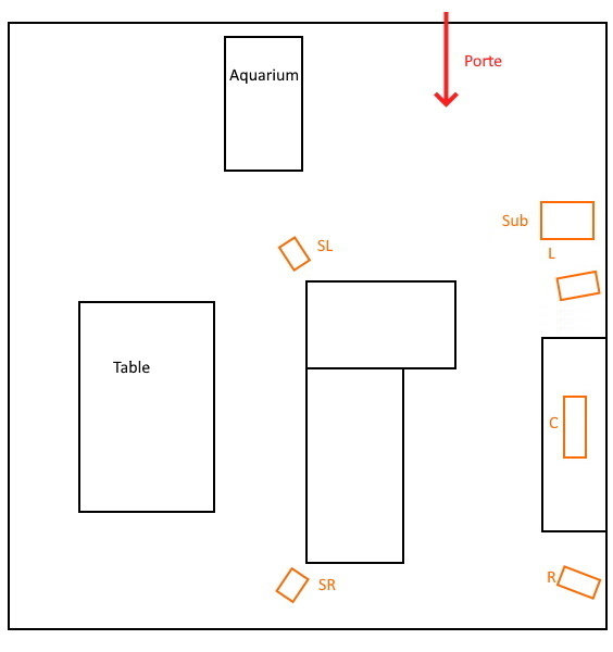

Message » 12 Nov 2020 20:16
Salut :)
Voici la disposition que je verrais :
Par contre je te conseille d'oublier les Focal Sib. Non seulement les enceintes en elles même n'ont rien de génial, mais en plus le caisson fourni est assez modeste et ne procure pas de vraie descente vers le grave.
Niveau matériel :
https://www.son-video.com/article/encei ... 3205-noyer
https://www.son-video.com/article/encei ... 320c-noyer
https://www.son-video.com/article/encei ... 3201-noyer
https://www.son-video.com/article/caiss ... ch/r-112sw
910€ sans ampli. A compléter avec un X2700H ou mieux, un X3700H :bravo:

Bonjour Subway2400,
Merci pour le plan ! C'est très clair ainsi.
Je ne connaissais pas cette marque 'Highland' et, force est de constater qu'il n'y a que de très bons avis ! :bravo:
Si je comprends bien la configuration proposée, c'est du 5.1 sans Atmos. Mais il me semble qu"il est possible (notamment avec le Denon3700h ?) de greffer des enceintes Atmos (sur le dessus) des enceintes colonnes, après coup :roll:

J'ai possédé ce pack d'enceintes Highland, d'ailleurs oui ça existe en pack avec une petite réduction : https://www.son-video.com/article/home- ... 5-hc-noyer
Oui tu peux toujours mettre des Atmos dessus :) Est-ce vraiment dérangeant si ça dépasse un peu de chaque côté ? :) Les plus étroites seraient celles-ci avec 14,6cm de largeur : https://www.son-video.com/article/encei ... sch/r-41sa
