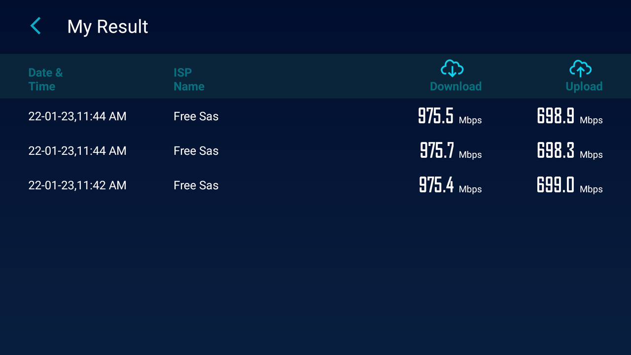

cl a écrit:Fait un speedtest pour voir https://www.speedtest.net/fr/result/13487703066
1200Bandit a écrit:Et dire que c'est réactif avec mes 16Mbps en down et 1Mbps en up!
cl a écrit:Oui c’est vrai il faut le faire depuis la Shield ...

Message » 22 Jan 2023 13:07
Sinon la Shield gère très très bien le gigabit, c'est stable si bien sur le réseau l'est :
