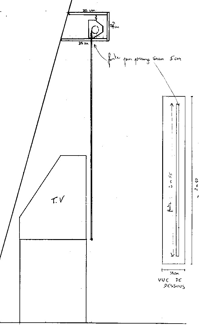

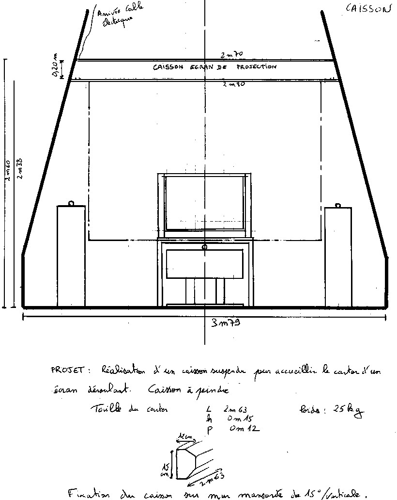

But : réaliser un coffrage pour un carter d'ecran electrique (type Dalite) dans une pièce mansardée
cf plans ci-joint , d'après vous
1)quel est le meilleur matériau à utiliser (finition peinture de toute façon), 2) meilleure système de fixation
3) meilleur façon d'accéder à l'ecran si pb electrique
Merci de vos lumières

Si tu est doué en soudure, fait le en metal; sinon en bois... Pour la fixation au mur: des chevilles, mais pour le type de cheville, faut voir la nature de ton mur...
