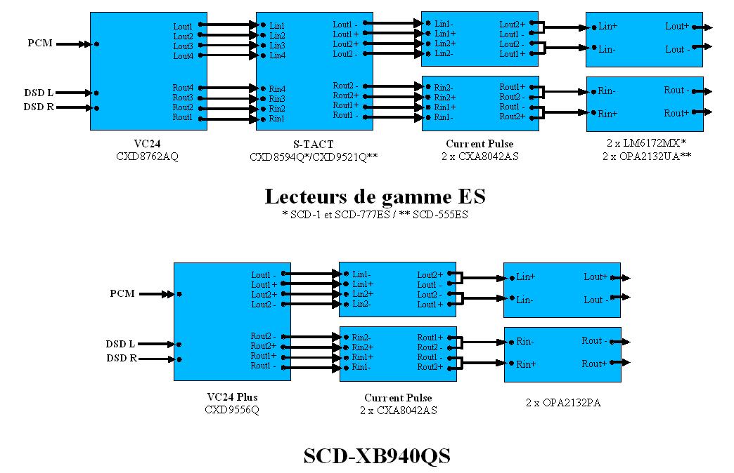

Les principaux fondeurs de puces que sont Texas Instruments (Burr-Brown), Cirrus Logic (Crystal), Wolfson Microelectronics et AKM offrent essentiellement dans leur catalogue des circuits intégrés « tout en un » qui effectuent dans un même boîtier l'ensemble des opérations de traitement et de conversion du signal, qui incluent le filtre numérique, la mise en forme du bruit numérique et le filtre passe-bas. L'utilisation de composants externes plus performants ou spécialisés dans tel ou tel type de tâches (par exemple un filtre numérique séparé) est faite sur l'initiative du client.
Pour ses lecteurs de SACD deux canaux, Sony est partie d'une toute autre philosophie. Les différentes étapes du traitement du signal sont délocalisées dans plusieurs grands circuits intégrés (Large Scale Integrated, LSI) qui forment ensembles (avec l'étage analogique) un système pensé de façon globale. Mais ce n'est pas tout. Sony a choisi d'améliorer son concept en doublant cette division « verticale » du travail par une division « horizontale » en multipliant les convertisseurs. Ces derniers sont au nombre de huit, soit quatre par canal, gérés en mode différentiel, et qui travaillent en parallèle afin d'améliorer le rapport signal/bruit.
Le premier circuit intégré est le CXD9762AQ dans les lecteurs de gamme ES et le CXD9556 dans le SCD-XB940QS. Ces circuits intégrés portent respectivement la désignation « VC24» et « VC24 Plus », ce qui est trompeur car ils réunissent en fait deux fonctions très différentes. Ils s'agit d'une part du filtre numérique VC24 proprement dit suivi d'un modulateur Delta-Sigma et d'autre part du système ACP. Le CXD9556 « VC24 Plus » unit en outre à ces deux fonctions la conversion numérique/analogique et le générateur de signal d'horloge.

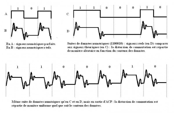

Le sytème Accurate Complementary Pulse Density Modulation, ou ACP, est localisé dans le même circuit intégré que le filtre VC24. Le VC24 et les circuits ultérieures ne concernent que les signaux PCM issus d'un CD. L'ACP ne s'occupe que des signaux DSD lus sur les SACD. Le but de l'ACP est de contribuer à réduire la distorsion d'amplitude qui affecte les signaux numériques à très haute fréquence.
Un signal numérique parfait, 0 ou 1, aurait l'allure d'un rectangle ou d'un créneau.
Cependant, à une fréquence aussi haute que celle des signaux DSD, obtenir un signal aussi propre est illusoire. Le front du signal montant et le signal descendant sont altérés par le temps de montée et de stabilisation des circuits qui se traduisent par des verticales inclinées et par des oscillations. C'est la distorsion de commutation.
En pratique, cette forme de distorsion est particulièrement insidieuse parce qu'elle est répartie de façon aléatoire en fonction du contenu du signal. Comme elle n'apparaît qu'à un changement d'état du signal, on peut observer une suite de plusieurs 1 ou une suite de plusieurs 0 sans trace de cette distorsion. Cette dernière ne sera visible qu'au début et à la fin de la suite. A l'inverse, lorsque des 0 et des 1 se succèdent alternativement, la distorsion de commutation sera présente à chaque changement d'état. La répartition aléatoire de cette distorsion rend sa suppression très difficile. C'est une source d'erreurs d'amplitude des signaux numériques.
Les ingénieurs de Sony ont donc imaginé une solution élégante pour réduire les effets de cette distorsion. Le système ACP modifie le codage des 1 et des 0 afin que les premiers aient l'allure d'un 1 suivi d'un court 0 et inversement que les 0 prennent l'allure d'un court 1 suivi d'un long 0.
La distorsion de commutation est ainsi présente sur chaque donnée et est de ce fait répartie uniformément sur tout le signal, ce qui facilite sa suppression dans les étages ultérieurs.

La modulation numérique delta-sigma est converti par la puce S-TACT (ou VC24 Plus) en un signal analogique à commutation de type PWM (Pulse Width Modulation, modulation par largeur d'impulsion), fréquemment rencontrée dans les amplificateurs de puissance en classe D***.
S-TACT
Le concept Synchronous Time Accuracy Controller (S-TACT) mis en œuvre dans les lecteurs de gamme ES a pour but de réduire la distorsion liée aux erreurs de temps. Dans un convertisseur classique, les circuits à très haute fréquence (Filtre numérique, modulateur delta-sigma) cohabitent avec des circuits analogiques et surtout le générateur de signal d'horloge. Ce dernier est alors exposé aux parasites haute fréquence à travers les lignes d'alimentation. Ce bruit issu du travail de circuits à très haute fréquence introduit des décalages de synchronisation des signaux numériques égaux à l'amplitude du bruit : c'est le fameux jitter. Pour lutter contre ce jitter le concept S-TACT apporte deux réponses complémentaires.
D'une part, la puce S-TACT isole le générateur de signal d'horloge des circuits à très haute fréquence les plus bruyants, qui sont situés physiquement dans une autre puce. Il s'agit de la CXD8594Q dans le SCD-1 et le SCD-777ES et de la CXD9521Q dans le SCD-555ES.
D'autre part, les impulsions PWM sont générées numériquement (la largeur des impulsions et modulée par le nombre binaire en entrée) dans le convertisseur S-TACT, puis à nouveau reformées par un étage tampon de sortie. Afin d'améliorer la précision temporelle des fronts des signaux en sortie de convertisseur et ainsi réduire le jitter, l'étage tampon de sortie est commandé directement par le générateur de signal d'horloge et tous les circuits en amont sont numériquement synchronisés sur cette horloge (3). L'efficacité du système est améliorée par l'emploi d'une horloge de référence de précision, soit une horloge à quartz et composants discrets avec étage tampon séparé dans le SCD-555ES, soit un oscillateur monolithique avec étage tampon dans la puce S-TACT du SCD-1 et du SCD-777ES. De cette façon, la précision d'horloge maximale est obtenue sur les signaux en sortie de convertisseur, là où le jitter est susceptible de produire les effets les plus néfastes.
Les convertisseurs ont quatre sorties, deux par canal (soit un total de huit sorties dans un lecteur de CD/SA-CD) en mode double-différentiel. Ce mode fonctionne de la façon suivant. Lorsqu'une sortie d'une des paires de convertisseurs produit une impulsion passant de l'état 0 à l'état 1, l'autre sortie passe inversement de 1 à 0. Ainsi, lorsque la première sortie génère l'impulsion, elle draine le courant de l'alimentation, tandis que l'autre convertisseur cesse simultanément l'impulsion précédente et ne draine plus aucun courant. De la sorte, une même paire de convertisseurs consomme toujours un courant identique quelque soit l'état des sorties des convertisseurs. La constance de la consommation de courant sur les lignes d'alimentations des convertisseurs réduit leurs perturbations.
Afin d'augmenter les performances dans le domaine analogique (notamment le rapport signal sur bruit), le signal issu de la puce S-TACT (ou de la puce VC24 Plus) fait l'objet d'un traitement particulièrement soigné.
Le traitement du signal analogique.
Current Pulse
Le rôle des puces CXA8042AS Current Pulse est d'améliorer la réjection des bruits et parasites provenant de l'alimentation (2). Le convertisseur numérique/analogique S-TACT dans les lecteurs de gamme ES ou VC24 Plus dans le XB940QS génèrent des impulsions en tension. Le convertisseur CXA8042AS convertit ces signaux en tension en impulsion en courant. Pour ce faire, le convertisseur Current Pulse abrite une source de courant à débit constant qui est commutée d'une sortie à l'autre par les signaux en tension provenant du convertisseur. Ces puces maintiennent le traitement symétrique du signal analogique jusqu'à leurs sorties, où les signaux sont une première fois sommés deux à deux. D'après Sony, les puces Current Pulse sont capables de maintenir un rapport signal/bruit d'au moins 120 dB.
La dernière étape avant filtrage des impulsions consiste à réaliser une conversion courant/tension des signaux. Pendant cette étape, les signaux sont encore traités en mode symétrique. Ils sont ensuite sommés par un amplificateur dédiés.
Filtrage passe-bas des impulsions
Un filtre passe-bas actif réalisé à partir d'amplificateurs opérationnels assure la conversion des impulsions en signal audio.
Dans les lecteurs de gamme ES, le filtre a une architecture particulière, de type General Impedance Circuit (GIC), plus communément désigné Generalized Immitance Converter. D'après Sony, cette architecture maintient les composants actifs, ainsi que les condensateurs hors du trajet direct du signal. D'un point de vue plus technique, ce type de filtre a l'avantage d'avoir de bonnes performances en terme de distorsion et de bruit par rapport à un filtre Sallen-Key plus classique, tel qu'on peut en trouver dans le SCD-XB940QS. Il est donc particulièrement adapté à l'audio (4).
Étages de sortie
Les lecteurs de la gamme ES sont dotés d'un étage tampon de sortie afin de compenser l'impédance de sortie intrinsèquement assez élevée d'un filtre de type GIC et assurer un couplage optimal avec le préamplificateur de la chaîne hifi. Dans le SCD-XB940QS, les amplificateurs opérationnels du filtre actif attaquent directement la sortie.
