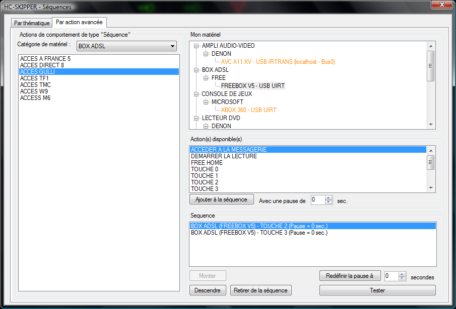

Bonsoir,
Voici qques nouvelles de V4. Les développements touchent à leur fin. Je viens de terminer l'écran de gestion des mini séquences. Ces dernières vous permettront par exemple d'accéder directement à une chaine de TV tpar exemple. En fait, beaucoup d'autres choses seront possibles
Voici donc l'écran de gestion des mini séquences:
Pour rappel, un bouton de télécommande peut, en fonction de la configuration choisie:
- émettre un code infra rouge (via un USB-UIRT ou un IRTRans)
- émettre une commande RS232
- appeler une URL (pour piloter la free box par exemple)
- appeler un programme externe
Les séquences permettent donc d'enchainer des actions en tenant compte de la configuration de pilotage de chaque matériel.
Il y aura donc matière à faire de belles choses
Je vais bientôt passer à la phase de tests et de mise à jour de la documentation.
Comme d'habitude, je vous tiens informé.
A bientôt,
lagommette
