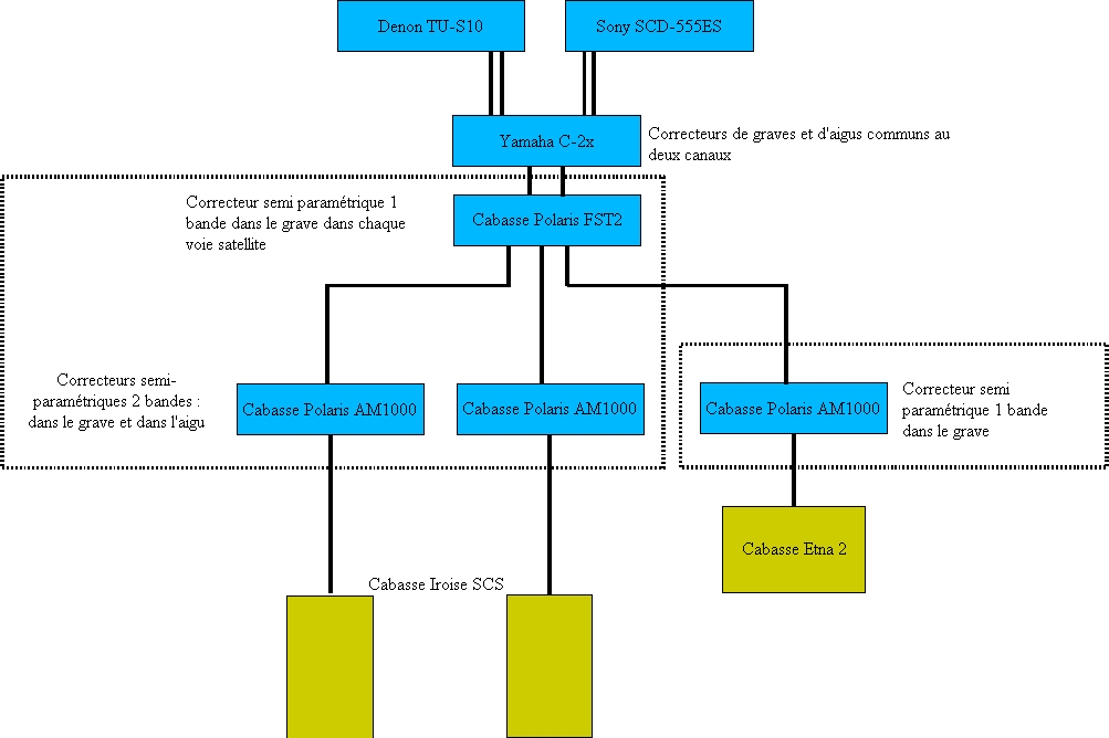

A noter que j'ai recâblé l'installation en optant pour cette solution :
Désormais, les amplificateurs sont installés juste à côté des enceintes, avec à peine 50 cm de câble entre les bornes d'iceux.
J'ai réaligné les niveaux d'entrée des amplificateurs au volt-mètre, car le niveau de sortie du filtre Polaris n'est pas le même que celui du préamplificateur, mais j'ai conservé sur le filtre les mêmes fréquences de coupure, niveau du caisson, et correction du grave sur les voies satellites que précédemment. Par contre, j'ai, pour le moment, désactivé les correcteurs des amplis (il n'y a donc plus de correction dans l'extrême aigu).
Manifestement, n'utiliser le filtre actif que pour le caisson et utiliser les filtres actifs passe-haut incorporés dans les amplis pour filtrer les satellites était une erreur : le son me paraît être de bien meilleur qualité (grave mieux intégré au reste du spectre) avec les nouveaux branchements.
Dans une vieille pub Cabasse, il était indiqué que le filtre assurait aussi la remise en phase des signaux sur les voies de basse et les voies satellites. Je n'avais pas prêté attention aux problèmes de phase. C'est peut-être la cause principale de l'amélioration perçue.
Oubliez ce que j'ai écrit là : j'ai refait des mesures, et, manifestement, les graduations des réglages de la compensation du niveau de grave des voies satellites du FST2 ne correspondent pas à celles des correcteurs du Polaris !
