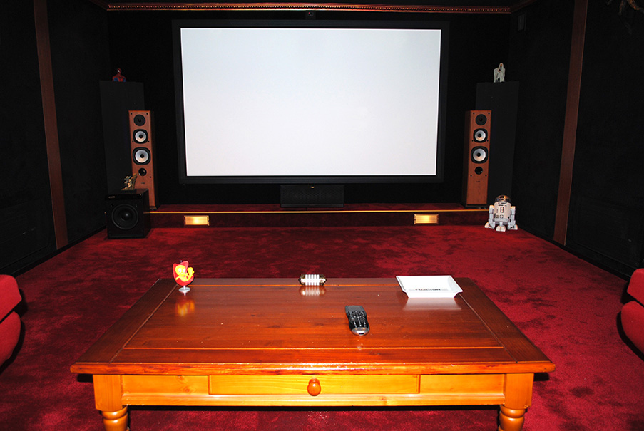

Voici quelques photos de ma modeste salle en sous-sol :
Je cherche une ouvreuse !
Quelques infos sur le traitement acoustique :
Derrière les enceintes frontales sont placés dans les angles des BassTrap Auralex
A l'arrière plaqué au mur on peut distinguer un diffuseur du type Flutter Control fait maison, qui a superbement arrangé l'acoustique, notamment les dialogues et le surround. L'antimode 8033C* a également fait des miracles au niveau des basses, plus fermes et mieux réparties dans la pièce. (*Edit : Remplacé par un 8033SII)

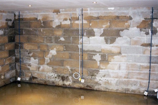

Tu n'as pas des photos de la génèse ? C'est toujours intéressant de voir de quoi on est parti ...
C'est une pièce de 6 x 3,5m ?
Tu peux nous en dire plus sur ce diffuseur au fond de la pièce ? Je vais peut-être avoir à faire appel à ce type d'accessoire.
Tu as un plan ? Des formules pour calculer le modèle idéal ?
Du beau boulot en tout cas !

La pièce fait 5,5m x 4m
Des photos de la genèse.... z'allez pas être déçu... Quand j'ai fait construire, cette bande de ont mal posé le drain et loupé l'étanchéité des murs.
Ça se voit un peu, non ? Voici donc ma salle cinéma qui avant, était une piscine après chaque grosse intempérie !
Puis quand ils ont refait le drain correctement, j'ai pu enfin construire ma salle. Ci-dessous une photo où j'avais déjà posé le placo doublé laine de roche puis construit l'estrade. Sur cette photo, j'avais grossièrement peinturé le mur de ce qui allait représenter l'écran avant la pose du vrai ! Voilà, c'est hélas les 2 seules photos que j'ai de la genèse.
On peut distinguer sur l'avant droite en haut, le trou pour la VMC, indispensable dans une pièce sans ouverture.

Belle installation!
Juste une remarque/ question: Pourquoi ne pas déplacer la table basse et mettre les 2 fauteuils latéraux au centre? Quitte à surélever le 2ème rang évidemment!

1) parce que, m'asseyant sur le fauteuil du milieu, je ne pourrais plus poser ma bière ...
2) c'est en sous-sol et il me manque hélas 20cm de hauteur pour surélever le 2ème rang

Solitaire555 a écrit:1) parce que, m'asseyant sur le fauteuil du milieu, je pourrais plus poser ma biere ...
Pas de bol pour la hauteur!
C'est dommage car du coup tu as 5 places et aucune placée de façon "optimale"...

Ben si, celle du milieu est parfaite !

Salut Solitaire555,
Très belle salle H-C les murs sont recouvert de quoi..? Tissus tendu,moquette,peinture etc...
Pour le son ,est-ce qu'il n'y a pas trop de différence de timbre..? Vue le nombre de marque qui prolifère dans la salle
En tout cas je ne dirais pas Modeste au vue de la qualité

Solitaire555 a écrit:Ben si, celle du milieu est parfaite !
Les 3 places du fond ne sont pas collées au mur arrière? Ou alors c'est trompeur sur la photo.
Au fait, tu as combien de recul?

Snif ... pas un mot sur le panneau au fond, sensé améliorer significativement l'acoustique
Est-il possible de lever le voile sur sa conception et sa réalisation, ou ce panneau est-il classé "secret défense" ?

Finitions pointues pour cette salle cossue , bravo . Mais l'idée initiale de la piscine n'était pas mal non plus !
Je serai intéressé également par ce panneau du fond ainsi que par la composition du (des) sandwich mural et celui du plafond

Alors, les murs sont recouverts d'une moquette noire très peu épaisse de chez Saint Maclou (réf. Alpha Feutre noire) si elle se fait toujours.
Le plafond en BA13 est recouvert d'un crépis très fin pour masquer les imperfections, puis repeint en noir MAT au rouleau. Surtout pas brillant, ni satin, mais MAT! C'est très important, si non, votre plafond va se transformer en miroir.
Les fauteuils arrières ne sont pas collés au fond, il y a environ 50cm d'espace, et le recul par rapport à cette rangée est de 5m environ
Le panneau arrière de diffraction et de diffusion .... Vous voulez savoir ? Hein ? Je vous dirai pas !
Je me suis inspiré de profilés qui existaient dans le commerce mais vendu à prix exorbitant ! Alors j'ai repris les côtes, puis assemblé mais cellules à l'aide de tasseaux en bois de différentes épaisseurs et largeurs puis collé le tout sur une plaque de médium. Je ne vous en dirai pas plus car j'ai peut-être dans l'idée de commercialiser sur mesure ce type de panneaux. Sachez tout de même, qu'avec les moyens du bord, c'est très long et minutieux à fabriquer.
Mais le résultat s'est fait tout de suite entendre, des dialogues plus clairs, des surround moins brouillons. Car la moquette sur le mur arrière n'est pas du tout conseillée dans une salle cinéma, c'est même complétement à éviter. D'où l'utilisation de ce panneau.
Sur les photos, on ne le voit pas bien, mais j'ai également fabriqué des petits panneaux (30x25cm) et les ai placé de part et d'autre de mes enceintes bipolaires, pour une meilleure diffusion des surrounds.

Superbe salle, mais par pitié, vire cette table basse !

Belle salle
Sympa tes lumières sur le devant de ton estrade, ça change des spots et des guirlandes.
Qu'as-tu utilisé ?
Qu'as-tu utilisé ?
