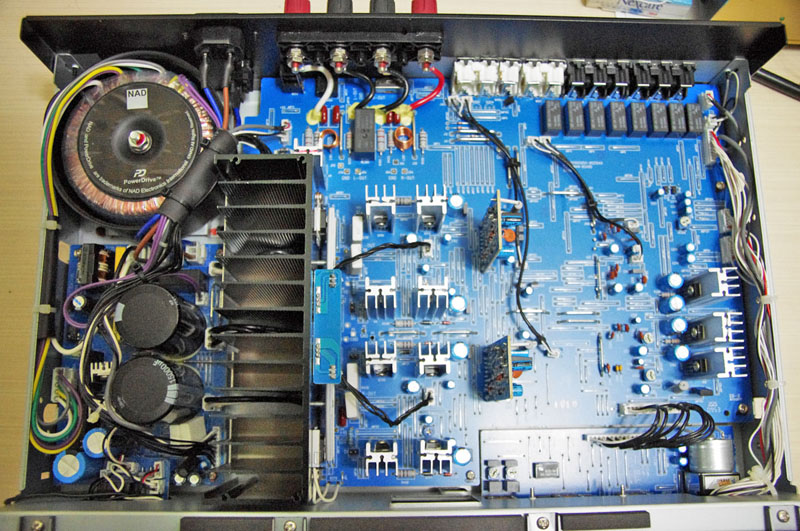

Que dire à part que c'est un très bon choix ! :D Ces amplis Atoll sont vraiment bons. Si tu souhaites poursuivre les recherches, tu as le NAD C326BEE pour 350 euros chez la FNAC, Darty ou Rue du Commerce. Cet ampli n'arrête pas de faire le yoyo entre 350 et 500 euros ... tous les autres sites sont repassés à 500 €.
Sinon que dire de NAD ? Ce sont des amplis très costauds, leur alimentation est surdimensionné sur toute la longueur : le transformateur torique est d'une bonne taille, les deux condensateurs de filtrage sont d'une capacité de 2*15000 µF ( chez la concurrence c'est souvent 2*6800 µF ou 2*10000 pour les meilleurs µF ) ce qui signifie qu'il aura de la puissance sur les impulsions. Le NAD C326BEE est donné come 2*50 W sous 8 ohms en continu, mais 2*100 W sous 8 ohms en puissance impulsionnelle. La puissance impulsionnelle est la puissance qu'un ampli peut fournir sur une courte durée ( un coup de grosse caisse par exemple ) sans générer de distorsion supplémentaire. L'Atoll IN30 est donné pour 2*90 W sous 8 ohms ce qui est bon aussi.
Le NAD et le Atoll ont étés tous deux récompensés par un Diapason d'Or. Cependant, je lis que tu comptes un peu monter le son et l'ampli Atoll a un son un peu froid tandis que NAD a un son plus chaleureux : les voix sont plus chaudes, plus veloutées. A noter que le NAD possède aussi pas mal de graves ! Si tu préfère des voix plus " sèches " et un son qui peut paraître plus " propre " parce-que plus aérien grâce à l'apparent surplus d'aigus, alors oriente toi vers l'Atoll. L'Atoll te permettra peut-être aussi de garder des relations plus sympathiques avec tes voisins :mdr: Quoi-que tu me dira, on peut baisser les graves avec le potentiomètre dédié :)

Pour compléter je dirai que je suis un ancien FAN de NAD, d'accord avec Subway.
Pour Le 6004 Marantz, je peux juste te dire que sur mon PM7004 c'est la finesse et la délicatesse qui prime, musique classique jazz c'est superbe, en rock et musique "pêchu" ce n'est pas son domaine de prédilection, sur ACDC il veut faire de la musique classique :mdr: , cela ne me dérange pas trop quand même. :wink:
