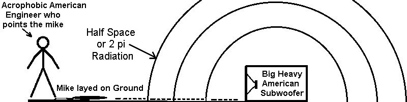

J'ai retrouvé le post qui en parle, sur le fait que le caisson ne doit pas être surélevé
Mais j'en ai trouvé un autre où JPL en parle vite fait: http://www.cinetips.com/viewtopic.php?f=33&t=217
Ou sinon: http://www.audioholics.com/loudspeaker- ... fullscreen
Après s'il suffit de rajouter du poids sur le caisson pourquoi pas, mais si en coupant un plot (80Kg) en 4 pour n'avoir besoin que de 20Kg par plots je n'aurai pas besoin de me faire suer

pour la question concernant la surélévation du caisson, ma réponse est très claire : il faut tester et choisir la meilleure disposition.
chez moi le caisson est partout sur le mur: 6 HP de 38cm répartis sur le mur, c'est le concept du biosonic, tout simplement.
pas de position de principe sur la position optimal d'un caisson ... sauf si on veut absolument faire jouer les murs ou le sol, auquel cas forcément il faut un coin ou etre à quelques cm du sol. Mais ces +3db ,+6db ou +12db ne valent rien en terme de qualité ...
