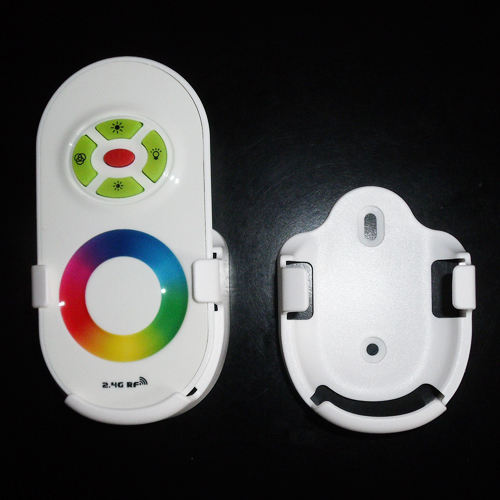

zone 5 et 6 - en vert et bleu, 22 mètres linéaires de bandeaux LED RGB pour l'ambiance et la déco... parfaitement inutile pour le visionnage des films, et de ce fait complètement indispensable!! c'est mon ciel étoilé à moi
Pour info, je pense installer un petit support de ce genre à l'extérieur de la pièce dédiée pour pouvoir allumer les lumières dès l'entrée. Ca limite les interrupteurs dans la pièce et ça permet de tout gérer avec un seul boîtier très simple. Ok ce n'est pas de la domotique super classe et tout, mais c'est très simple d'installation et d'utilisation. Pour ce qui est de la gestion de la vidéo, j'utiliserai probablement une télécommande universelle avec déport IR, elle aussi assez basique...
