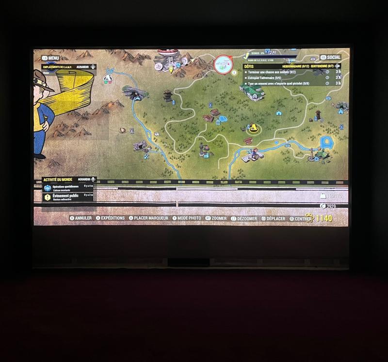

Message » 06 Déc 2025 9:55
jacko a écrit:Surtout lorsqu'il y a des guidelines accessibles qui donnent des indications sur ce qu'il convient de faire.
Peux-tu nous indiquer les guidelines pour les couleurs en proximité de l'écran? Mes murs sont rouges parce que nous n'avons pas l'envie d'être dans un trou noir. Les bass traps sont noir, donc les murs latéraux ne sont pas proches. Par contre je recherche un projecteur beaucoup plus puissant qui repose la question.

Message » 06 Déc 2025 10:09
La guideline pour un bon environnement display est très simple et elle s'applique en studio.
La température de couleur utilisée dite neutre est D65.
Il convient donc d'avoir un habillage au plus proche de D65, donc un gris neutre.
Le noir est le point de départ de toute couleur (luminance = 0), on part donc du noir au blanc sur un CCT D65.
On évite aussi les matières qui réfléchissent la lumière.
On supprime les sources de lumière parasites.
Les autres guidelines concernent les prises de mesures suivant les technologies employées.
Aussi les méthodes de caractérisation de l'acoustique d'une pièce.
On voit fleurir en se moment des solutions qui tendent vers des approches pour le moins non conformes et inadaptées à certaines mises en oeuvre.
Viables si il y a peu de points d'écoute, mais totalement dysfonctionnelles dans une grande salle.
AMHA, déjà à partir de deux rangées.
Donc prendre avec des pincettes ce qui est fait ailleurs et toujours commencer par se poser LA question essentielle : que faut-il faire dans MA salle :idee:

Message » 06 Déc 2025 10:35
jacko a écrit:On évite aussi les matières qui réfléchissent la lumière.
+10 La matière compte aussi beaucoup : j'avais fait l'erreur de couvrir mon sol avec de l'OSB peint en noir. Mais l'OSB peint ça réfléchit la lumière. Une moquette beige aurait posé moins de problèmes. J'ai par la suite posé une moquette noire...

Message » 06 Déc 2025 11:00
La peinture en optique c'est compliqué quoi qu'il arrive.
Sur du standard on pourrait penser que le mat est la solution, alors qu'en pratique le satine réfléchit moins.
En réalité le critère est autrement plus complex et les solutions peinture vraiment efficaces, très couteuses.
Idem pour les revêtements en fait :
https://www.musoublack.com/?srsltid=Afm ... 08SH6rk4a0
Prix ... du délire !
Donc on fait au mieux en évitant de dépenser plus qu'en matos ...

Message » 06 Déc 2025 11:01
SYLEX a écrit:J'ai par la suite posé une moquette noire...
Ce qui est la meilleure des solutions d'un point de vue technique.

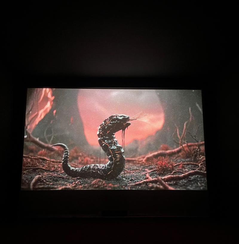

Message » 06 Déc 2025 12:13
Les photos ne rendent vraiment pas bien.
La moquette n'est pas rouge, mais vraiment sur un bordeaux foncé.
Je projette sur la partie haute de l'écran, la moquette est à 50 cm au moins de la base.
Personnellement ça ne me gêne pas du tout, je ne trouve pas que j'ai des reflets sur l'écran.
Niveau sons, j'ai le point d'écoute qui est bien plus avancé que la marche qu'on voit.
Le canapé sera un canapé extra bas qui sera mis devant la marche.
Le point d'écoute est environ 20 cm en dessous des enceintes.
Après quelques petits tests sur tout sur du jeu vidéo la précision sonore niveau surround est incroyable.
J'ai fait les ajustements avec le micro fourni avec l'ampli en automatique.
Ça a l'air pas mal.
On verra un peu plus tard pour affiner tout ça

Message » 06 Déc 2025 13:01
dakin a écrit:Niveau sons, j'ai le point d'écoute qui est bien plus avancé que la marche qu'on voit.
Ça a l'air pas mal.
Bonjour
Si tu es en 7.1 l'objectif n'est pas d'être précis mais le plus diffus possible (non localisable) au niveau de la zone surround (bleu et vert).
Avec des enceintes unipolaires on y arrive en disposant les enceintes surround tout autour de la zone d'écoute (comme au cinéma).
Il faut aussi un peu d'acoustique. :wink:
Avec des enceintes bi(di)polaires ça marche aussi (mieux ?) mais je n'ai pas d'expérience à partager.
je reposte la préconisation de JPL:
Après à chacun de voir comme il veux faire. :wink:

Message » 07 Déc 2025 2:17
Pour vérifier si il y a un reflet de la moquette, il faut voir un scene qui est blanc et en forte luminosité. C'est comme une tache du vin rouge sur une chemise, c'est beaucoup plus apparent sur une qui est blanc.

Message » 07 Déc 2025 10:15
Vous ne verez pas forcément ce qui se mesure.
Et suivant l'image, l'incidence n'est pas linéaire. Donc impossible à compenser par un calibrage.
