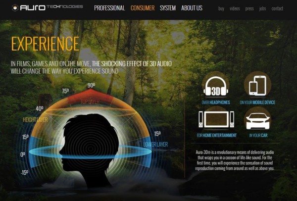

Pour finir, pour ce qui me concerne, je milite pour une config 15.1 de type Auro sur 3 couches 9.1.4.2 = 9 "standard 7 + Wides au niveau oreilles". 1 "canal subs". 4 "Heights 40/45° oreilles". 2 "plafond" pour une immersion de ce type :
et des emplacements angulaires (en forme d'hémisphère :wink: ) de ce type (+ 2 enceintes au plafond, légèrement en avant de la place principale d'écoute) :
... de facto une configuration finale très peu différente, voire parfaitement compatible avec les emplacements enceintes requis par le Audyssey DSX. Un hasard? :oldy:

Bjr,
Mode HS : On
pasender a écrit:... (D'ailleurs Hugo si tu pouvais passer 1 minute sur le thread du 4311 que tu connais bien, ton avis m'interesse... :thks: )[/qute]
OK.
puis a écrit:Sinon, tu attends un processeur qui va faire le 15.x.6, a priori il y en a un qui va le faire les doigts dans le nez, c'est le Trinnov Altitude32 (pour ceux qui decouvrent, 32 c'est le nombre de canaux que ce préamp gère :o ), et en plus c'est francais et super design !!! :love:
Par contre la carte de credit ca devra etre une Platinum Black je pense ... :siffle:
Tu veux parler de l'Infinite? ... pour ce qui nous concerne, nous préférions le précédent design... :wink:
Alors même si pour nos acquisitions, je privilégie toujours les produits Tricolores, dans le cas particulier d'un Trinnov Altiutude 32 - quelles que puissent être par ailleurs, ses innombrables qualités -, le potentiel rapport plaisir/côut est (de mon petit point de vue) bien trop éloigné de l'unité, pour que j'accepte de sauter le pas. :adieu:
